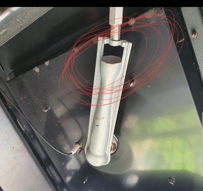

sifisbet Δημοσ. 30 Απριλίου 2021 Δημοσ. 30 Απριλίου 2021 3 λεπτά πριν, ilpapacha είπε Θα έπρεπε να είναι και τα 2 σταθερά, μπεκ & καυστήρας. Δεν χρειάζεται να είναι βιδωμένα μεταξύ τους. Στο 8:42 και μετά Τότε λογικά είμαι εντάξει. Δεν κουνιέται ούτε το μπεκ ούτε ο σωλήνας του ματιού…. Αν τα ζορίσω λίγο βέβαια με το χέρι, το μπεκ βγαίνει από τον σωλήνα. Αν δεν τα πειράξει κανεις είναι σταθερά….
ilpapacha Δημοσ. 30 Απριλίου 2021 Δημοσ. 30 Απριλίου 2021 Μόλις τώρα, sifisbet είπε Τότε λογικά είμαι εντάξει. Δεν κουνιέται ούτε το μπεκ ούτε ο σωλήνας του ματιού…. Αν τα ζορίσω λίγο βέβαια με το χέρι, το μπεκ βγαίνει από τον σωλήνα. Αν δεν τα πειράξει κανεις είναι σταθερά…. Θα πρέπει τότε να το έχεις στο νου, σε περίπτωση που μετακινήσεις την ψησταριά ή ταρακουνηθεί για κάποιο λόγο.
sifisbet Δημοσ. 30 Απριλίου 2021 Δημοσ. 30 Απριλίου 2021 3 λεπτά πριν, ilpapacha είπε Θα πρέπει τότε να το έχεις στο νου, σε περίπτωση που μετακινήσεις την ψησταριά ή ταρακουνηθεί για κάποιο λόγο. Ούτε όταν μετακινηθεί θα χαθεί η επαφή τους. Είναι σταθερά και τα 2. . ο φόβος μου είναι που δεν βιδώνουν μεταξύ τους ή που δεν εφαρμόζει ακριβως το ένα με το άλλο. Περίμενα μια σύνδεση οπως όταν βιδώνουμε την μπουκάλα που οι σωλήνες βιδώνουν σφικτά μεταξύ τους, οπως φοβάμαι που ο σωλήνας του ματιού έχει αυτό το δικτυωτό κενό μήπως το αέριο φεύγει στον αέρα και κάνει κανα μπαμ.
sndev Δημοσ. 30 Απριλίου 2021 Δημοσ. 30 Απριλίου 2021 (επεξεργασμένο) 3 λεπτά πριν, sifisbet είπε Ούτε όταν μετακινηθεί θα χαθεί η επαφή τους. Είναι σταθερά και τα 2. . ο φόβος μου είναι που δεν βιδώνουν μεταξύ τους ή που δεν εφαρμόζει ακριβως το ένα με το άλλο. Περίμενα μια σύνδεση οπως όταν βιδώνουμε την μπουκάλα που οι σωλήνες βιδώνουν σφικτά μεταξύ τους, οπως φοβάμαι που ο σωλήνας του ματιού έχει αυτό το δικτυωτό κενό μήπως το αέριο φεύγει στον αέρα και κάνει κανα μπαμ. ρε μη φοβασε δωσε γκαζι κ τέλειωνε βαλε μπροστα ετσι ειναι, δεν απανταω αποτο πρωι γτ το χουν ξαναπει ποσα ατομα με τον ιδιο προβληματισμο σε αλλες ψησταριες αλλα δε διαβαζει κανεις προς τα πισω. περιμενε να σου βγαλω της campingaz πως ειναι να ηρεμήσεις. δες εδω θα πρέπε να χα κάψει τη μιση νεα σμυρνη 100 φορες σχεδον 2 χρόνια τωρα με αυτη. βαλε μπροστα να τη χαρεις αντε κοιτα τι ωραια μερα ειναι πετα πανω τα κοψιδια κ στειλε αποτέλεσματα Επεξ/σία 30 Απριλίου 2021 από sndev 1
ilpapacha Δημοσ. 30 Απριλίου 2021 Δημοσ. 30 Απριλίου 2021 6 λεπτά πριν, sifisbet είπε Ούτε όταν μετακινηθεί θα χαθεί η επαφή τους. Είναι σταθερά και τα 2. . ο φόβος μου είναι που δεν βιδώνουν μεταξύ τους ή που δεν εφαρμόζει ακριβως το ένα με το άλλο. Περίμενα μια σύνδεση οπως όταν βιδώνουμε την μπουκάλα που οι σωλήνες βιδώνουν σφικτά μεταξύ τους, οπως φοβάμαι που ο σωλήνας του ματιού έχει αυτό το δικτυωτό κενό μήπως το αέριο φεύγει στον αέρα και κάνει κανα μπαμ. Για το κενό στο έχω απαντήσει στο προηγούμενο ποστ, ότι είναι φυσιολογικό να υπάρχει. 1
sndev Δημοσ. 30 Απριλίου 2021 Δημοσ. 30 Απριλίου 2021 εγινε συνχωνεψη στο δικο μου ποστ με τη φωτο κ το "μικρο" κενο της! καλα ρε συ @ilpapacha ενταξυ καταρχην μπραβο για την υπομονη σου αλλα ρε πραγματικα κρατας αρχειο κ τους στελνεις να διαβασουν? το παρατηρω κανα μηνα τωρα κ σε θαυμαζω 3
sifisbet Δημοσ. 30 Απριλίου 2021 Δημοσ. 30 Απριλίου 2021 1 λεπτό πριν, ilpapacha είπε Για το κενό στο έχω απαντήσει στο προηγούμενο ποστ, ότι είναι φυσιολογικό να υπάρχει. 5 λεπτά πριν, sndev είπε ρε μη φοβασε δωσε γκαζι κ τέλειωνε βαλε μπροστα ετσι ειναι, δεν απανταω αποτο πρωι γτ το χουν ξαναπει ποσα ατομα με τον ιδιο προβληματισμο σε αλλες ψησταριες αλλα δε διαβαζει κανεις προς τα πισω. περιμενε να σου βγαλω της campingaz πως ειναι να ηρεμήσεις. δες εδω θα πρέπε να χα κάψει τη μιση νεα σμυρνη 100 φορες σχεδον 2 χρόνια τωρα με αυτη. βαλε μπροστα να τη χαρεις αντε κοιτα τι ωραια μερα ειναι πετα πανω τα κοψιδια κ στειλε αποτέλεσματα Ευχαριστώ πολύ! την έχω μια βδομάδα και δεν την έχω ανάψει από φόβο! Καλη Ανάσταση και καλό Πάσχα!! ΣΑΣ ΕΥΧΑΡΙΣΤΩ ΠΟΛΥ ΟΛΟΥΣ! 2 1
sndev Δημοσ. 30 Απριλίου 2021 Δημοσ. 30 Απριλίου 2021 (επεξεργασμένο) ημαρτον.. κ συ μια βδομαδα την κοιτας! . ελπιζω να νήστευες τουλαχιστον ! αληθεια τωρα εστω οτι ηταν σφαλμα περα το το να βγαζει φλογα σαν φλογοβολο πχ δε μπορει να κανει κατι αλλο.. σκευτητε τον αναπτηρα αεριο καιει μπαμ δεν κανει κ αν δει παπαρια απλα γυρνας κ κλίνεις τη βαλβιδα. Για να καει θελει οξυγονο δε περναει η φλογα μεσα απο τους σωληνες κ να σε ψησει ζωντανο. θα τους ειχαν κλίσει μεσα αν πουλαγανε τετοιες σπιτικες βομβες Επεξ/σία 30 Απριλίου 2021 από sndev

ilpapacha Δημοσ. 30 Απριλίου 2021 Δημοσ. 30 Απριλίου 2021 10 λεπτά πριν, sndev είπε εγινε συνχωνεψη στο δικο μου ποστ με τη φωτο κ το "μικρο" κενο της! καλα ρε συ @ilpapacha ενταξυ καταρχην μπραβο για την υπομονη σου αλλα ρε πραγματικα κρατας αρχειο κ τους στελνεις να διαβασουν? το παρατηρω κανα μηνα τωρα κ σε θαυμαζω Πολλές φορές αισθάνομαι σα να ζω την μέρα της μαρμότας...😁 Στην αρχή λέω να μην απαντήσω, όμως μετά σκέφτομαι ότι κι εγώ έχω βρεθεί σε αντίστοιχη θέση. Να ρωτάω κάτι που σε κάποιον άλλον μπορεί να φαίνεται χιλιοειπωμένο. Το θέμα αυτό, όπως και άλλα, έχουν πολλή πληροφορία όμως δεν είναι εύκολα ανιχνεύσιμη δυστυχώς. 9 λεπτά πριν, sifisbet είπε Σας ευχαριστώ ολου Επειδή είμαι πρωταρης, ο φόβος ηταν μήπως έλλειπε κάποιο εξάρτημα ή εάν έκανα εγώ κάποια βλακεία στο μοντάρισμα. Αφου έτσι ειναι σε όλες πάω να βάλω φώκο! Ευχαριστω και παλι! Κάνε κράτει, 2 μέρες έμειναν...😁 1 3

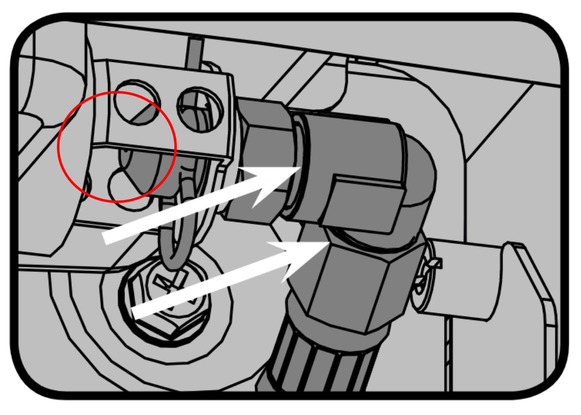

greenroadrunner Δημοσ. 30 Απριλίου 2021 Δημοσ. 30 Απριλίου 2021 3 ώρες πριν, sifisbet είπε Περίμενα μια σύνδεση οπως όταν βιδώνουμε την μπουκάλα που οι σωλήνες βιδώνουν σφικτά μεταξύ τους, οπως φοβάμαι που ο σωλήνας του ματιού έχει αυτό το δικτυωτό κενό μήπως το αέριο φεύγει στον αέρα και κάνει κανα μπαμ. Δεν εφαρμόζει γιατί πρέπει από εκείνο το σημείο να παίρνει αέρα ώστε να φτάσει ως μείγμα οξυγόνου-καυσίμου στον καυστήρα. ΄Έτσι λειτουργούν τα περισσότερα μάτια που έχω δει και είναι φυσιολογικό σύμφωνα με τον κατασκευαστή. Δες πως είναι στην Napoleon στη φωτογραφία. Τα άσπρα βελάκια είναι σημεία που δεν πρέπει να υπάρχει διαρροή. Παρατήρησε στον κόκκινο κύκλο το κενό μεταξύ μπεκ και εισόδου, που είναι το φυσιολογικό. Προσοχή όμως γιατί φυσιολογικό, δεν σημαίνει και foolproof. Μην δοκιμάσεις πχ να πλησιάσεις φλόγα ή σπινθήρα στο σημείο εκείνο όσο είναι ανοιχτή η παροχή του αερίου! 1
