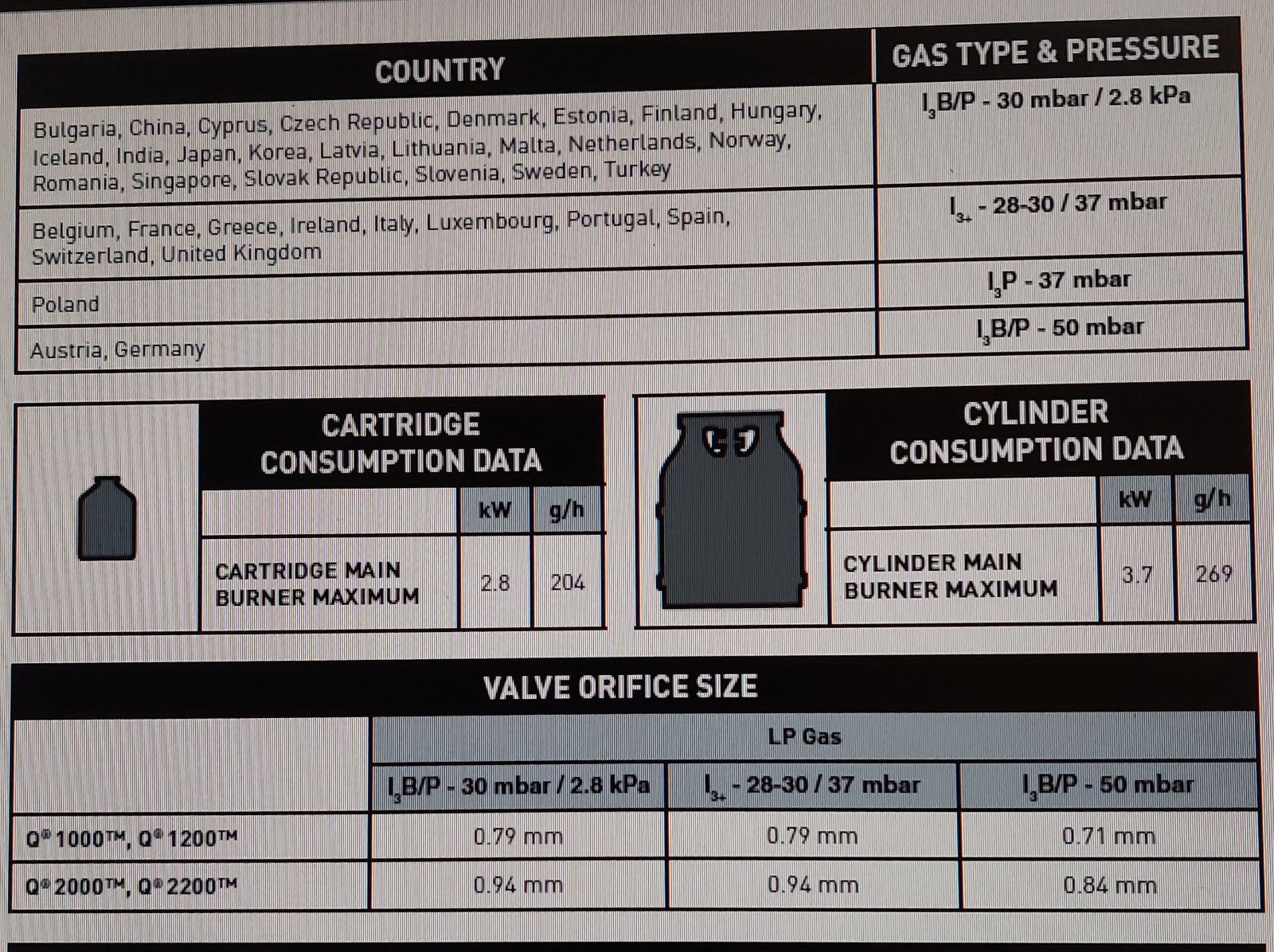

Ωραίος! Παρατηρώντας το ταμπελάκι
φαίνεται ότι υπάρχει και μπουκάλα προπάνιο που μπορεί να λειτουργήσει με 30mbar (I3B/(P30), αν διαβάζω σωστά. Στην δίπλα στήλη αναφέρεται και τα 37mbar I3+(28-30/37).

Νομίζω ότι θα πρέπει να δούμε και το αν έχουν τα ίδια μπεκάκια ή έχουν διαφορετική διατομή, αναλόγως την χώρα που προορίζεται η ψησταριά.

Eγώ το εκλαμβάνω αλλιώς. Για οποιαδήποτε κατηγορία αερίου (G30 ή G31) οι ψησταριές που πωλούνται στην Αυστρία, Ελβετία, Γερμανία απαιτούν πίεση 50 mbar. Οι ψησταριές για τις υπόλοιπες χώρες απαιτούν την πίεση που φαίνεται αντίστοιχα στο πίνακα 28-30 ή 37 mbar. Oι προναφερόμενες πιέσεις επιτυγχάνονται μέσω των ρυθμιστων πίεσης. Οποιος θέλει ας κρίνει αν κάνω λάθος.

Τι ακριβώς είπα διαφορετικό; Η αναφορά μου ήταν πολύ συγκεκριμένη.
Αν παρατηρήσεις στις 2 πρώτες στήλες (όπου αναφέρεται μεταξύ άλλων και η Ελλάδα) και τις αντίστοιχες 2 πρώτες γραμμές, υπάρχει πίεση 30mbar που αφορά προπάνιο. Το προπάνιο έχει δηλαδή πίεση 30mbar και 37mbar. Η διαφορά έχει να κάνει ενδεχομένως με την χημική ένωση (I3B/(P30 & I3+(28-30/37).

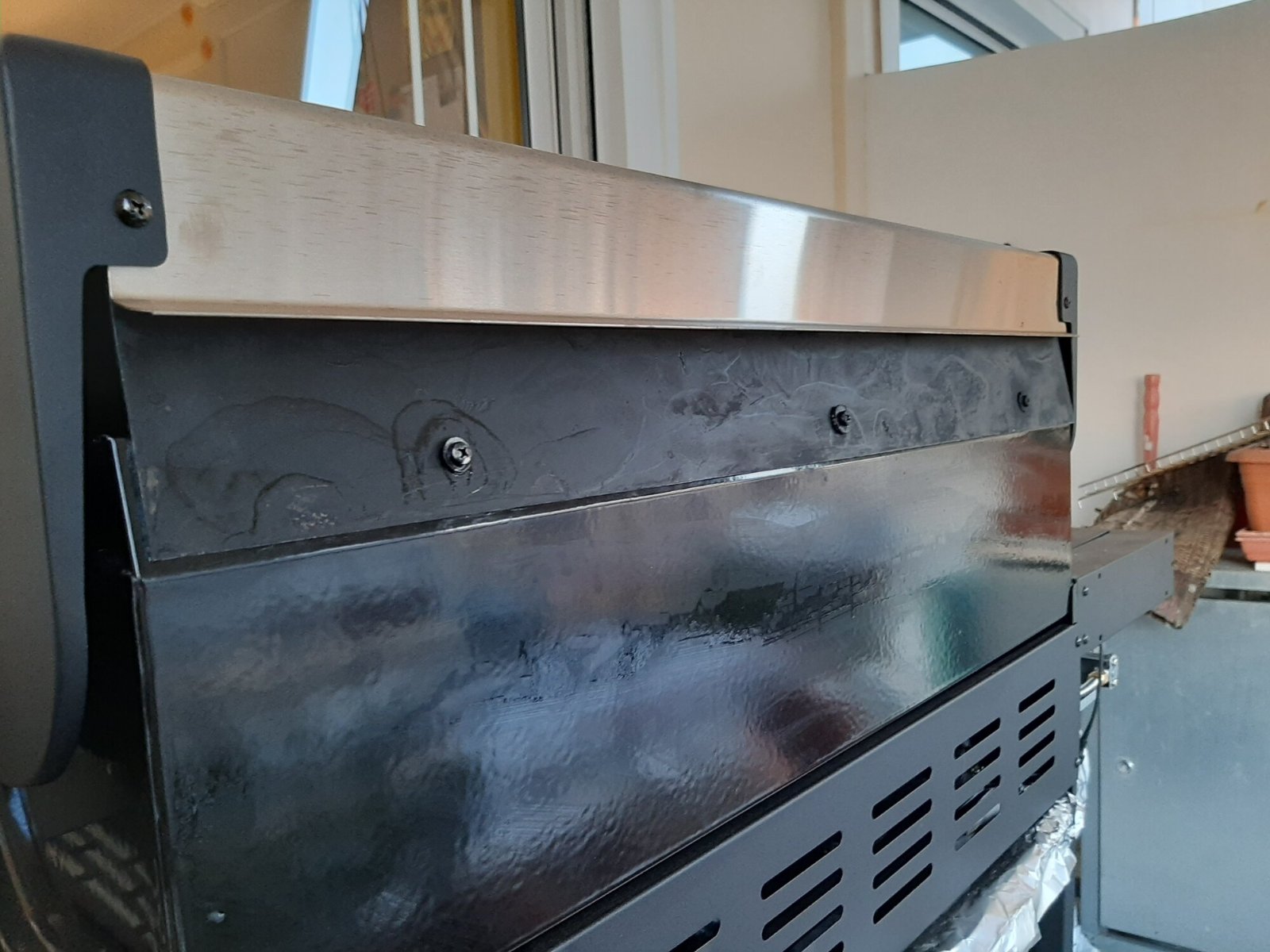

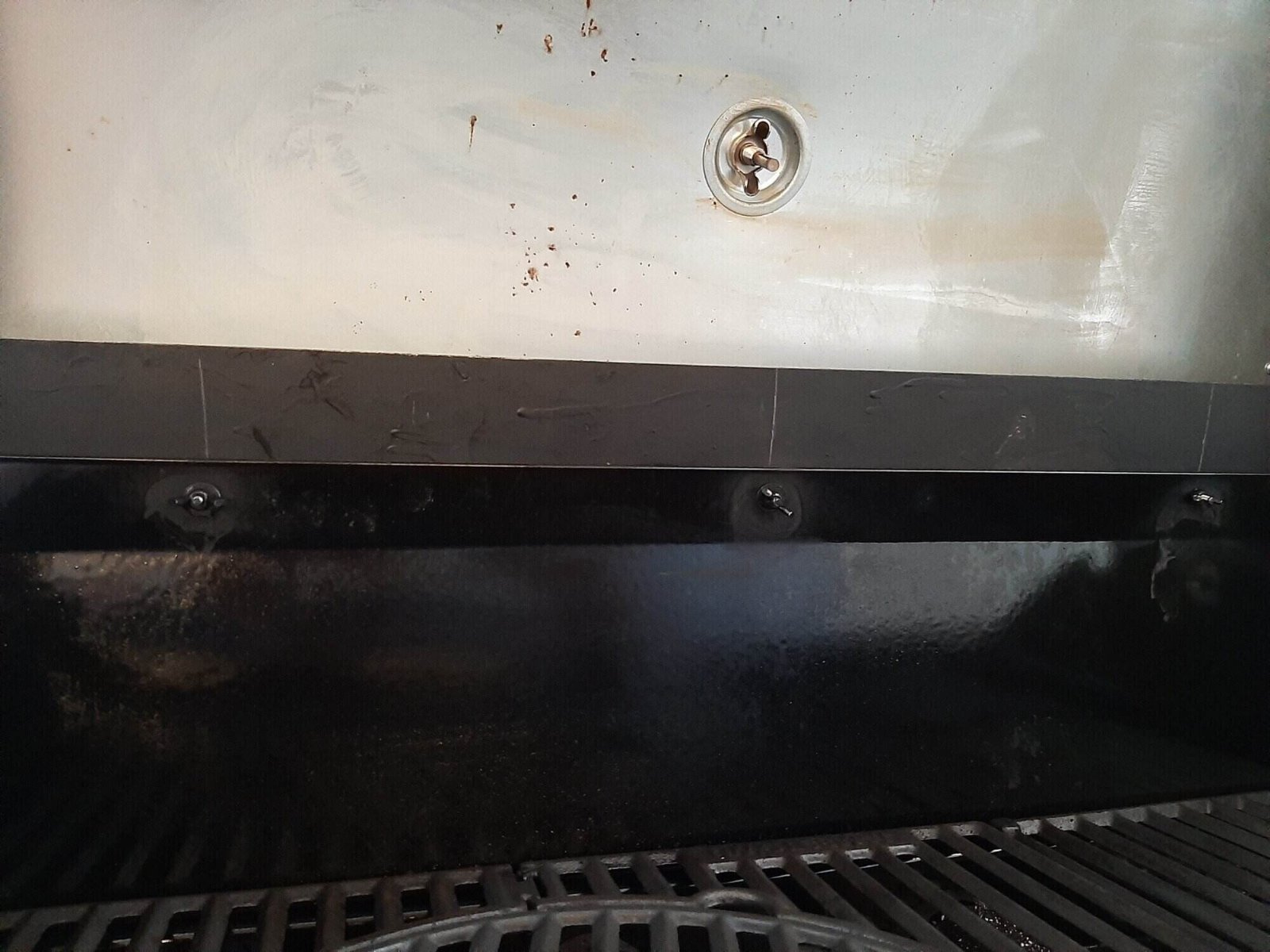

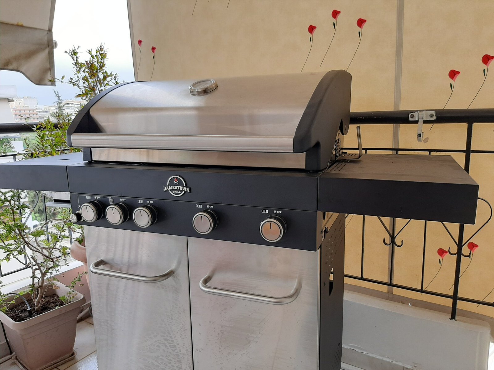

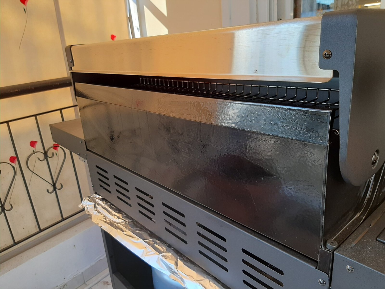

Καλημέρα σε όλους !
Για να μη λέμε μόνο τα καλά της καινούργιας μου γκόμενας JAMESTOWN MADDOX 4+1, εντόπισα ένα λάθος το οποίο και διόρθωσα με 10€. Με κλειστό καπάκι υπάρχει ένα διαμήκους κενό 4cm στην πίσω πλευρά μεταξύ καπάκι και θαλάμου όπου χάνεται θερμότητα (το μήκος είναι 71cm...)
Για να το καλύψω, έκοψα ένα κομμάτι ανοξείδωτο (αντοχή στους 700°) πάχος 1,5 χιλιοστού, ύψος 8cm και μήκος όσο ο θάλαμος και το προσάρμοσα όπως θα δείτε με 3 βίδες 4άρες και πεταλούδες από μέσα. Πήρα και ένα spray μαύρο για υψηλές θερμοκρασίες για καθαρά αισθητικούς λόγους. Πλέον , το κομμάτι εκτείνεται και 2cm πέραν του κενού χωρίς πρόβλημα στο ανοιξε-κλεισε
Overall, το BBQ δεν είναι ούτε B.K., ούτε Weber ή Napoleon αλλά σε καμία περίπτωση δεν είναι κινεζιά ένα bbq που πιάνει τους 350° σε 17', με σχάρες μαντεμένιες και χωρις αναφλέξεις μέχρι σήμερα αν και δεν έβαλα καθόλου έντονα λιπαρά κρέατα και τέλος αποθηκευτικός χώρος κάτω χωράει 15άρα μπουκάλα πετρογκάζ.
Αύριο έχω μισό αρνί στη σούβλα, αν όλα πάνε καλά ανεβάσω photos.
Καλημέρα.  Φίλε μου θα σε συμβούλευα να το βγάλεις το κομματάκι λαμαρίνας που έβαλες.  Δεν είναι τυχαία εκει το κενό. Είναι ο εξαερισμός.

#g_f  δεκτή η συμβουλή και σ' ευχαριστώ.
Αντιστοιχης δυναμικής μοντέλο broil king (δεν θυμάμαι ποιο ήταν το είδα στον εκθεσιακό χώρο) δεν είχε καθόλου πίσω χώρισμα. Θα το κρατήσω μιας και έστω μικρότερο, αλλά υπάρχει διαφυγή του αέρα. Και βλέπουμε βεβαια

Μιας και δεν πιστεύω ότι κάποιος τσιγκουνευτηκε να κλείσει το κενό οισω...ίσα ίσα θα τον βόλευε να το έχει κλείσει...λογικά το θέλει εκεί για ανάγκες εξαερισμού...
Μήπως πρέπει να προσέχεις να μην ανεβάσει τρελές θερμοκρασίες για τα υλικά της ψησταριάς σου και έχεις αλλά θέματα που ίσως δεν είναι και ορατά με το μάτι (πχ αναθυμιάσεις από τα υλικά λόγω υψηλών θερμοκρασιών...μπας και λιώσει κάποιο εξάρτημα κτλ)...???
Λογικά η broil king έχει μελετηθεί χωρίς το κένο πίσω οπότε ίσως δεν είναι καλό να τις συγκρίνεις...ίδιας δυναμικής αλλά άλλα υλικά φαντάζομαι...εξού και ο διαφορετικός σχεδιασμός ...
Καλοπροαίρετη συμβουλη χωρίς καμία δόση κριτικής...
