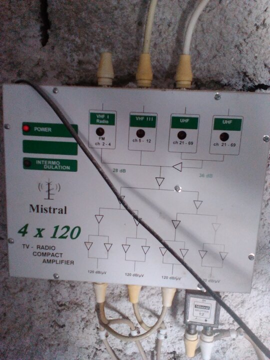

καλησπερα σε καταλλυμα που εχει ηδη διαχωριστη για 25 τηλεορασεις αλλα δεν μπορεις να βρεις την καθε συνδεση πως μπορουμε να βελτιωσουμε το σημα σε τηλεορασεις που ειναι στα βορινα σημεια και αλλες φορες πιανει και σε αλλες οχι; .
Βαζεις ενισχυτη πριν τον διαχωριστη και κανεις δοκιμες με το gain ουτως ωστε να παιζουν οι μακρινες και επειτα οι τελειως κοντινες.

καλησπερα η κεραια που υπαρχει εχει και vhf και uhf και απο οτι διαβαζω μονο τα uhf πια εκπεμπουνε τα ψηφιακα οποτε δεν χρειαζεται η κεραιαα αυτη . επισης λες να βαλω ενισχυτη ιστου πανω στην κεραια αλλα και μετα ενισχυτης γραμμης πριν τον διαχωριστη; ( ξερω οτι πανε και τα 2 μαζι )
οσο για τον διαχωριστη εχει κατι που γυριζονται με κατσαβιδι και δεν θελω να τα πειραξω.
οσο για το gain αφορα τον ενισχυτη ; και με το gian τι κερδιζω; οι καλωδιωσεις τις κεραιας ερχονται στον διαχωριστη για 25 δωματια, ερχονται απο οσο θυμαμαι 7-8 καλωδια κεραιας οποτε δεν ξερω πως μπορω να βρω που διακλαδιζονται μεσα απο τον τοιχο και γινονται λιγοτερα καλωδια που φτανουνε πανω στην ταρατσα , χρειαζεται να αγορασω συσκευη που μπορεις να εντοπισει καλωδιο κεραιας μεσα στον τοιχο; ή οχι; .δεν χρειαζεται;  ή επειδη ειναι μεσα στον τοιχο δεν εχει θεμα να χαλασει το καλωδιο; .
τελος το καλωδιο που ειναι μεσα στον τοιχο δεν εχει μονωση οπως τα καινουργια αυτο που μοιαζει με αλουμινοχαρτο που χωριζει την τριχα απο το ασπρο.
παιζει ρολο;.
κατι αλλο επισης υπαρχουνε 2 δωματια που εχει ερθει ενα καλωδιο κεραιας και εχουνε συνδεθει σε μια πριζα και δινει το ενα σε ενα δωματιο και το αλλο απο το αλλο δωματιο . η συνδεση της κεραιας γινεται σε μια πριζα και μετα δινει στο αλλο δωματιο πισω μεσα απο τον τοιχο. περυσι που ειχα ασχοληθει , ειχα αφαιρεσει το καλωδιο της μεσοτοιχιας και ειχα βαλει καινουργιο και ειχα πιασει αρκετα καναλια, αλλα οταν οι δυο τηλεορασεις δουλευαν στο ιδιο καναλι η μια επιανε και η αλλη εχανε απο το σημα ( ισως να ειναι φυσιολογικο ;  ) φετος που το τσεκαρα ξανα πιανουνε 8 καναλια η μια πισω απο τον τοιχο και αλλη 3 καναλια μονο.
αμα τους εβαζα ενα ενισχυτη γραμμης θα εστρωνε το θεμα; . αλλα δεν ειναι ευκολο να το συνδεσω μεσα στον τοιχο! .
συγνωμη για τις πολλες ερωτησεις αλλα μου εχουνε σπασει τα νευρα και το πως η μια τηλεοραση επιανε καλα και τωρα τιποτα. λες και ειναι με τις ωρες του..
To VHF εκτος συζητησης, πηγαινε και ξυλωσε την κεραια να μην σου ασχημαινει την ταρατσα κιολας.
Διαχωριστης με ρεγουλες δεν υπαρχει, αρα μαλλον δεν ειναι διαχωριστης αλλα κατι αλλο. Για στειλε φωτο ή μοντελο.
Αλλο θεμα ειναι οτι 7-8 καλωδια κεραιας δυσκολο να ερχονται. Δυο κεραιες εχεις, δυο καλωδια θα ερχονται θεωρητικα. Τα αλλα πανε μαλλον καπου αλλου. Στειλε φωτο.
Στο κομματι του ενισχυτη, δεν θες ενισχυτη ιστου, αλλα ενισχυτη κάτω, μεταξυ του καλωδιου που κατεβαινει απο τον ιστο και του input του διαχωριστη (που ισως να μην ειναι διαχωριστης ομως).
Το gain που δινει ο ενισχυτης ουσιαστικα σου ανεβαζει τη δυναμη του σηματος ωστε να μπορεσει να φτασει ως τα μακρινα δωματια που προφανως οι απωλειες λογω μηκους καλωδιων ειναι μεγαλες. Kαι ειναι ρυθμιζομενο στους περισσοτερους ενισχυτες.
Η μονωση που δεν εχει το καλωδιο σου δεν νομιζω να ειναι το προβλημα στη δικη σου περιπτωση.
Η τελευταια ερωτηση για τα 2 δωματια, δυσκολο να σου πω τι φταιει, γιαυτο ξεκινα λεγοτνας μας το μοντελο αυτο που θεωρεις οτι ειναι διακλδωτης (ή φωτο) και με εναν ενισχυτη πριν το διακλαδωτη.

καλησπερα σου εβγαλα φωτογραφια.
3 λεπτά πριν, johnmegarythmos είπε
καλησπερα σου εβγαλα φωτογραφια. δες το και πες μου εαν μπορεις τι κανω ; . αυτο το ενα που το κανει 2 αραγε τι ειναι; .  τελικα ειναι 5 τα καλωδια που ανεβαινουνε επανω και οχι 7-8 που νομιζα.
Επεξ/σία από johnmegarythmos
Ενισχυτης ειναι αυτο στη φωτο.
Οτι βρισκεται στην πανω πλευρα παει σε κεραιες.
Τις ρεγουλες που λενε VHF (στην πανω μερια) και αυτην που λεει UHF αλλα δεν εχει καλωδιο πανω της, γυρνα τις οσο αριστερα πανε. Την 3η ρεγουλα του UHF που εχει καλωδιο οσο δεξια παει, αρκει να μην αναψει το λαμπακι intermodulation. Aν αναψει γυρνα την αριστερα μεχρι να σβησει. Επισης βγαλε εντελως τα 2 βυσματα που ειναι κουμπωμενα στα VHF.
Και επειτα πηγαινε ελεγξε τα δωματια που εχεις θεμα. Αν αυτα παιζουν τοτε παιξε με την 3η ρεγουλα μεχρι να φερεις ολα τα δωματια σε ικανοποιητικη κατασταση. Αν αυτο δεν το καταφερεις, τοτε χρειαζεσαι τεχνικο.
Τα καλωδια που βρισκονται στο κατω μερος της φωτο ειναι αυτα που φευγουν προς τα δωματια. Το διπλο ειναι διακλαδωτης προφανως επειδη ο αμπαλος εγκαταστατης ηθελε ακομα μια εξοδο αλλα δεν πηρε ενισχυτη με 5 εξοδους, αλλα πηρε με 4 και την μια την εκανε διπλη.
Το ερωτημα μου ειναι που ειναι ο διαχωριστης; Διοτι αυτο που εβγαλες φωτο δεν εχει 25 θεσεις.
Επεξ/σία από BackFromHell
ολα αυτα τα καλωδια μεσα στο κτηριο διακλαδιζονται και πανε και στα 25 δωματια. δεν μπορω να βρω που διακλαδιζονται επειδη ειναι μεσα στο τοιχο ( υποθετω!  ) .
οσο για το vhf δεν χρειαζεται καθολου ;
αμα το αφησω δημιουργει προβλημα ; αφου δεν εκπεμπουνε; οσο για την βιδα που περιστρεφεις αμα το γυρισω και μετα χαθει το σημα απο ολες τις tv τι κανω; πως το επαναφερω;
φοβαμαι να το σκλαλισω. διοτι μετα αμα υπαρχει προβλημα τι γινεται; .
το intermodilation τι ειναι;
οσο για το ρεγουλα αυτο που λεμε οτι ειναι βιδα που γυριζει ξεβιδωνει προς τα εξω;
οσο για τις τηλεορασεις που δεν εχουνε καλο σημα εκει συνδεονται.
επισης το καλωδι το καινουργιο που φαινεται στο διπλο φευγει εξωτερικα και παει στην κεντρικη μας τηλεοραση του χωρου και εκει εχουμε βαλει ενα ενισχυτη γραμμης και δινει και σε μια αλλη τηλεοραση αυτο ειναι ξεχωρο απο τα 25 δωματια.
παντως παλια ειχαμε ενα απλο ταφ κεραιας και δουλευαν οι 2 τηλεορασεις αλλα οταν η μια επαιζε λες και 1η εκλεβε  το σημα απο την δευτερη!, αλλα τωρα με τον ενισχυτη γραμμης ολα οκ.
οσο για τις τηλεορασεις στα 25 δωματια, οτι ειναι βορινα δεν εχει καλο σημα . μετα οτι ειναι προς την ανατολη πια καλα αφου να καταλαβεις πιανει περισσοτερα καναλια απο τις κατω! μπορει πχ το αντ1 να το πιανει σε 3-4 συχνοτητες κατι που ουτε εμεις κατω μπορουμε, ξερουμε οτι πιανει μια σε hd και μια το απλο ant1.
μακαρι να μπορουσα να μοιρασω το σημα!
ή να μπορουσα να δω που περναει το καθε καλωδιο της κεραιας και που διακλαδιζεται. υπαρχει τροπος; με καποια συσκευη να το βρω; ή θα μπερδευτει με καλωδια ρευματος μεσα; .  που πιθανον να εχει ο τοιχος;.
