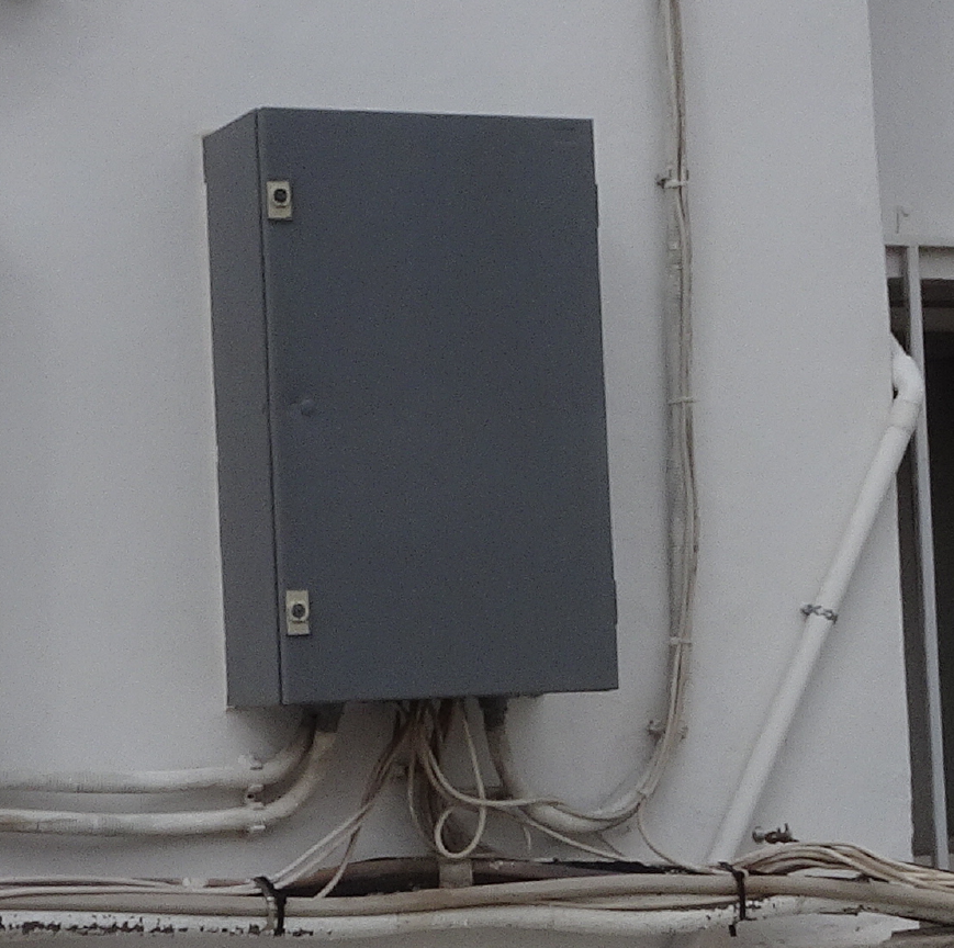

Στις 9/2/2023 στις 8:35 ΜΜ, Petros Electron είπε
Μεταλλικό ερμαριο σαν και αυτο Στην πολυκατοικία μου ειναι ολα μεσα σε ενα τετοιο απο το 2004 τοποθετημενο απο εμενα. Μεσα εχει τον ενισχυτη και τους κατανεμητές. Εννοείται οτι θα το γειώσεις. Απο το ρευμα που θα βαλεις μεσα. Εγω μετα απο 19 χρονια το έβαψα γιατι ειχε πετάξει κατι σκουριές. Το μέγεθος ειναι μεγαλο, ειναι γιατι μου περισεψε απο μια δουλεια και ετσι έβαλα αυτο για να μην αγοραζω μικροτερο.
Πέτρο επανέρχομαι να σε ρωτήσω για το ερμάριο. Αυτό που παραθέτω στο σύνδεσμο θα είναι κατάλληλο για τη δουλειά αυτή, να μπουν δλδ μέσα ενισχυτής και διακλαδωτής του σήματος;
Αναρωτιέμαι, από τα σημεία από τα οποία περνάνε τα καλώδια για να περάσουν μέσα στο κουτί, δε θα μπαίνει νερό; Δηλαδή εντάξει στεγανά, αλλά εκεί τι θα γίνεται;
https://www.oneklik.gr/είδος/arli-1120-στεγανό-κουτί-πόρτα-250x350x150mm-ip65/?skr_prm=WyIxYzZjZTdkYi00ZGUzLTQ3ZmYtYTk3MC1kOGZmYzQ1MDA4NmYiLDE2OTU0OTYwMjE4NTcseyJhcHBfdHlwZSI6IndlYiIsImNwIjoiZiIsInRhZ3MiOiIifV0
9 ώρες πριν, galanta είπε
Καλημέρα, θα βαλεις τα καλώδια απο κατω με γωνίες ετσι ωστε το νερο να "γλύφει" μεν αλλα να μην μπορει να μπει. Το κουτι που έβαλες, ειναι IP65 αλλα η πορτα του που ειναι μεν απο πολυκαρβονικο που ισως κάποια στιγμή (αν το χτυπάει και ο ήλιος) μπορει να χαλάσει, αν και εχει μεγάλη διάρκεια ζωης.
Τωρα αν θελεις να κάνεις δουλειά ποιο μερακλίδικη μπορείς απο κατω να βαλεις πλαστικούς στυπιοθλήπτες πχ εναν για το ρεύμα, εναν για την κάθοδο της κεραίας προς το κουτι και μερικούς μεγάλους για να βγαίνουν τα καλώδια εξόδου απο τους κατανεμητές.
Αν ειναι σε σημειο που το χτυπαει ο ηλιος και λογω εσωτερικων θερμοκρασιων που θα αναπτυχθούν και εχεις και σκοπο να βαλεις κεντρικο ενισχυτη μεσα, προτιμησε τον Alcad σειρα CA-3** καθότι μπορει να δουλέψει κατω απο υπερβολικές συνθήκες ζεστης χωρις να καει.
Επεξ/σία από Petros Electron
