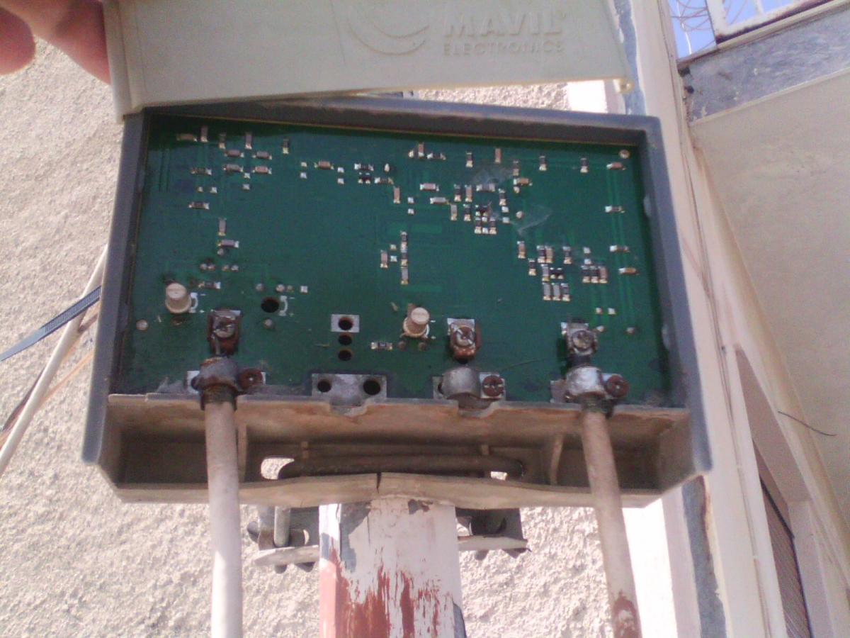

Ουπς... Αυτό ειναι το δίπολο της κεραίας. Η θέση του δεν είναι ούτε κοντά ούτε κάτω στην κεραία, άλλα πάνω σε αυτήν κολλημένο η βιδωμένο. Έτσι οπως την βλέπω θες μια καινούργια.
Το οτι ψιλοπιανει ειναι άξιον απορίας. Μάλλον εισαι σε καλη περιοχή και δεν εχεις απαιτησεις σε σήμα.
Σε πια περιοχή εισαι?
Απο πιο κέντρο λαμβάνεις?
Έχεις οπτική επαφή με το κεντρο?
Πόσες tv θα τροφοδοτήσεις με σημα?
Υπάρχει εσωτερική καλωδίωση?
Με αυτες τις παραμέτρους θα δουμε τι κεραία χρειάζεσαι.

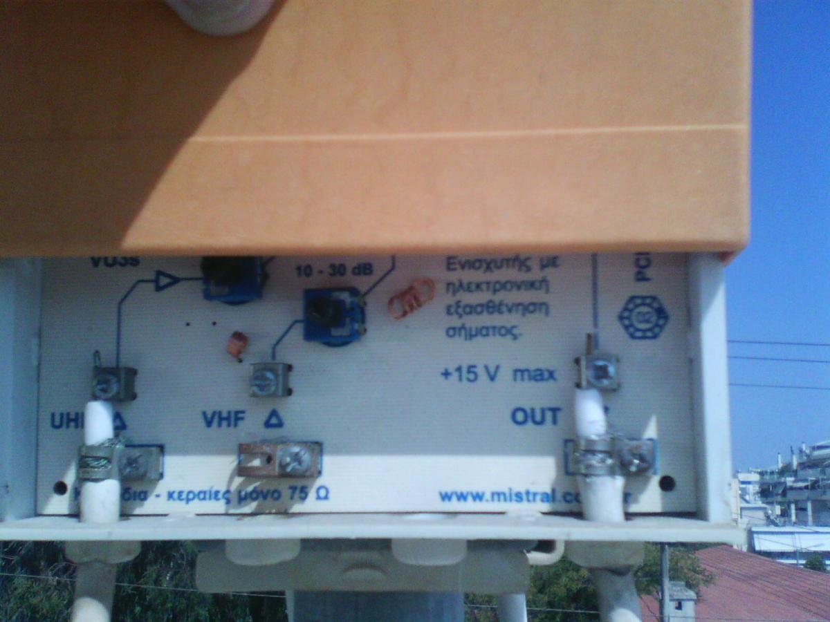

Τέλος βγάλε μου μια φωτο και τον ενισχυτή να δουμε τι τύπου ειναι.
φιλε μου ειμαι στην περιοχη του περαματος.υπαρχει και μια αλλη κεραια στην ταρατσα. στη φωτο 2 ,μπορω να κανω τη δουλεια μου πρωσορινα,τραβωντας καλωδιο απο κει?υπαρχουν 2 τηλεορασεις στο σπιτι.
Αγορασε μια χελιδονα κεραια μεσαιου μεγεθους. Περιπου 15 με 18 ευρω εχουν. Συνδεσε τη με ενα νεο καλωδιο μεχρι το IN του ενισχυτη σου.
Τοποθετησε τη με το ματι οπως οι αλλες. Λογικα θα εχεις πολυ καλη αποδοση ακομα και ετσι. Η περιοχη σου ειναι πλουσια σε σημα.
