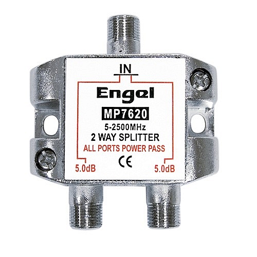

ακριβώς δίπλα ο γείτονας έχει μια yagi uda με το πραγματάκι του συνημμένου χωρίς ενισχυτή και βλέπει καθαρά σε 2 tv ψηφιακό. αυτό κάνει και ενίσχυση ;

Αυτό στο συνημμένο ειναι διακλαδωτηρας.Δεν κάνει ενίσχυση απλα κατεβάζει και δευτερη γραμμη στο διαμερισμα/σπίτι του...
