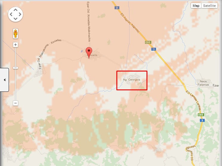

Σε μικρο χωριό που δεν υπάρχει ακομα ψηφιακό και το σημα χρειαζεται οπωσδήποτε ενισχυτη τι κεραία χρειαζόμαστε? Κατευθυντικη σιγουρα αλλα τι? Τριενα η καποια αλλη?
Για αναλογικό παντα.
Στην περιπτωση που θα ερθει καποια στιγμη το σημα, δεν εχουμε θα εχουμε θεμα με αυτη την κεραια ετσι? εννοω δεν χρειαζεται να αγοραστει αλλη.
Η περιοχη για την οποια θελουμε την κεραια ειναι στο κοκκινο τετραγωνο. (Ποιο γκαντεμια δεν γινεται)
