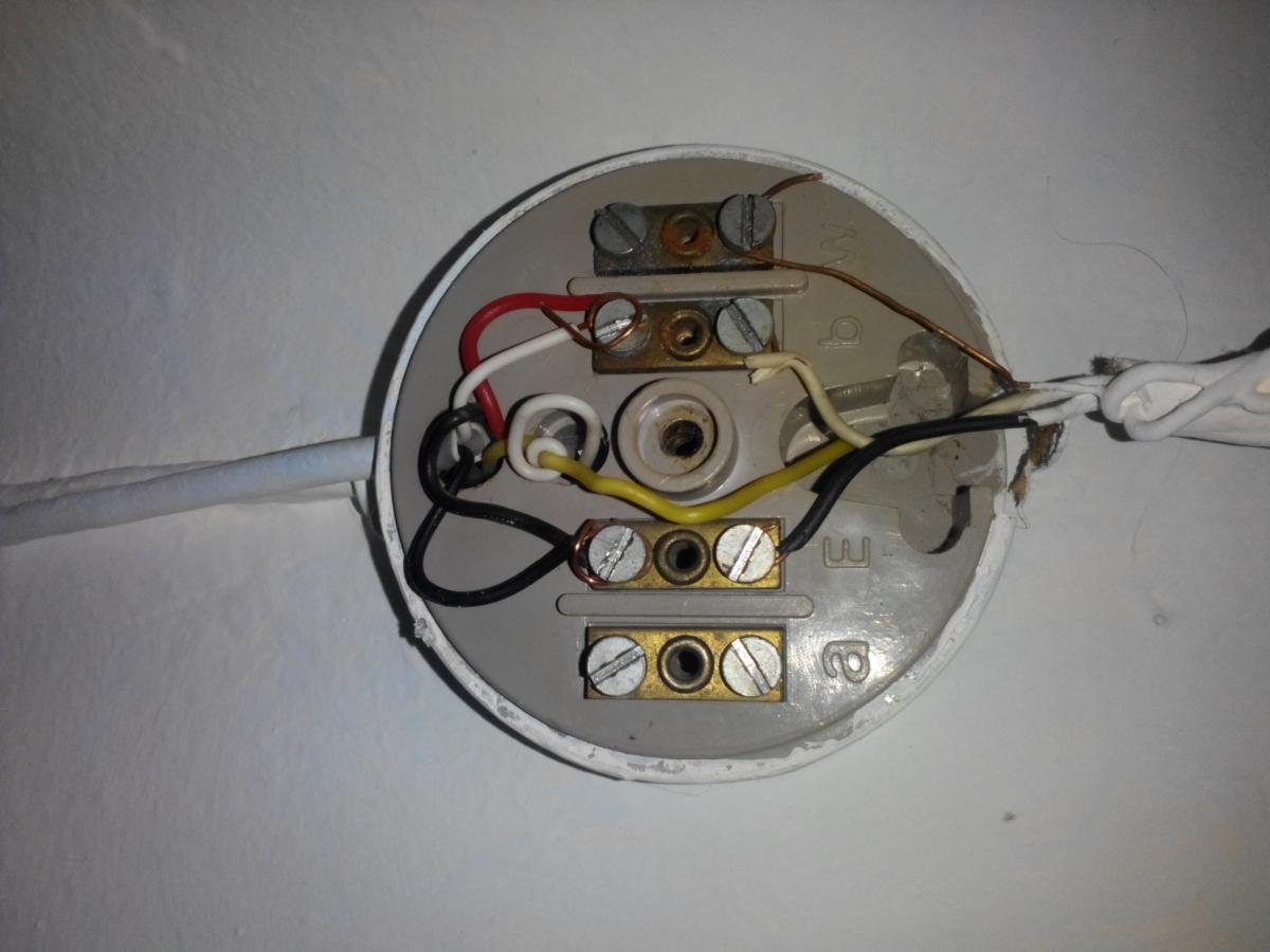

καταρχην το καλωδιο αυτο ειναι για πεταμα.δεν ειναι καν δικτυου δεν ειναι καν ραζιμ δεν εχει γενικοτερα συστροφη(twisted).οποτε για αρχη αλλαξε το καλωδιο με ενα utp για εξωτερικους χωρους θα σου λεγα ή με καποιο Pet(δεν βρισκω λογο).επισης οσα πριζακια δεν χρησιμοποιεις μην τα συνδεσεις καν.αν τα συνδεσεις περνα και σε αυτα Utp.οσο λιγοτερα συνδεσεις τοσο το καλυτερο.δηλαδη αν εχεις απλα τηλεφωνο και ιντερνετ σε ενα δωματιο βαλε utp απεξω μεχρι μεσα σε ενα πριζακι(οχι σε ροζετα οπως αυτη) και τιποτε αλλο.

θα ηθελα αλλη μια βοηθεια αν γινεται.ας πουμε οτι ξεκιναω την αντικατασταση του καλωδιου.αφου λοιπον θα το κανω απο την αρχη σκεφτομαι να γινει σωστα ωστε να υπαρχει και η δυνατοτητα για μελλοντικη χρηση vdsl.απ`οτι ξερω για να δουλεψει σωστα το vdsl πρεπει να φυγει καλωδιο απο το σπλιτερ για το ρουτερ και ενα αλλο καλωδιο για τα τηλεφωνα οσα και να ειναι αυτα.δηλαδη οχι αλλα τηλεφωνα με φιλτρα σε πριζες.δεν ξερω αν κανω λαθος σε αυτο αν ναι μπορεις να με διορθωσεις.αυτο που εγω θελω ειναι να μου πεις αν υπαρχει ενα κουτι οσο διακριτικο γινεται γιατι θα ειναι μεσα στο σπιτι και σε εμφανες μερος ωστε να κανω εκει μεσα οτι συνδεσεις χρειαζονται και να τραβηξω απλα τα καλωδια που χρειαζομαι μετα.οπως ανεφερα σε προηγουμενο ποστ μου εχω τρεις πριζες τηλεφωνου και δουλευουν και οι 3.οποτε θα ηθελα να παραμεινει ετσι.το ενα δωματιο ειναι ευκολο γιατι εχει προσβαση στο σημειο που θα μπει το κουτι.οι αλλες 2 ειναι το θεμα μου.σκεφτομαι να τραβηξω ενα utp στο οποιο θα εχω δυο καλωδια για το dsl και αλλα 2 για το τηλεφωνο.ως εδω καλα θα ηταν αν ηταν 2 οι πριζες.καπου στη μεση της διαδρομης πρεπει να κοπει το καλωδιο για να συνδεθει  η 2η και να συνεχισει μετα για την τριτη.υπαρχει καποιος ευκολος τροπος να δωσω τηλεφωνο στην μια πριζα και να συνεχισει το καλωδιο για την τελευταια που θα μεταφερει dsl και τηλεφωνο η πρεπει να ξεγυμνωσω το καλωδιο και απλα να κοψω τα καλωδια που θα εχω το τηλεφωνο μονο και να τα ενωσω με τα αλλα της πριζας?θα εχω θεμα αν τα στριψω απλα η υπαρχουν τιποτα connectors πο μπορω να χρησιμοποιησω?
πιστευω να εχω γινει κατανοητος σε αυτο που θελω να κανω.καθε βοηθεια και προταση δεκτη

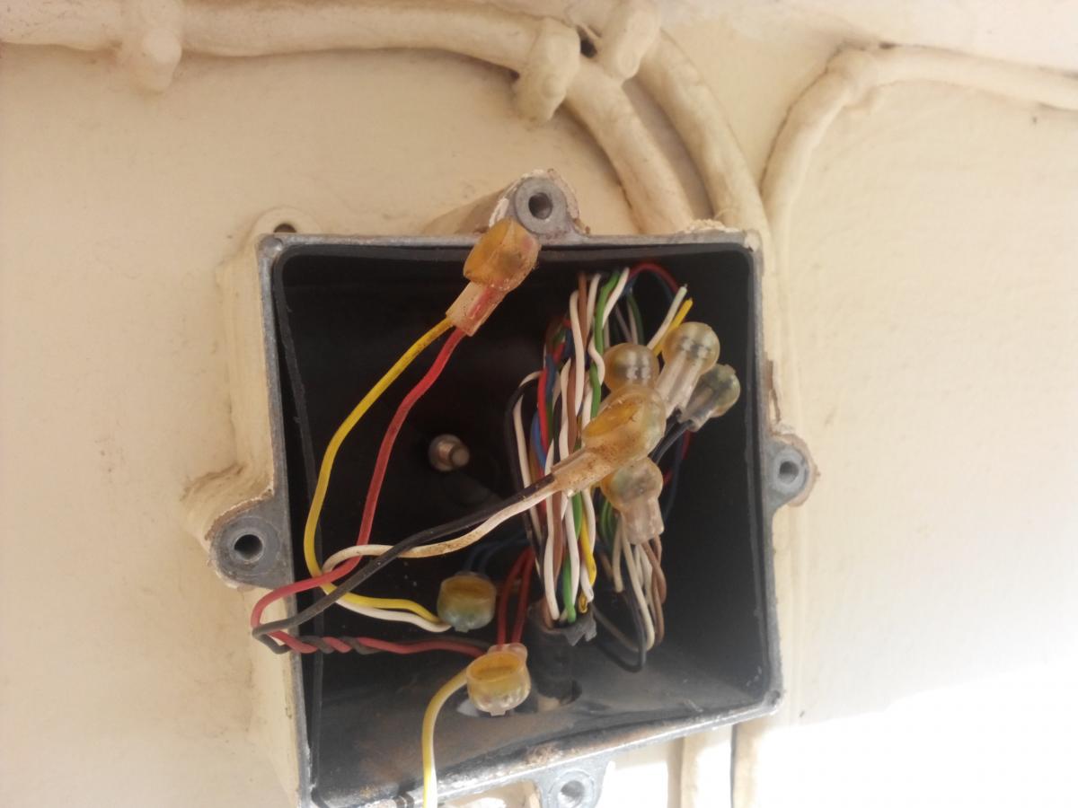

ανοιξα σημερα το κουτι του οτε εξω απο το σπιτι.πως ακριβως θα κανω την δοκιμη εδω?τα καλωδια δεν βοηθουν και πολυ.
πρεπει να υπαρχει και επομενο κουτακι απο αυτο λογικα.
εδω αν βλεπω καλα ενωνονονται τα καλωδια του οτε παλι με αλλα καλωδια του οτε τα οποια πρεπει να πηγαινουν στην χωνευτη σου .
εδω ειναι κριμα να κανεις δοκιμες διοτι εχουν βαλει scotchlok.οποτε θα ειναι βλακεια να μην βαλεις μετα παλι scotchlok και απλα να τα στριψεις .επισης ναι πρεπει να βρεις ποια ειναι η γραμμη σου.εδω θελει γεννητρια ηχητικου και ακουστικου σηματος ή θελει να βαλεις τηλεφωνο και να δεις ποια ειναι η γραμμη σου.εκτος αν σου εχει δωσει η Hol τηλεφωνια voip οποτε δεν μπορεις να κανεις δοκιμη με τηλεφωνο.αντιθετα πρεπει να βρεις ποια γραμμη δεν εχει ταση και να ευχεσαι να μην ειναι κανενος γειτονα.αλλιως θελει πολυμετρο να βραχυκυκλωσεις την γραμμη σου και να δεις πουθα μηδενισει η ταση ή αμα δεν εχει ταση να δεις που θα βρεις κλειστο κυκλωμα.αλλα πηγαινε στην χωνευτη μετα απο αυτο το κουτι.εκτος αν πραγματι ειναι το τελευταιο κουτι αυτο και πισω απο το δεξι καλωδιο το 10αρι ή 5 αρι τι ειναι κρυβονται τα καλωδια που πανε στο σπιτι σου.θα ειναι μπλε και κοκκινο και θα πηγαινουν στον τοιχο μεσα.αυτα του οτε μπαινουν απο κατω μεσα στο κουτι.
δεν εχει αλλο κουτι.αυτο ειναι το τελευταιο.εχω και γενητρια για να τα βρω αλλα ειναι ευκολο.αυτα που εχω τραβηξει εξω ειναι τα δικα μου(κοκκινο-κιτρινο,ασπρο-μαυρο).το καλωδιο που φευγει πανω απο το κουτι και κατευθυνεται δεξια ειναι το δικο μου και μπαινει στο σπιτι.εκει πανω ειναι που γινονται οι συνδεσεις που εχω αναφερει σε προηγουμενο ποστ.ειναι εξωτερικο πανω στον τοιχο
ενταξει αφου εχεις γεννητρια τοτε οκ.απλα περιμενα να δω ενα καλωδιο να πηγαινει στην χωνευτη και εκει να εχεις να ενωνονται με τα κλασικα μπλε/κοκκινο που ειναι το ραζιμ που παει στα σπιτια.αλλα αφου μπορεις και εκει να κανεις δοκιμη μια χαρα αρκει να ξαναβαλεις scotch lok μετα.
