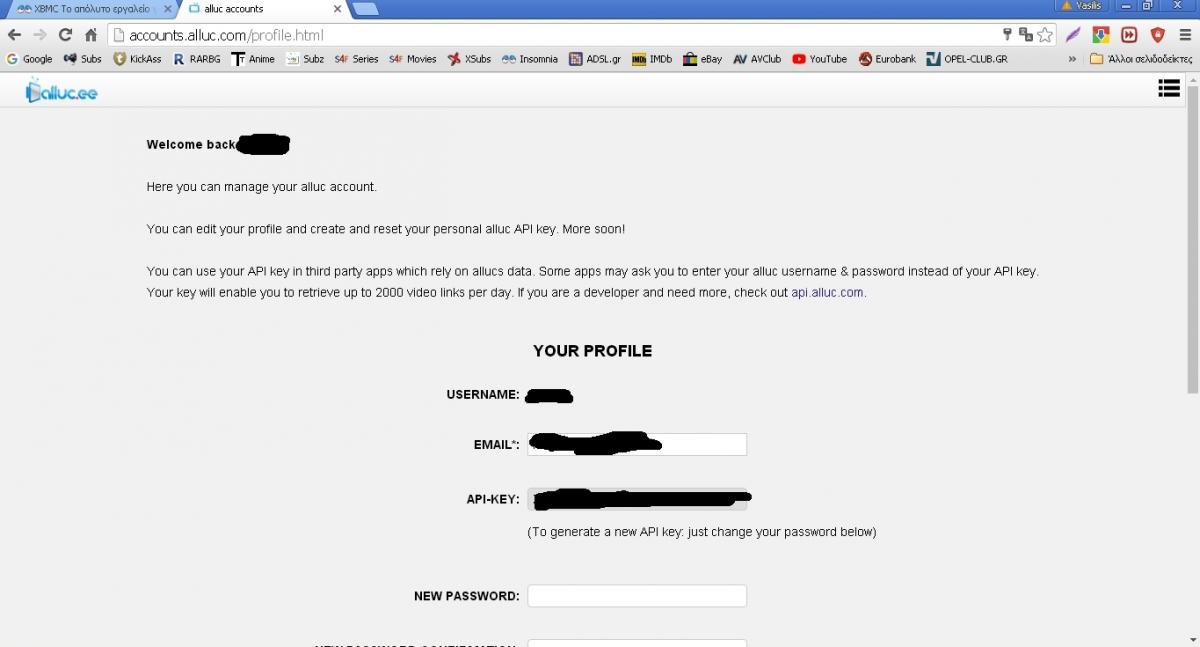

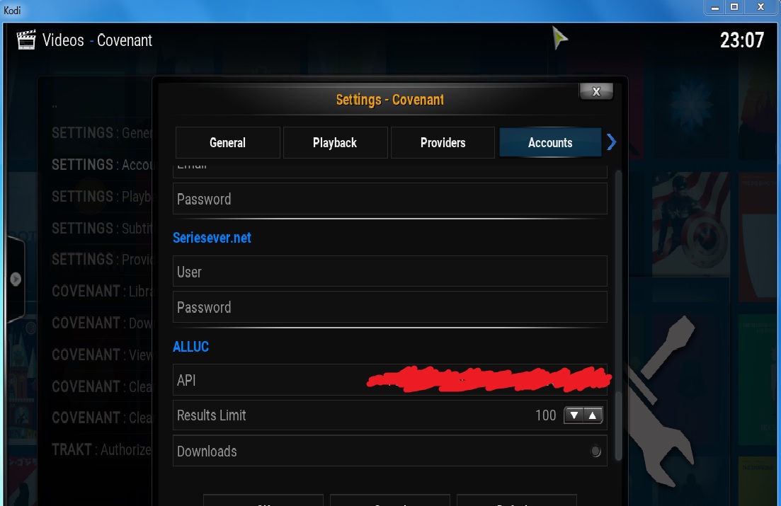

Περίεργο... Έκανα εγκατάσταση από την αρχή το kodi 17.4 στο σαλόνι και αντέγραψα το φάκελο appdata/roaming/Kodi από τον δικό μου Η/Υ για να μην περνάω addons/repos από την αρχή. Όλα καλά ,updates κανονικά αλλά το Alluc δεν μου δίνει sources.
Edit:Εννοείται πως είχε το api-key περασμένο αλλά το ξαναέβαλα για παν ενδεχόμενο

κάνε clear cache και providers από τις ρυθμίσεις του Covenant
Έκανα αλλά τζίφος.Αναγκαστικά εγκατάσταση από την αρχή kodi,addons,repos και τα συναφή, και δούλεψε .Περίεργο πάντως που δεν δουλεύει το alluc με απλή αντιγραφή του roaming φακέλου.
