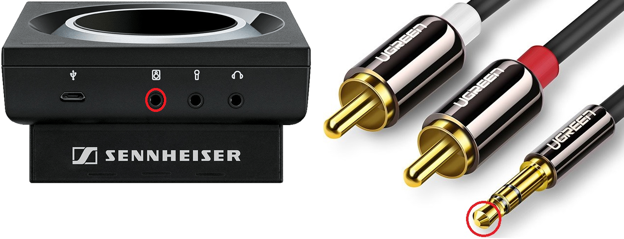

Ψάχνω να πάρω 2 ηχεία για το δωμάτιο και μετά απο αρκετό ψάξιμο βρήκα τα  Edifier R2750DB και έχω ήδη το GSX1000 DAC/AMP της Sennheiser, πώς θα μπορέσω να συνδέσω τα συγκεκριμένα ηχεία με αυτο το dac/amp? Το GSX1000 είναι κάπως έτσι στο πίσω μέρος:
Και τα Edifier R2750DB έιναι έτσι:
Ευχαριστώ εκ των προτέρων για την βοήθεια!!!

Στις 10/12/2020 στις 3:53 ΠΜ, Mokujinz είπε
https://www.allyouwant.gr/ugreen-3-5-mm-mini-jack-2rca-aucio-cable-3m-black.html
Για ηχεία κοίτα αυτά:
https://www.astrongameclub.gr/index.php?route=product/product&product_id=15519 (Woofer: 6.5")
https://www.soundimage.gr/product/alesis-elevate-5-mkii-aytoenishyomena-iheia-studio-monitor-zeygari (Woofer: 5")
https://www.karatzios.gr/default.aspx?Index=9&Id=12&CategoryId=2393&LangId=1&ItemId=45969 (Woofer: 5")
Αν θέλεις να τα κάνεις και Bluetooth:
https://www.banggood.com/IMars-KN321-bluetooth-5_0-Audio-Receiver-Transmitter-AUX-RCA-USB-3_5mm-Jack-Stereo-Adapter-for-TV-Headphone-PC-Car-CD-Player-p-1582671.html
https://www.thepowerbase.gr/gembird-bluetooth-audio-stereo-adapter-receiver.html
https://www.hellasphone.gr/index.php?route=product/product&product_id=43856239
