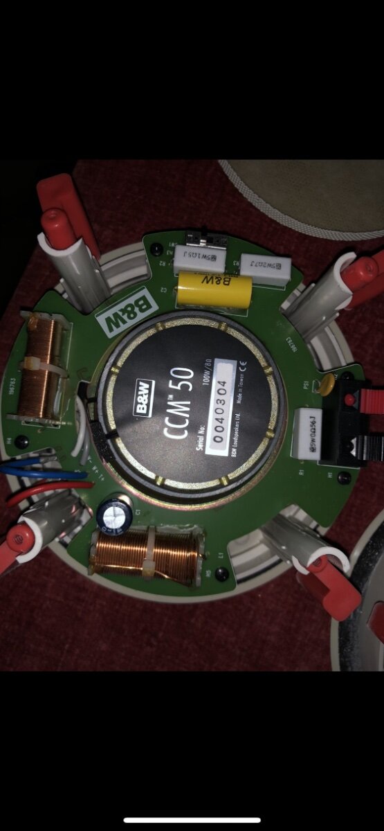

Καλημέρα στην παρέα και καλό Σάββατο σε όλους! Θα ήθελα την βοήθεια σας και τα φώτα σας. Έχω 8 ηχεία οροφής ( B&W CCM 50 ) τα οποία τα 4 θα τοποθετηθούν στο σαλόνι και τα υπόλοιπα 4 ένα σε κάθε χώρο ( κουζίνα, μπάνιο, δωμάτιο Α και δωμάτιο Β ). Αυτό που επιθυμώ είναι έναν ενισχυτή και ότι άλλο χρειάζεται ετσι ωστε να μπορώ να λειτουργώ τα 4 του σαλονιού μαζί είτε ακούγοντας μουσική από πηγή που θα είναι συνδεμένη, είτε από την τηλεόραση, είτε από το κινητό.
Τα υπόλοιπα που θα είναι ένα σε κάθε δωμάτιο θέλω να παίζουν μεμονωμένα ανάλογα πια θα επιλέγω να λειτουργούν.
Όλα τα καλώδια των ηχείων καταλήγουν στο ίδιο σημείο όπου υπάρχει και καλώδιο cat6 για σύνδεση στο κεντρικό hub του modem για να υπάρχει και σύνδεση στο δίκτυο, καθώς επιθυμώ να μπορώ να λειτουργώ τα πάντα από το κινητό με εφαρμογή εφόσον υπάρχει η δυνατότητα στον ενισχυτή.
Σας επισυνάπτω και φωτογραφία των ηχείων.
Σας ευχαριστώ πολύ εκ των προτέρων και εύχομαι καλό Σαββατοκύριακο σε όλους σας!

Ερώτηση:
Τι σημαίνει να παίζουν μεμονωμένα? Το κάθε ένα δωματίου να παίζει διαφορετικό κομμάτι ή όλη η γραμμή των δωματίων να παίζει το ίδιο και εσύ επιλέγεις ποια θα ακούγονται?
Δεν ειναι καθόλου απλό αυτό που ζητάς πάντως.
Θα χρειαστείς πολλά κομμάτια
Η κάθε γραμμή θέλει διαφορετική ενίσχυση και διαφορετικές εισόδους και εξόδους ηχου.
Δεν ξέρω εάν υπάρχει κάποιο πλήρως επαγγελματικό μηχάνημα που να στα κάνει όλα σε ένα αλλά φθηνό δεν θα είναι εάν υπάρχει.
Καλησπέρα. Να μπορώ να απομονώνω τον κάθε χώρο εννοούσα, όχι να παίζω διαφορετικά! Στην ουσία ή θα παίζουν τα 4 μαζί στο σαλόνι, ή θα παίζει ένα ηχείο στον χώρο που θα έχω επιλέξει ανάλογα.
Σε ευχαριστώ πολύ για την απάντηση.
