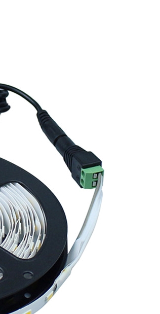

stelios18120 Δημοσ. 9 Σεπτεμβρίου 2016 Δημοσ. 9 Σεπτεμβρίου 2016 καλημερα μηπως μπορειτε να μου πειτε πως λεγεται αυτο το ανταπτορακι εκει που τελειωνει η ταινια led και συνδεεται με την τροφοδοσια ρευματος;;
Liverpool89 Δημοσ. 9 Σεπτεμβρίου 2016 Δημοσ. 9 Σεπτεμβρίου 2016 https://www.google.gr/search?q=κλεμα+για+λεντ&oq=κλεμα+για+λεντ&aqs=chrome..69i57.8403j0j4&client=ms-android-huawei&sourceid=chrome-mobile&ie=UTF-8 1
