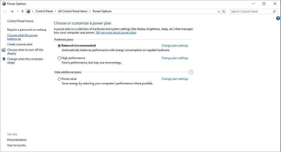

panos0100 Δημοσ. 13 Μαΐου 2016 Δημοσ. 13 Μαΐου 2016 παιδιά καλησπέρα εγκατέστησα και εγώ τα windows 10 όμως έχω ένα θέμα όταν σβήνω τον υπολογιστή το λαμπάκι της μητρικής μένει αναμένω, έχω κλείσει ότι είχε σχέση με αδρανοποίηση από τις ρυθμίσεις τα έχω κλείσει όλα και πάλι το λαμπάκι της μένει ανοιχτό, με τα windows 7 έσβηνε κανονικά, να πω επίσης ότι όταν πατάω κάποιο πλήκτρο δεν ανοίγει ο υπολογιστής, αυτό σημαίνει ότι σβήνει κανονικά άπλα δεν κλείνει το λαμπάκι, κάτι που στα 7 έσβηνε κανονικά, η μητρική ειναι μια asrock fatality H87 επισης και στα windows 8,1 το λαμπακι της μητρικης δεν εσβηνε, γιατι μπαινει στα 10 σε δευτερολεπτα; χωρις να εχω ssd και στα 7 εκανε πιο πολυ ωρα
chris_g92 Δημοσ. 13 Μαΐου 2016 Δημοσ. 13 Μαΐου 2016 παιδιά καλησπέρα εγκατέστησα και εγώ τα windows 10 όμως έχω ένα θέμα όταν σβήνω τον υπολογιστή το λαμπάκι της μητρικής μένει αναμένω, έχω κλείσει ότι είχε σχέση με αδρανοποίηση από τις ρυθμίσεις τα έχω κλείσει όλα και πάλι το λαμπάκι της μένει ανοιχτό, με τα windows 7 έσβηνε κανονικά, να πω επίσης ότι όταν πατάω κάποιο πλήκτρο δεν ανοίγει ο υπολογιστής, αυτό σημαίνει ότι σβήνει κανονικά άπλα δεν κλείνει το λαμπάκι, κάτι που στα 7 έσβηνε κανονικά, η μητρική ειναι μια asrock fatality H87 επισης και στα windows 8,1 το λαμπακι της μητρικης δεν εσβηνε, γιατι μπαινει στα 10 σε δευτερολεπτα; χωρις να εχω ssd και στα 7 εκανε πιο πολυ ωραΠοιο λαμπάκι από όλα φίλε μου ?
gokuthelegend Δημοσ. 13 Μαΐου 2016 Δημοσ. 13 Μαΐου 2016 παιδιά καλησπέρα εγκατέστησα και εγώ τα windows 10 όμως έχω ένα θέμα όταν σβήνω τον υπολογιστή το λαμπάκι της μητρικής μένει αναμένω, έχω κλείσει ότι είχε σχέση με αδρανοποίηση από τις ρυθμίσεις τα έχω κλείσει όλα και πάλι το λαμπάκι της μένει ανοιχτό, με τα windows 7 έσβηνε κανονικά, να πω επίσης ότι όταν πατάω κάποιο πλήκτρο δεν ανοίγει ο υπολογιστής, αυτό σημαίνει ότι σβήνει κανονικά άπλα δεν κλείνει το λαμπάκι, κάτι που στα 7 έσβηνε κανονικά, η μητρική ειναι μια asrock fatality H87 επισης και στα windows 8,1 το λαμπακι της μητρικης δεν εσβηνε, γιατι μπαινει στα 10 σε δευτερολεπτα; χωρις να εχω ssd και στα 7 εκανε πιο πολυ ωρα Μήπως είναι ενεργοποιημένο το fast boot; Το απενεργοποιείς από το "Επιλογές ενέργειας".

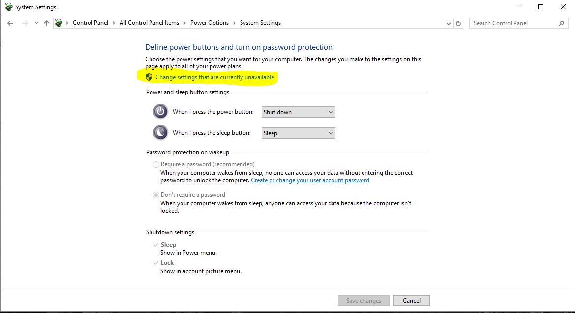

tommybertsen Δημοσ. 13 Μαΐου 2016 Δημοσ. 13 Μαΐου 2016 παιδιά καλησπέρα εγκατέστησα και εγώ τα windows 10 όμως έχω ένα θέμα όταν σβήνω τον υπολογιστή το λαμπάκι της μητρικής μένει αναμένω, έχω κλείσει ότι είχε σχέση με αδρανοποίηση από τις ρυθμίσεις τα έχω κλείσει όλα και πάλι το λαμπάκι της μένει ανοιχτό, με τα windows 7 έσβηνε κανονικά, να πω επίσης ότι όταν πατάω κάποιο πλήκτρο δεν ανοίγει ο υπολογιστής, αυτό σημαίνει ότι σβήνει κανονικά άπλα δεν κλείνει το λαμπάκι, κάτι που στα 7 έσβηνε κανονικά, η μητρική ειναι μια asrock fatality H87 επισης και στα windows 8,1 το λαμπακι της μητρικης δεν εσβηνε, γιατι μπαινει στα 10 σε δευτερολεπτα; χωρις να εχω ssd και στα 7 εκανε πιο πολυ ωρα Εαν εχεις ενεργοποιημενο το ultra fast boot λογικα συμβαινει αυτο. Πανε στα power options και μπες στο μενου που σου δειχνω. Εχεις 2 εξτρα επιλογες κατω-κατω; (δε θυμαμαι πως τις λεει , νομιζω ειναι απο εκει το θεμα σου) (πατα εκεινο το δεξια που λεει change what power buttons do και μετα το "change settings currently anavailable" για να μπορεις να ξε-τικαρεις)
panos0100 Δημοσ. 13 Μαΐου 2016 Δημοσ. 13 Μαΐου 2016 Σε ευχαριστώ πολύ ρε φίλε ναι αυτό ήταν, αν το αφήσω με αυτή την επιλογή, και το λαμπάκι ανάβει πειράζει; θέλω να πω ο υπολογιστής είναι σβηστός ή είναι περίπου σε μια αναμονή;
tommybertsen Δημοσ. 13 Μαΐου 2016 Δημοσ. 13 Μαΐου 2016 Εκλεισες την επιλογη και παλι αναβει; Αυτη η επιλογη ουσιαστικα θετει τον υπολογιστη σε μια κατασταση "ετοιμοτητας" , ωστε να ανοιξει πιο γρηγορα απο το συνηθισμενο, αν δεν τον κλεισεις απο το κουμπι του τροφοδοτικου εσυ ο ιδιος. Αρα ειναι κατι σαν αναμονη, χαμηλη ειναι η καταναλωση, αλλα δεν ειναι κλειστος 100%. Δε προτεινεται αυτο αν ας πουμε φυγεις για κανα ταξιδι ή καπου για καιρο και εχεις ετσι το μηχανημα. Εγω δεν εχω ενεργο το fast boot απο τη μητρικη και γι'αυτο δε μου εμφανιζεται η επιλογη. Τουλαχιστον αυτο νομιζω.
panos0100 Δημοσ. 13 Μαΐου 2016 Δημοσ. 13 Μαΐου 2016 οχι ενταξει οπως μου το ειπες εσβησε το λαμπακι ολα οκ, αλλα ανοιγει λιγο πιο αργα τωρα, δεν πειραζει, αφου σβηνει κανονικα τωρα μια χαρα 1
tommybertsen Δημοσ. 13 Μαΐου 2016 Δημοσ. 13 Μαΐου 2016 Ε ναι , ανοιγε πιο γρηγορα γιατι ουσιαστικα ηταν σε ενα ημι-hibernate mode. Συνεπως λογικο να ανοιγει πιο αργα τωρα
