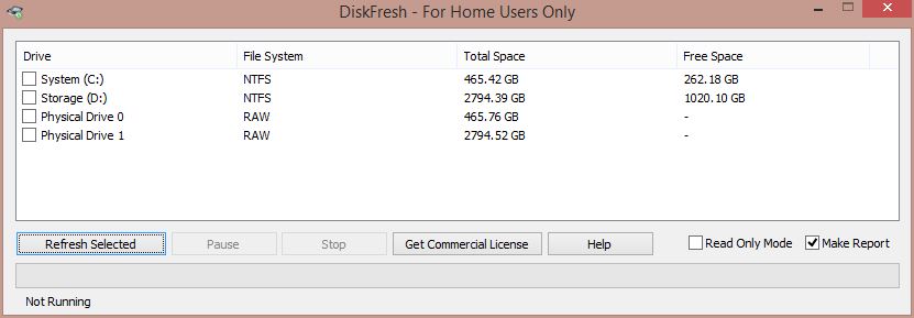

RTW4ever Δημοσ. 14 Απριλίου 2015 Δημοσ. 14 Απριλίου 2015 Για να δράσει το DiskFresh πρέπει να το τρέχετε σε write mode, όχι σε read only. Επίσης μια φορά μόνο είναι αρκετή για να έχει αποτέλεσμα, και αυτό κάθε 3-4 μήνες, αλλιώς θα διαλύσετε το δίσκο σας από τις επανειλημμένες εγγραφές. Δέστε μερικές σελιδες πιο πίσω σε αυτό το νήμα, από την 60 και μετά.
Super Moderators Thresh Δημοσ. 14 Απριλίου 2015 Super Moderators Δημοσ. 14 Απριλίου 2015 αλλιώς θα διαλύσετε το δίσκο σας από τις επανειλημμένες εγγραφές. πόσα κάνει δλδ?

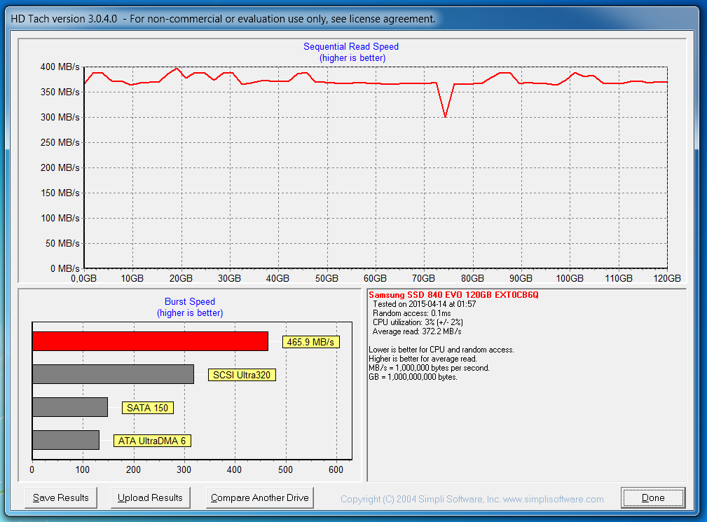

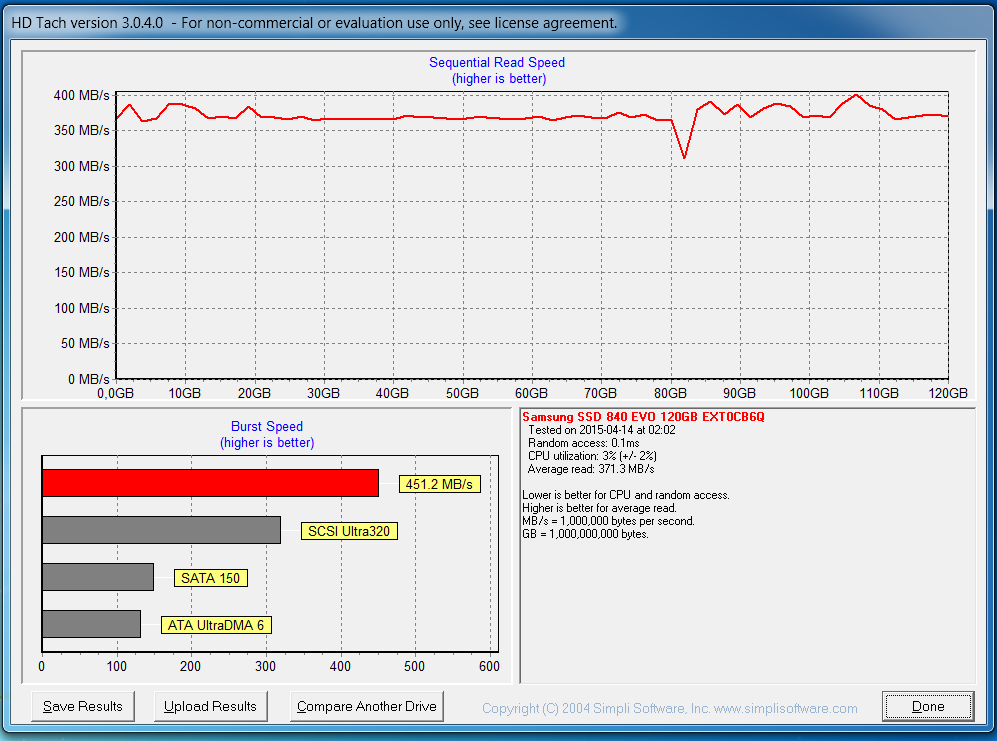

stratigos24 Δημοσ. 14 Απριλίου 2015 Δημοσ. 14 Απριλίου 2015 (επεξεργασμένο) αλλιώς θα διαλύσετε το δίσκο σας από τις επανειλημμένες εγγραφές. Ναι, τώρα τρόμαξα μην πάθει κάτι ο άριστος δισκάκος μου... Τρέχω τώρα σε write mode (δηλαδή απλά δεν επέλεξα το ''read only'') και πάτησα just refresh. Ενημερώνω... Edit: Ένας άλλος σε ξένο φόρουμ πριν από λίγο είπε ότι πήρες τον δικό του τον Αύγουστο από Άμαζον και σκέφτεται να το στείλει πίσω, διάβασε και σε άλλα φόρουμς και επιτυχείς επιστροφές... Edit 2: Μετά από ένα τέστ με το disk fresh (χωρίς να έχω επιλέξει το read only) έτρεξα 5 φορές το hd tach με κενό 1-2 λεπτού το κάθε τέστ και αφού έκλεινα το hd tach μετά από λάθε τεστ και το ξανα άνοιγα: Bλέπουμε ότι υπάρχει μια άνοδος λοιπόν αλλά σε επίδοση δεν είναι όπως θα τον είχαμε χωρίς καθόλου πρόβλημα (όπως θα ήταν δηλαδή μετά από φορμάτ ή όπως ήταν μετά το restoration tool). Έκανα και ένα άλλο πείραμα που επιβεβαιώνει τα παραπάνω (ότι ναι μεν κάνει κάτι το disk fresh, αλλά δεν γίνεται σαν να μην έχει καθόλου πρόβλημα κλπ). Στα εικονικά πιάνα που φορτώνω (έχω βάλει βίντεο σε προηγούμενες σελίδες) είχα δει ότι από εκεί που στην αρχή τα φόρτωνε τάπα (μετά το φορματ δηλαδή που είχα κάνει τον Δεκέμβριο και είχα βάλει και το restoration tool), τελευταία είχε αρχίσει να τα φορτώνει αρκετά πιο αργά. Και σήμερα και εχθές τα δούλεψα πάλι είδα ότι τα φόρτωνε αργά (από εκεί που κανονικά έπρεπε να κάνει 1 δευτερόλεπτο να φορτώσει το κάθε πιάνο έκανε 6. Τώρα μετά το disk fresh κάνει 3 ξέρω γω.. Επεξ/σία 14 Απριλίου 2015 από stratigos24

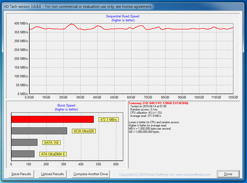

Heatspreader Δημοσ. 14 Απριλίου 2015 Δημοσ. 14 Απριλίου 2015 Μια χαρά φαίνεται τώρα, χωρίς πρόβλημα. Που βλέπεις το πρόβλημα; Έτσι όπως είναι (έχοντας επιλέξει το C:) πατάω Refresh; Πόση ώρα κάνει;
stratigos24 Δημοσ. 14 Απριλίου 2015 Δημοσ. 14 Απριλίου 2015 Ναι μεν δείχνει πιο καλά από πριν, ναι μεν το γράφημα έφτιαξε σε σχέση με το πως είχε γίνει πριν (αλλά δεν έγινε και σαν την πρώτη μέρα που ήταν ευθεία γραμμή) ναι μεν κάνει 3 δευτερόλεπτα αντί για 6 που έκανε πριν αλλά έτσι μια φορά δεν τα φόρτώνει όπως τα φόρτωνε μετά το φορματ. Ε κάνει λίγη ώρα αλλά μη φανταστείς.. 5 - 10 λεπτά... δεν είδα ακριβώς. Δες πώς τα φορτώνει τώρα μιας και κατάλαβες από το πιο πάνω βίντεο πως θα έπρεπε να τα φορτώνει: 1
