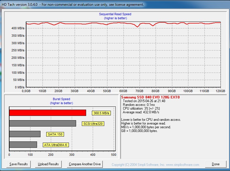

bill987 Δημοσ. 26 Απριλίου 2015 Δημοσ. 26 Απριλίου 2015 Πριν από λίγο έγινε και το δικό μου, (σαν καρδιογράφημα είναι) για να δούμε πόσο θα κρατήσει.... 1
