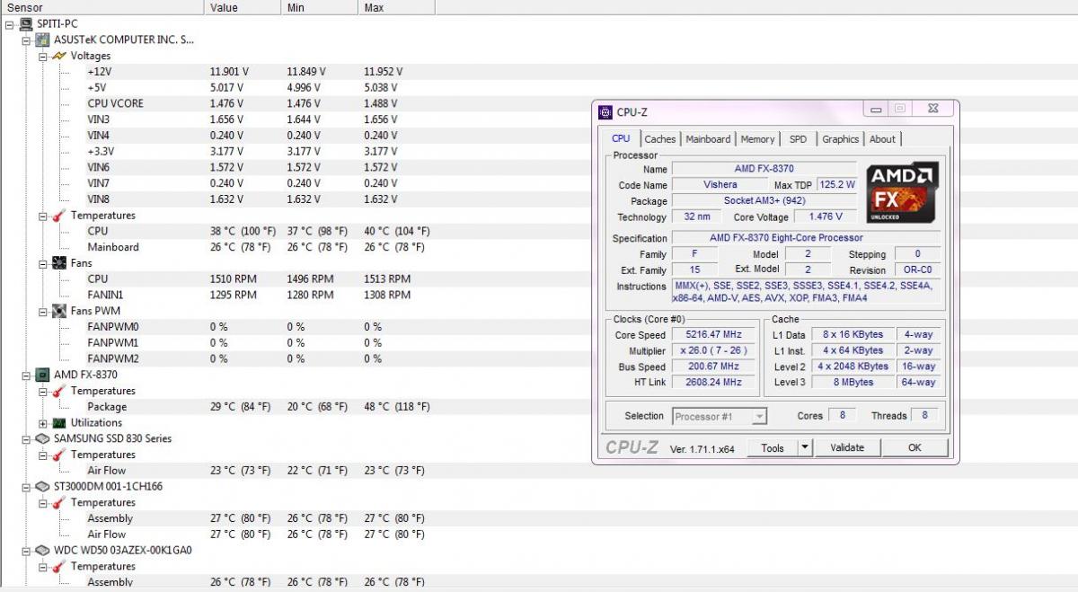

Ετρεξα catzilla στα 720p και δυστυχώς στην μέση των τεστ κόλλησε και έκανα restart.Πιστεύω δεν είναι θέμα ρεύματος και με 1.45 μπαίνω κανονικά windows αλλα θέμα θερμοκρασιών.Οταν θα έρθει με το καλό το 360αρι ψυγείο θα δω αν έχω διαφορές.Στις φώτο είμαι σε idle

Με 21 βαθμούς στο δωμάτιο οι 38 είναι πολύ μου φαίνεται
Ειναι αρκετοι ναι, αλλα οχι απαγορευτικοι για να σου crashαρει το μηχανημα.

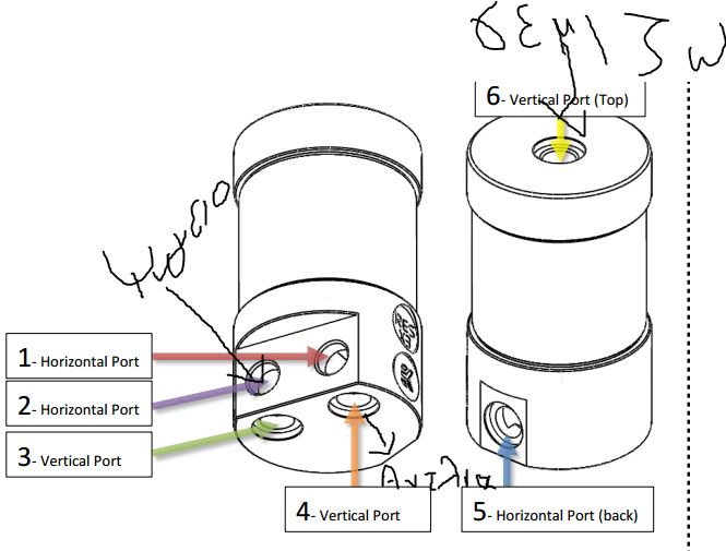

Το reservoir ειναι αυτο που οφειλεται κυριως αν εχεις προβλημα και μετα ολα τα αλλα...Το block εχει inlet/outlet ή μπορεις να το συνδεσεις οπως θες? Το reservoir το εβαλες συμφωνα με το manual με σωστο in out και τοποθετοντας το extender ή οχι?
Τέλος, τι υγρο χρησιμοποιεις και ποσο σιγουρος εισαι οτι το block, περαν του αν εχει πατησει σωστα ειναι σφιγμενο αρκετα?
Υγρό έχω WFI.ΤΟ ρεζερβουάρ είναι ΕΚ 150ML.Τα extender δεν τα έβαλα όσο για το μπλοκ νομίζω πάτησε αλλα θα το τσεκάρω πάλι
Κακως δεν εβαλες extender και επιπλεον νομιζω οτι το εχεις λιγο λαθος με αποτελεσμα το υγρο να ανακατευεται χωρις να κυκλοφορει σωστα..Αν μπορεις διορθωσε το και για σιγουρια βαλε το μαυρο αξεσουαρ*** που βρισκοταν στη συσκευασια..
Τελος παλι, με το wfi μη περιμενεις να δεις τρελα πραγματα, παρε καποιο υγρο για αυτες τις "δουλειες".. :D
http://www.ekwb.com/shop/EK-IM/EK-IM-3831109841013.pdf
1. When using ports #3, #4 or #6 it is mandatory to use the enclosed EK-Extender G1/4 (EAN: 3831109845165) due the ports being recessed into the plastic Reservoir Bottom.
2. When using EK-Extender G1/4 make sure not to use fittings or barbs with G1/4 thread longer than 5mm! All EK-PSC and High Flow fittings are compatible!
3. When using ports #1 and #2 make sure not to use fittings or barbs with diameter larger than 25mm! All EK-PSC and High Flow fittings are compatible!
4. EK recommends the use of EK-PSC fittings. When using fittings other than EK-PSC series please use hose clamps or appropriate substitute to secure the
Οχι κάνει σωστή και ομαλη κίνηση
