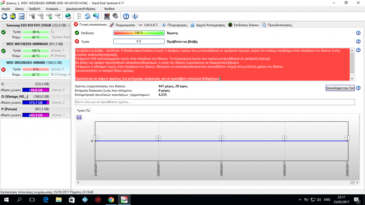

blueaegean Δημοσ. 25 Μαΐου 2017 Δημοσ. 25 Μαΐου 2017 Γενικα θα απεφευγα σκληρους δισκους της toshiba DT01ACAxxx . Ειναι μοντελα του 2012 (ειχαν βγει μαζι με του seagate 7200.14) που συνεχιζουν μεχρι καi σημερα. Και αν δεις απο το internet εχουν μεγαλο failure rate ιδιως ο τριαρης. και απο προσωπικη εμπειρια εχουν μεινει στα χερια μου και ο διαρης και ο τριαρης. Ο πιο γρηγορος με μεγαλη διαφορα ειναι ο baracudda 2 tb με 210 μβ /s αναγνωση me 2 χρονια εγγυηση. Ο πιο αργος ειναι o wd purx που υποτιθεται οτι ειναι για καμερες. Αλλα ειναι ποιοτικος και τον χρησιμοποιω για ταινειες με 160 μβ/ς, αλλα με τρια χρονια εγγυση και εντελως αθορυβος. Επισης δεν υποστιριζει Apm και δεν παρκαρει τις κεφαλλες καθε τοσο που ειναι plus για μενα. φιλικα παντα ! Δεν θα ήθελα να μου συμβεί αυτό που βλέπεις στη φωτο και με προβλημάτισες με τον toshiba..

Kostas.karras Δημοσ. 25 Μαΐου 2017 Δημοσ. 25 Μαΐου 2017 Δεν θα ήθελα να μου συμβεί αυτό που βλέπεις στη φωτο και με προβλημάτισες με τον toshiba.. Αν θες αξιοπιστο θα πας στον purple. O δισκος που εχει μηδενικη ζωη τι χρηση του ειχες? Θα παρεις αναλογα με αυτο που θες. Αξιοπιστια η μεγεθος. Βεβαια ειναι και ο παραγοντας τυχη ενας μπορει να παρει wd purx και να χαλασει απο την πρωτη μερα. Απλα αντικειμενικα ο purx ειναι ενας δισκος για να δουλευει 24/7 για καταγραφικα συστηματα . Οποτε καταλαβαινεις ειναι στις 5400 στροφες ειναι αργος αλλα δεν εχει κραδασμους, εχει μικροτερες θερμοκρασιες και τριετη εγγυηση που δειχνει ποιοτητα υλικων ενα klick πιο πανω. Οχι βρε ενταξει,δεν τον ενδιαφερει καν η ταχυτητα στην χρηση αυτη.. πρωτα χωρητικοτητα-αξιοπιστια και μετα ταχυτητα.. 1
blueaegean Δημοσ. 25 Μαΐου 2017 Δημοσ. 25 Μαΐου 2017 Αν θες αξιοπιστο θα πας στον purple. O δισκος που εχει μηδενικη ζωη τι χρηση του ειχες? Αυτός με τη μηδενική ζωή είναι ένας WD green, έχω ρισκάρει γιατί είναι σ' αυτή την κατάσταση περίπου 1 χρόνο! Η χρήση του, αποθήκευση ταινιών από 1900 - 2000

Kostas.karras Δημοσ. 26 Μαΐου 2017 Δημοσ. 26 Μαΐου 2017 Αν θες αξιοπιστο θα πας στον purple. O δισκος που εχει μηδενικη ζωη τι χρηση του ειχες? Αυτός με τη μηδενική ζωή είναι ένας WD green, έχω ρισκάρει γιατί είναι σ' αυτή την κατάσταση περίπου 1 χρόνο! Η χρήση του, αποθήκευση ταινιών από 1900 - 2000 Καιρος για ανακυκλωση!! Για τους WD red , δεν ισχύουν τα μειονεκτήματα που λένε για τους blue ; Π.χ. αυτόν , μπορώ να τον εμπιστευτώ ; Οτι ειπε και ο blueblood.. Σε σχεση με blue και green πολυ ανωτερος ο red.

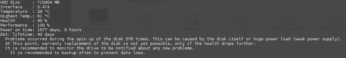

Καϊάφας Δημοσ. 26 Μαΐου 2017 Δημοσ. 26 Μαΐου 2017 Θέλω hdd δίσκο για μηχάνημα με μητρική Asrock B150 PRO4S και επεξεργαστή i3 6100. Είμαι υπέρ των wd γενικά από τη μέχρι τώρα εμπειρία μου. Τούτος εδώ http://www.skroutz.gr/s/4075532/Western-Digital-Caviar-Black-2TB-WD2003FZEX.html αξίζει τα διπλά λεφτά από τον αντίστοιχο blue; http://www.skroutz.gr/s/7602220/Western-Digital-Blue-2TB.html Το μηχάνημα για την ώρα δεν έχει ssd, θα κάνει boot από αυτό το σκληρό και windows και linux. Αυτά που γράφουν ότι οι τωρινοί wd blue είναι οι παλιοί green ισχύουν ; Ο αντίστοιχος toshiba ; http://www.skroutz.gr/s/10553479/Toshiba-P300-2TB-Bulk.html Προσωπικα αγοραζω και προτεινω Hybrids δισκους με 5 χρόνια εγγυηση και εξαιρετικες επιδοσεις σε desktop/gaming. Οι μηχανικες σκουριες δεν εχουν θεση πλεον ουτε σε laptop ουτε καν σε desktop. Αποψη μου, θα πεταξεις τα λεφτα σου στον WD Black, πηγαινε σε Hybrid drive. Περιμενω επισης και τα μικρα Optane για εκπληκτικο hdd caching σε Intel πλατφορμα. https://www.skroutz.gr/s/9513051/Seagate-Firecuda-2TB.html#sku-info Για τους WD red , δεν ισχύουν τα μειονεκτήματα που λένε για τους blue ; Π.χ. αυτόν , μπορώ να τον εμπιστευτώ ; Εαν δεν κανεις Backup σε εξωτερικο δισκο καθε μερα, οτι και να εμπιστευτεις αργα η γρηγορα θα σε προδωσει και θα χασεις τα αρχεια σου, ακομη και το εξωτερικο usb backup εμαθα περιπτωση οπου πανω στο backup σε εξωτερικο δισκο εγινε η ζημια απο τροφοδοτικο, χαθηκαν ολοι οι δισκοι και ο usb εξωτερικος που κρατουσε το backup...ολα γινονται και καλυτερα να εισαι προετοιμασμενος. Δεν θα ήθελα να μου συμβεί αυτό που βλέπεις στη φωτο και με προβλημάτισες με τον toshiba.. Κλασσικη περιπτωση βλάβης σε desktop η laptop μηχανημα απο τα χιλιαδες power cycles, μολις 441 μερες λειρουργιας και με 4235 power cycles. Το 90% των δισκων ετσι χαλαει, ανοιξε κλεισε καθε μερα * 10. Δες εδω τι συμβαινει σε νορμαλ δισκους. 1038 μερες λειτουργιας, 203 power cycles, 100% health.
BlueBlood7 Δημοσ. 26 Μαΐου 2017 Δημοσ. 26 Μαΐου 2017 @Καϊάφας. Δεν είναι απόλυτο ότι φταίνε τα πολλά power cycles. Μπορεί να έχει πολλά και να είναι εντάξει ο δίσκος. Είναι θέμα κομματιού περισσότερο. Πόσο αντέχει τα πολλά power cycles.
Καϊάφας Δημοσ. 26 Μαΐου 2017 Δημοσ. 26 Μαΐου 2017 @Καϊάφας. Δεν είναι απόλυτο ότι φταίνε τα πολλά power cycles. Μπορεί να έχει πολλά και να είναι εντάξει ο δίσκος. Είναι θέμα κομματιού περισσότερο. Πόσο αντέχει τα πολλά power cycles. Το θεμα "κομματιου" που αναφερεις σημαινει για εμενα ποιοτητα κατασκευης, σιγουρα ενας δισκος κατηγοριας Enterprise/Datacenter των 250+ ευρώ που δεν ανηκει στην consumer desktop κατηγορια δεν ειναι το ιδιο ουτε κατασκευαστικα, ουτε σε επιπεδο Hardware, οι διαφορες υπαρχουν, ενας τετοιος δισκος σιγουρα θα αντεχε 10 power cycles την ημερα σε desktop χρηση μπορει και περισσοτερα. Απο προσωπικη εμπειρια, οσο περισσοτερα power cycles τοσο μεγαλυτερη η πιθανοτητα ο δισκος να παρουσιασει προβλημα, οσο περισσοτερο ανοιξε κλεισε καθε μερα τοσο το χειροτερο για τον δισκο, το γιατι γινεται αυτο ανηκει στον κοσμο των material physics, συστολη διαστολη υλικων και μηχανικο failure σε συνδιασμο με θερμοκρασια. Οι σκληροι δισκοι θελουν σταθερες θερμοκρασιες ουτε πολυ κρυο κατω απο 35c και φυσικα ουτε πολυ ζεστη πανω απο 45c, θελουν οσο ειναι δυνατον περιβαλλον με χαμηλο vibration, αμα προσεξεις οι καλοι δισκοι εχουν anti-vibration κυκλωματα εσωτερικα, και οσο γινεται περισσοτερο ειτε συνεχομενη χρηση σε nas/file server ειτε λιγα power cycles 1-2 την ημερα σε desktop και εξωτερικους. Επισης τα file systems μετρανε στο ποσο ξεκουραστα δουλευει ενας δισκος, σε μικρο ποσοστο βεβαια αλλα ειναι μετρησιμα. Προσωπικα εχω ολους τους δισκους και τα usb flash μου σε NTFS με 64K NTFS Cluster Size, ειδικα οι δισκοι δουλευουν αισθητα, για εμενα, ποιο ξεκουραστα, αυτο σημαινει λιγοτερο i/o load στον δισκο, ποιο γρηγορη λειτουργια, χαμηλοτερη θερμοκρασια, λιγοτερος θορυβος, περισσοτερη ζωη. 1

Dr_73 Δημοσ. 26 Μαΐου 2017 Δημοσ. 26 Μαΐου 2017 Κανεις δεν υποσχεται τιποτα.. Βαση καποια reviews απο χρηστες και διαφορα sites λογικα θα εισαι οκ.. τον εχεις η σκεφτεσαι να τον παρεις? Σκέφτομαι να τον πάρω για να αντικαταστήσω αυτόν εδώ:
