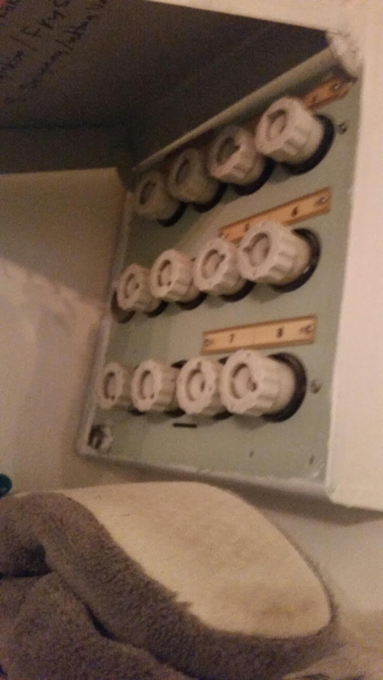

vasioula1 Δημοσ. 16 Ιουνίου 2015 Δημοσ. 16 Ιουνίου 2015 o αδερφός μου ζει στο εξωτερικό αγόρασε ένα παλιό σπίτι το οποίο χρειάζεται γενική ανακαίνιση έχει για πίνακα αυτόν που βλέπετε στη φωτογραφία (αντί για διακοπτάκια, έχει αυτές τις πορσελάνινες ασφάλειες) η ερώτησή μου/του είναι: αν θέλει να αντικαταστήσει τον πίνακα με έναν καινούριο με διακοπτάκια, στη θέση κάθε ασφάλειας πρέπει να βάλει ένα διακοπτάκι; επίσης τι γίνεται με τη γείωση; πως πρέπει να συνδεθεί; ευχαριστώ

idomeneas7 Δημοσ. 16 Ιουνίου 2015 Δημοσ. 16 Ιουνίου 2015 Χωρίς να είμαι του αντικειμένου (είναι το έτερο ήμισυ αλλά δεν μου μαθαινει οσο και να παρακαλάω), εχει σημασια αν ειναι μονοφασικο ή τριφασικό το ρεύμα, λογικά οι ασφάλειες θα ειναι ίδιες στον αριθμό με τις υπάρχουσες και θα βάλει και ρελεδάκια. Θα πρέπει να ξέρει όμως κάποια χαρακτηριστικά, όχι απλά να πάρει ένα πίνακα με τον ίδιο αριθμό ασφαλειών. Ε? Καλα λέω ή ο,τι να ναι εχω καταλαβει?

veteranos123 Δημοσ. 16 Ιουνίου 2015 Δημοσ. 16 Ιουνίου 2015 1) Για να ελεγχθεί η γείωση πρέπει να χρησιμοποιηθεί κατάλληλο όργανο 2) Ανάλογα με την διατομή του καλωδίου πρέπει να υπολογιστεί η κατάλληλη ασφάλεια (σε ampere) και ανάλογα τις συσκευές και τι καμπύλη πρέπει να είναι. 3) Σε ενεργοβόρες συσκευές πχ κουζίνα, θερμοσίφωνας πρέπει να μπει διπολική ασφάλεια για να κόβει φάση και ουδέτερο. 4) Ενδεικτικά led 5) Να γνωρίζει αν είναι μονοφασική ή τριφασική η επιλογή για την σωστή επιλογή ρελέ και γενικής ασφάλειας. Αυτά (ίσως να έχω ξεχάσει και κάτι). Από όσο κατάλαβες αυτά δεν βρίσκονται μέσα από ένα forum αλλά μόνο αν έρθει ηλεκτρολόγος να ελέγξει τον πίνακα και την ηλεκτρική εγκατάσταση.
nvel Δημοσ. 16 Ιουνίου 2015 Δημοσ. 16 Ιουνίου 2015 Ο τίτλος του θέματος είναι λάθος, θα έπρεπε να λέει προς τους ηλεκτρολόγους που γνωρίζουν τους σουηδικούς κανονισμούς ΕΗΕ αφού εκεί θα εγκατασταθεί ο πίνακας και αυτούς πρέπει να πληρεί, ότι σου πει κάποιος που γνωρίζει τους ελληνικούς μπορεί να μην εφαρμόζεται στην Σουηδία. ο πίνακας δεν είναι απλά ένα σύνολο υλικών που μπορεί να αγοράσει ο οποιοσδήποτε, αφού αγοραστούν τα υλικά θα πρέπει να συνδεθούν μεταξύ τους για να υπάρξει πίνακας, κάτι που προφανώς δεν μπορεί να κάνει κάποιος άσχετος. Αφού υπάρχει ηλεκτρολόγος αυτός θα πρέπει να αγοράσει τα υλικά και να μοντάρει τον πινάκα. 2

evoracing Δημοσ. 16 Ιουνίου 2015 Δημοσ. 16 Ιουνίου 2015 Δεν είμαι σίγουρος πως αυτός είναι ο πίνακας.. Αυτή είναι απλά μια εργαλειοθήκη με ασφάλειες τήξης. Όπως είπαν και παραπάνω στην Σουηδία θα είναι διαφορετικά τα πράγματα, ότι και να σου πούμε θα είναι με βάση τα ελληνικά δεδομένα. Για να φτάσει 800€ σημαίνει πως δεν θα έχει μόνο ρελέ, ασφάλειες και λαμπάκια! εκτός αν εκεί τα ηλεκτρολογικά είναι χρυσά.
