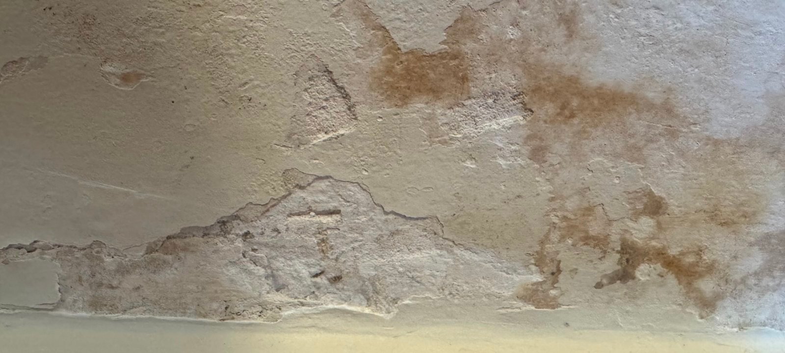

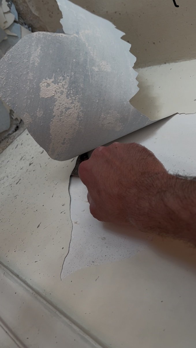

Καλησπέρα παιδιά! Επαναφέρω το thread μετά από λίγο καιρό.
Σε παλιό σπίτι που ήταν κλειστό για περίπου μια δεκαετία τα χρώματα των τοίχων φεύγουν πολύ εύκολα. σε άλλα σημεία φεύγει μια πολύ λεπτή στρώση σαν τσιγαρόχαρτο και από κάτω έχει το σπατουλαρισμα και σε κάποια φεύγει όπως φαίνεται στη πρώτη φωτο.
ο τοίχος μετά μένει όπως είναι στη δεύτερη φωτό. Αυτό είναι ο σοβάς και πρέπει να το σπατουλαρω τώρα ;;

Χωρις να ειμαι ειδικος
Βγαζεις οτι ξεκολλαει οπως εκανες
στοκαρεις / το περνας με λεπτο στοκο οπου χρειαζετε, θα το καταλαβεις στην πορεια
ξυνεις με γυαλοχαρτο τις ατελειες απο το σπατουλαρισμα , αν θυμαμαι καλα 80αρι, 120, 200αρι δουλευα.
ασταρωνεις ενα γρηγορο περασμα, να εισαι σιγουρος
βαφεις.
το αποτελεσμα θα ειναι εξαιρετικο
