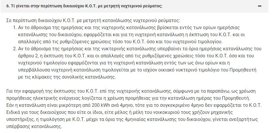

Merenda7 Δημοσ. 9 Οκτωβρίου 2022 Δημοσ. 9 Οκτωβρίου 2022 50 λεπτά πριν, Doubt είπε Δεν χρειάζεται να επιμένεις με μεγάλα γράμματα χρωματιστά κλπ Είναι όπως στα λένε. Στο θέμα για ΚΟΤ πρέπει να υπάρχουν περισσότερες πληροφορίες. Καλησπέρα. Δεν είναι θέμα επιμονής. Με μπέρδεψε η νομοθεσία και αυτά που μου είπαν οι πάροχοι. Διάβασα πιο προσεχτικά το ΦΕΚ και κατάλαβα οτι είναι άχρηστος ο νυχτερινός μετρητής εαν εισαι ΚΟΤ και δεν υπερβαίνεις το όριο . Τώρα εαν ενοχλούν τα χρωματιστά γράμματα, σου ζητώ συγνώμη, δεν θα επαναληφθεί
washcloud Δημοσ. 9 Οκτωβρίου 2022 Δημοσ. 9 Οκτωβρίου 2022 6 ώρες πριν, kastorianos είπε Δηλαδή εγώ πού έχω ΚΟΤ καί ποτέ δέν ξεπερνώ τό όριο δέν μέ συμφέρει νά κάνω βάλω νυχτερινό ρεύμα.Σωστά? Με το νυχτερινό έχεις επιπλέον εκπτώσεις ΚΑΙ στις "ρυθμιζόμενες χρεώσεις" πάντως. Κι εκτός αυτού, εγώ θα έλεγα βαλ' το ούτως ή άλλως αν είναι δικό σου σπίτι, καθώς αργά ή γρήγορα τα 42€ ΘΑ τα αποσβέσεις. Και ποιος ξέρει αν τυχόν ανεβάσουν το συγκεκριμένο ποσό κάποια στιγμή και μετανιώσεις που δεν έβαλες όσο ήταν "μόνο 42". Γενικά το νυχτερινό ΔΕΝ είναι κάτι που "δεν συμφέρει". Μπορεί απλά να μην συμφέρει "τόσο", άμεσα. Και μόνο αν ζορίζεσαι για τα 42 εδώ και τώρα, θα έλεγα "εντάξει τότε, ασ' το"... Επίσης, είσαι σίγουρος ότι για όλο το 12μηνο για τα επόμενα χρόνια δεν θα ξεπερνάς το όριο; Και τέλος, σίγουρα θα έχεις συνεχώς ΚΟΤ; Γιατί αν σταματήσει κάποια στιγμή, μετά θα έχεις τουλάχιστον την έκπτωση του νυχτερινού... 53 λεπτά πριν, Merenda7 είπε Τώρα εαν ενοχλούν τα χρωματιστά γράμματα, σου ζητώ συγνώμη, δεν θα επαναληφθεί Σιγά μην ενοχλούν. Καλά έκανες και τα χρωμάτισες για να ξεχωρίζουν τα "κομμάτια" που θες να τονίσεις. Προσωπικά δεν ξέρω τί υπερισχύει και αν μπορείς να δικαιωθείς (στην πράξη) έκπτωση ΚΑΙ στις νυχτερινές (πάνω στις τιμές νυχτερινού). Δοκίμασε μέσω ΡΑΕ. Αλλά "αχρείαστο" (κάτω του ορίου) δεν κατάλαβα γιατί το βγάζεις το νυχτερινό... 1
Merenda7 Δημοσ. 9 Οκτωβρίου 2022 Δημοσ. 9 Οκτωβρίου 2022 19 λεπτά πριν, washcloud είπε Με το νυχτερινό έχεις επιπλέον εκπτώσεις ΚΑΙ στις "ρυθμιζόμενες χρεώσεις" πάντως. Κι εκτός αυτού, εγώ θα έλεγα βαλ' το ούτως ή άλλως αν είναι δικό σου σπίτι, καθώς αργά ή γρήγορα τα 42€ ΘΑ τα αποσβέσεις. Και ποιος ξέρει αν τυχόν ανεβάσουν το συγκεκριμένο ποσό κάποια στιγμή και μετανιώσεις που δεν έβαλες όσο ήταν "μόνο 42". Γενικά το νυχτερινό ΔΕΝ είναι κάτι που "δεν συμφέρει". Μπορεί απλά να μην συμφέρει "τόσο", άμεσα. Και μόνο αν ζορίζεσαι για τα 42 εδώ και τώρα, θα έλεγα "εντάξει τότε, ασ' το"... Επίσης, είσαι σίγουρος ότι για όλο το 12μηνο για τα επόμενα χρόνια δεν θα ξεπερνάς το όριο; Και τέλος, σίγουρα θα έχεις συνεχώς ΚΟΤ; Γιατί αν σταματήσει κάποια στιγμή, μετά θα έχεις τουλάχιστον την έκπτωση του νυχτερινού... Σιγά μην ενοχλούν. Καλά έκανες και τα χρωμάτισες για να ξεχωρίζουν τα "κομμάτια" που θες να τονίσεις. Προσωπικά δεν ξέρω τί υπερισχύει και αν μπορείς να δικαιωθείς (στην πράξη) έκπτωση ΚΑΙ στις νυχτερινές (πάνω στις τιμές νυχτερινού). Δοκίμασε μέσω ΡΑΕ. Αλλά "αχρείαστο" (κάτω του ορίου) δεν κατάλαβα γιατί το βγάζεις το νυχτερινό... Σε ευχαριστώ πολύ. Θα δοκιμάσω και μέσω ΡΑΕ,έτσι γιατί είμαι ξεροκέφαλη!! Ειναι αχρείαστο για εμένα(κατω του ορίου πάντα ειμαι) δεν υπάρχει πιθανότητα να αυξηθεί το εισόδημα μου,άρα θα παραμείνω δικαιουχος κοινωνικου τιμολογίου(μεχρι να το καταργήσουν κι αυτό). Και απο 1-9-22 δεν γλιτώνω και πολλά στις ρυθμιζόμενες χρεώσεις νύχτας, αφού και οι νυχτερινές χρεώσεις στο σύστημα μεταφοράς ειναι πλέον το ιδιο με της ημέρας.

fredd0 Δημοσ. 9 Οκτωβρίου 2022 Δημοσ. 9 Οκτωβρίου 2022 Να "δικαιωθει" για πιο πραγμα? Αφου το φεκ ειναι ξεκαθαρο. https://www.rae.gr/syxnes-erotiseis/ 1
Merenda7 Δημοσ. 9 Οκτωβρίου 2022 Δημοσ. 9 Οκτωβρίου 2022 23 λεπτά πριν, fredd0 είπε Να "δικαιωθει" για πιο πραγμα? Αφου το φεκ ειναι ξεκαθαρο. https://www.rae.gr/syxnes-erotiseis/ Δεν υπάρχει περίπτωση να δικαιωθώ !! Το πράγμα είναι ξεκάθαρο,είμαι ηλίθια 🤪 απο την ημέρα που ενεργοποιήθηκε ο νυχτερινός μετρητής περίμενα να πάει 11 το βράδυ για να βάλω πλυντήρια, να μαγειρεύω νυχτιάτικα στον φούρνο, και δώστου καθαριότητα με την ηλεκτρική σκουπα!!! με την γειτόνισσα απο κάτω να με πρήζει🤣 😂
fredd0 Δημοσ. 9 Οκτωβρίου 2022 Δημοσ. 9 Οκτωβρίου 2022 (επεξεργασμένο) Αυτα ειναι χαζομαρες. Δεν ειπε κανεις να κανεις λατρα 4 τα μεσανυχτα. Καλο για σενα και για ολους μας ειναι να βαζεις πλυντηρια, στεγνωτηρια, πλυντηρια πιατων, θερμοσιφωνες κλπ ενεργοβωρα τις ωρες του νυχτερινου. Εσυ εχεις εκπτωση 0,0213, σε περιπου 1800 Kwh θα εχεις παρει πισω τα 42 ευρω κοστος μετρητη. Και εμεις θα εχουμε λιγοτερη ζητηση τις ωρες αιχμης. Απο κει και περα, απο 1/11 εχεις και 2 ωρες νυχτερινο το μεσημερι 3-5 Επεξ/σία 9 Οκτωβρίου 2022 από fredd0 2
