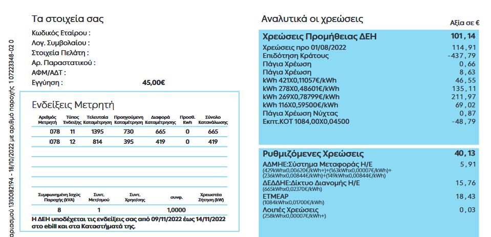

LLLEFTERIS Δημοσ. 8 Φεβρουαρίου 2023 Δημοσ. 8 Φεβρουαρίου 2023 Εχω βαλει και εγω εδω και καιρο νυχτερινο, μου το ειχε προτινει ο @Korakios γιατι ειχα υπερβει το οριο του ΚΟΤ και πληρωσα τα αντερα μου. Δεν μπορω να καταλαβω που στον λογαριασμο αναγραφετε το νυχτερινο εχω καθε μηνα εναντι και τον τεταρτο μηνα εκκαθαριστικο. Μια αλλη ερωτηση εχω ΚΟΤ Β το νυχτερινο συμφερει και ως την τιμη σε μενα η μονο για να μην ξεπερασω το οριο στις KW?
Doubt Δημοσ. 8 Φεβρουαρίου 2023 Δημοσ. 8 Φεβρουαρίου 2023 2 ώρες πριν, LLLEFTERIS είπε Δεν μπορω να καταλαβω που στον λογαριασμο αναγραφετε το νυχτερινο Έχεις πάγια χρέωση νύχτας, το πρόγραμμα σου πρέπει να είναι το Γ1Ν και στις μετρήσεις έχει το "τύπος ένδειξης", λογικά το 11 είναι το ημερήσιο και το 12 το νυχτερινό. 1
korakios Δημοσ. 8 Φεβρουαρίου 2023 Δημοσ. 8 Φεβρουαρίου 2023 2 ώρες πριν, LLLEFTERIS είπε Μια αλλη ερωτηση εχω ΚΟΤ Β το νυχτερινο συμφερει και ως την τιμη σε μενα η μονο για να μην ξεπερασω το οριο στις KW? για να μην ξεπεράσεις το όριο + κέρδος στις ρυθμιζόμενες διανομής 1
