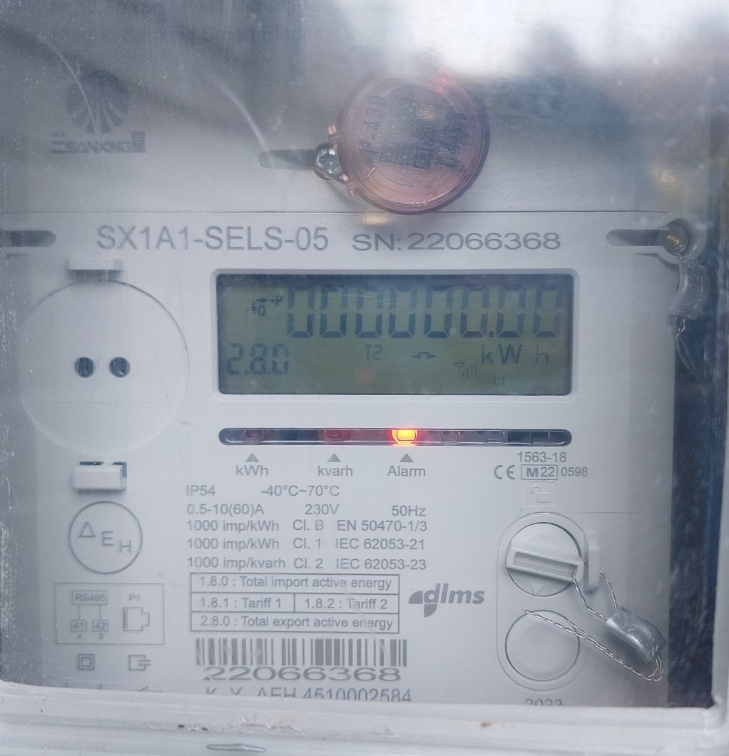

4 ώρες πριν, userAnon είπε
φωτογραφία από το καινούργιο ρολόι με σήμα gprs και σωστή τιμολόγηση αφου στις 15:00 ακριβώς γύρισε σε νυχτερινό.
Η κάρτα κινητής μπαίνει κάτω δεξιά; εκεί που υπάρχει η μικρή σφραγίδα;
1 ώρα πριν, Doubt είπε
οχι, μπαινει στο πανω μερος, εκει που ειναι η μεγαλη σφρσγιδα, αφου ξεβιδωθει η βιδα και βγει το καπακι. Για να κανει την αλλαγη του ρολογιου χρειαστηκαν 3 λεπτα μαξ
