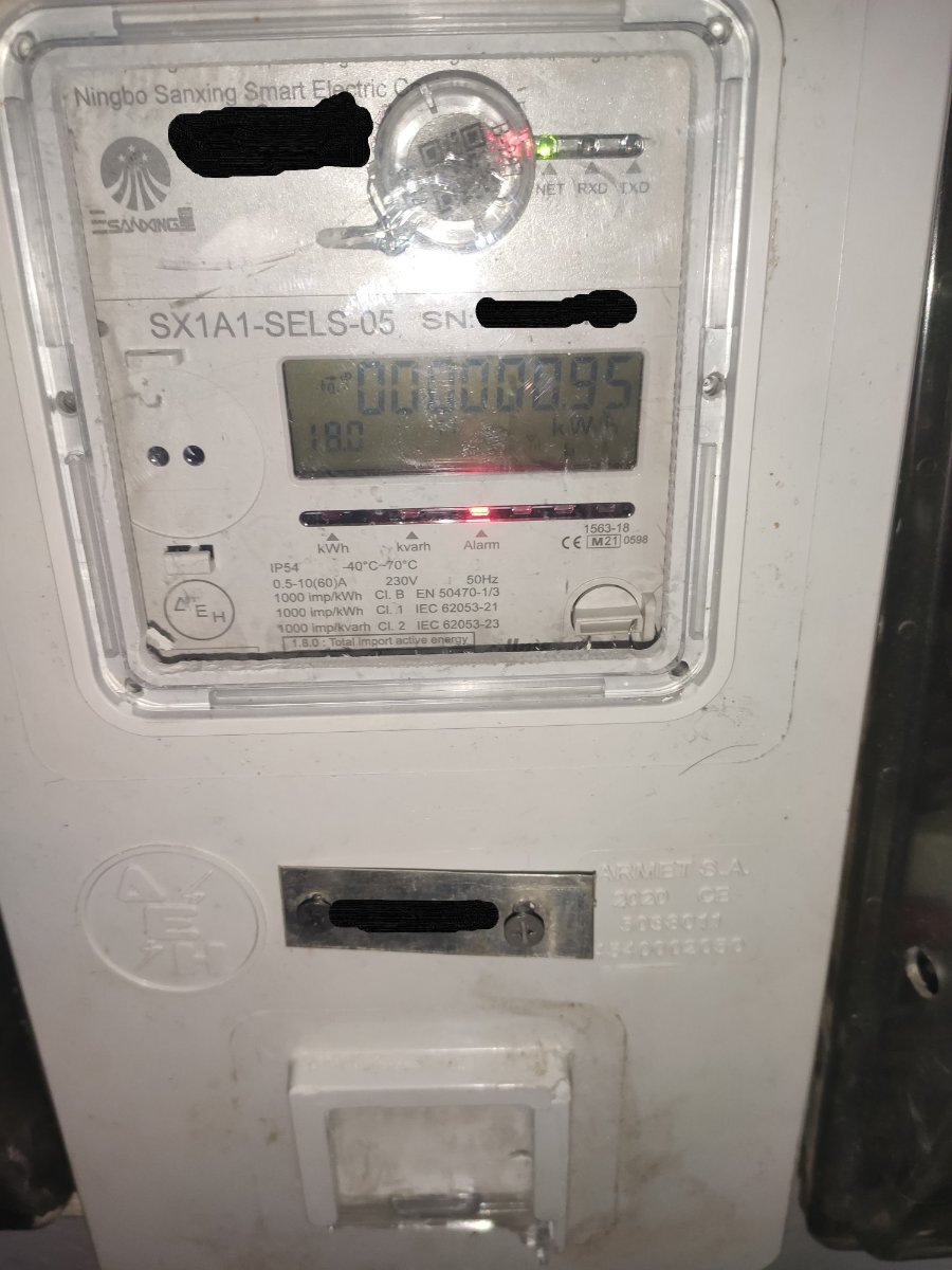

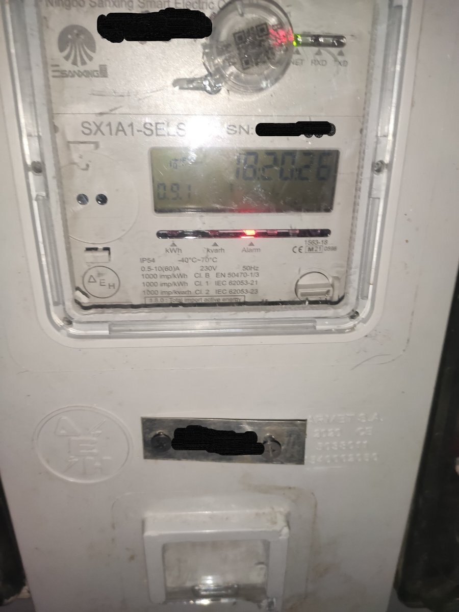

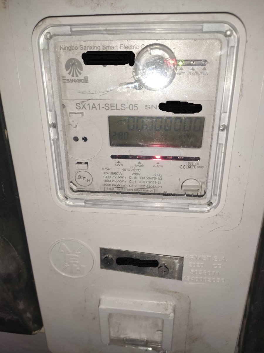

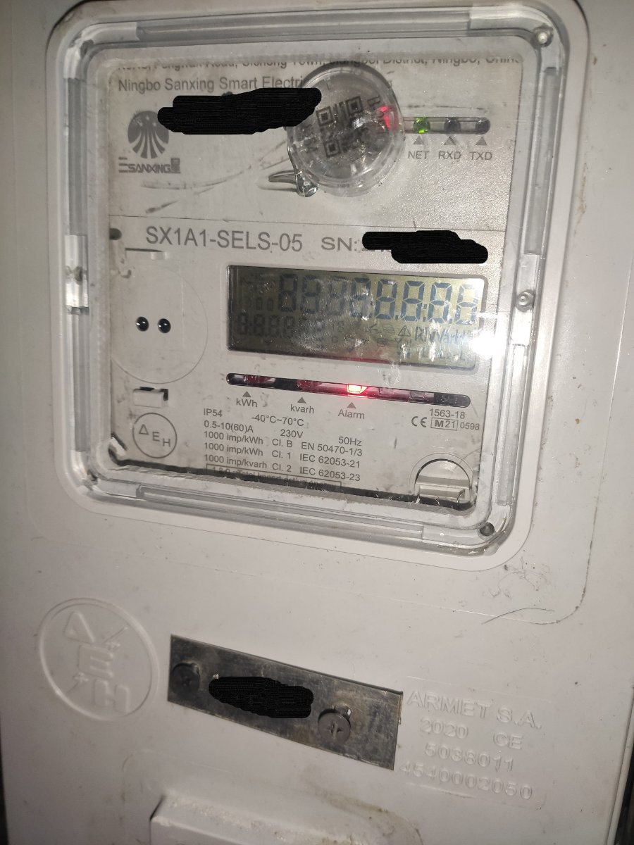

Στα του θεματος, πως καταλαβαινω οτι γραφει το νυχτερινο και ποια ειναι η αντιστοιχη ενδειξη? Επισης βλεπω σαν να τρωει φρικες κατι στιγμες, ειναι φυσιολογικο? Θεωρητικα, αν ηταν να βγει εκκαθαριστικος απριλιο, τωρα θα δωσουν μετρηση και παμε σε 4μηνες παλι? πριν περιπου 1 εβδομαδα εδωσα καταναλωση στον παροχο (ΔΕΗ), αλλα δεν εχει εκδοθει ακομα λογαριασμος, οποτε ενδεχεται να εχω και την τελικη μετρηση?

img_20220304_182042.jpg.9e00f6bd903c62a1e72a9e78054067ba.jpgimg_20220304_182033.jpg.c71502731c821a8b0c48c42b13266659.jpgimg_20220304_182021.jpg.1ea53b790e75ca8bed1eb95a7c3ffc99.jpgimg_20220304_182017.jpg.99d772bfea58861f507181799f536239.jpg
Συγγνωμη για τις χαλια φωτο με το φλας, αλλα ειναι τερμα πισα εκει που βρισκεται ο μετρητης
Η  συνολικη μετρηση ειναι στο 1.8.0
ημερησιο  1.8.1
Νυχτερινο 1.8.2
8 ώρες πριν, jimakos234 είπε
Φρίκες όταν λες; Μήπως μπερδεύεσαι εκεί που δείχνει αριθμό μετρητή και μετά ημερομηνία/ώρα;
Σε 'μένα πάντως (Βολτέρα) που μου τον βάλανε (ακούστηκε κάπως αυτό) στις 18/1 ο ΔΕΔΔΗΕ έστειλε τις παλιές στον πάροχο στις,,,8/2 και τεσπα μου είπαν ότι ο εκκαθαριστικός θα βγει κανονικά  τον Απρίλη που ήταν να βγει......;

Μάλλον εσύ έφαγες φρίκη όταν είδες τις εναλλαγές στην οθόνη ενδείξεων του μετρητή :)
Στο παρακάτω αρχείο έχει αναλυτικά τι σημαίνει ο κάθε κωδικός, τουλάχιστον αυτοί που έχουν σημασία για σένα:
https://deddie.gr/Documents2/KATAMETRHSH/ΕΝΔΕΙΞΕΙΣ ΟΘΟΝΗΣ ΗΛΕΚΤΡ ΜΕΤΡΗΤΩΝ new.pdf
Η προγραμματισμένη ημερομηνία καταμέτρησης δεν θα αλλάξει, η ημερομηνία που γράφει ο προηγούμενος λογαριασμός σου συνεχίζει να ισχύει, πχ:
Επίσης με την ένδειξη που είχες δώσει πριν μια βδομάδα θα βγει κανονικά εκκαθαριστικός.

αυτο ηταν τελικα, οταν κανει την εναλλαγη
