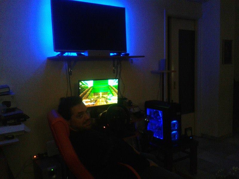

Εχω ενα πολυ συχνο προβλημα με της rgb λεντοταινιες..ιδιαιτερα με αυτες που βαζω μεσα στο pc case..μου καιγεται μονιμα το μπλε led...μου ειπαν ειναι οτι μαπα αυτα τα τροφωδοτικα που εχω και να παρω αλλο..το θεμα ειναι οτι εκτος απο οτι δεν ξερω ποιο να παρω δεν ξερω και εαν ισχυει αυτο που μου ειπαν.
Εχω και ενα διαφορετικο που το εχω για λεντοταινια στην tv αλλα δεν μου εχει παρουσιασει ποτε θεμα..θα ηθελα ομως να παιρνουν ολα ρευμα απο ενα..αλλα δεν εχω ιδεα πως γινεται
Η παρακατω φωτο ειναι με το μπλε led να δουλευει μεσα στο pc case
