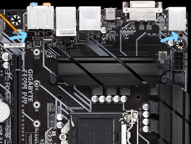

Γεια σας , θα ήθελα να φτιάξω custom io shroud σαν και αυτο που εχουν οι high end mobos , ειδα ενα tutorial στο youtube στο οποιο ο τυπος εχει χρησιμοποιήσει πλεξι . Αλλα δεν με βλεπω να τα καταφέρνω μόνος. Οποτε οι επιλογές μου ειναι  να παω σε μαγαζί  που ασχολείται με επιγραφές η να βρω κάποιον με 3d printer σωστά; Aπο την άλλη ψήνομαι και για custom mobo armor σαν και αυτο το project αλλα πιστεύω οτι θα εχει πολυ περισσότερη ταλαιπωρία και κόστος.
Τελικά τι απ' τα 2 θέλεις? Να σε βοηθήσουμε με συμβουλές ή να αποφασίσουμε για σένα τι απ' τα 2 να κάνεις?
Καλημέρα. Με το io shroud θα ασχοληθώ, απλά στο tutorial δεν μου αρέσει ο τρόπος που τα κολλάει θα μπορούσε να γίνει κάποια κατασκευή με βιδουλες ίσως;  Επίσης αναρωτιέμαι αν θα ήταν καλύτερα για τα thermals το shroud είχε κάποιο άνοιγμα στο πλαϊνό μέρος (αυτό που θα είναι απέναντι στα vrm).
Βιδες λιγο χλομο πανω στο io η καπου εκει διπλα.. Τωρα σχετικα με τα thermals δεν νομιζω οτι θα εχει κανενα τοσο τρελο θεμα ωστε να θελει καποιο ανοιγμα.
15 ώρες πριν, cp9mush είπε
Μηπως θα μπορουσα να χρησιμοποιήσω αυτες τις τρυπες;
Διπλα απο τα βελακια σου στις τρυπες που βιδωνει η μητρικη στο κουτι μπορεις να το βιδωσεις. Δλδ η βιδα θα πιανει το io cover θα περναει απο την τρυπα της μητρικης και θα βιδωνει στο σπειρωμα του κουτιου ,ψαξε τα 3d printed της asus ,που βιδωνουν με αυτον τον τροπο να παρεις ιδεα πως θα το κανεις.
Κανε αναζητηση στο γουγλη asus 3d printed και θα τα βρεις

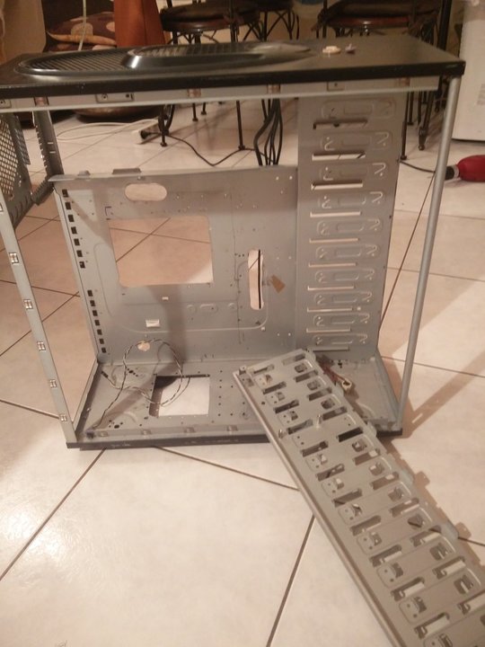

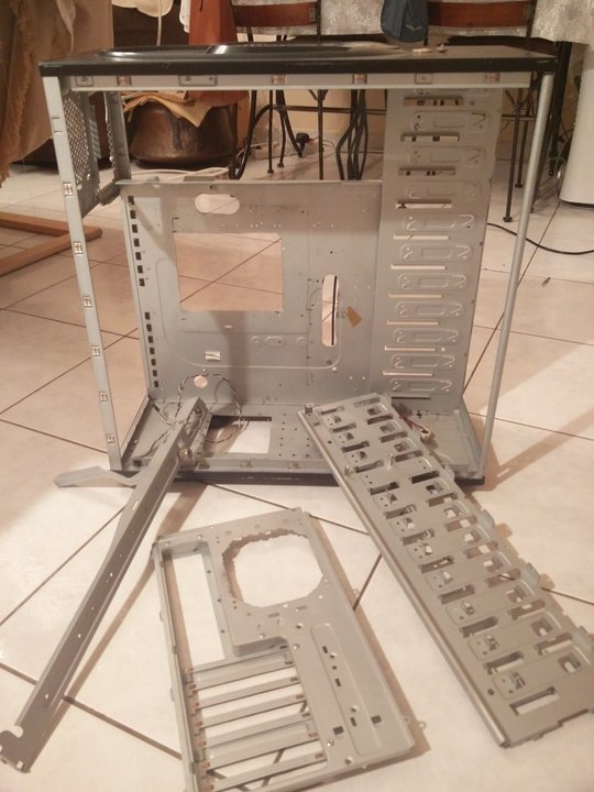

Έκανα τα πρώτα εύκολα βήματα.... δλδ να διαλύσω και να κόψω το κουτί :P
 IMG_20181001_201650.jpg.b734b7ec239bb4491787bd446fba2098.jpg IMG_20181001_201843.jpg.75a629f26c58d6dafd9bb3a15f78bce7.jpg
Αύριο θα πάω για τα χρώματα και τα υπόλοιπα που χρειάζονται...
Διαβάζοντας για το primer λίγο στο διαδίκτυο αυτό που κατάλαβα είναι ότι η δουλειά του είναι να προστατεύει απο διάβρωση  το μέταλλο, στη δική μου περίπτωση που δεν θα υπάρχει διάβρωση μήπως δεν είναι απαραίτητο να το περάσω?
Αντ' αυτού, μετά το χρώμα σκέφτομαι να περάσω βερνίκι για προστασία του χρώματος απο χτυπήματα & γραντζουνιές ..
