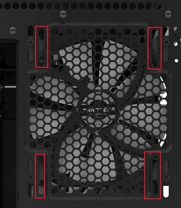

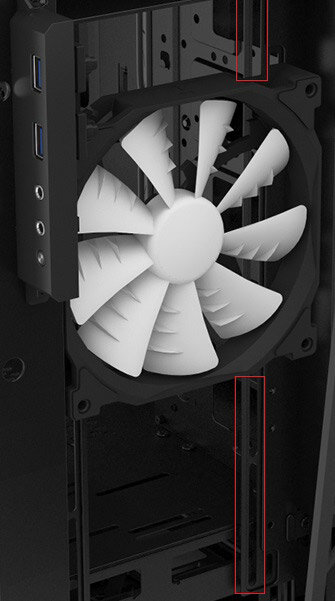

Επισκέπτης Δημοσ. 10 Ιουνίου 2019 Δημοσ. 10 Ιουνίου 2019 ΟΚ, ευχαριστώ πολύ. Τελικά, συγκλίνω σε αυτά που μου πρότεινες, να διαλέξω Arctic Freezer 34 και 2 arctic fans 120mm. Μια τελευταία ερώτηση, όταν το κουτί παίρνει 140mm ανεμιστήρες, οι 120mm πως θα μπουν? στα specs του κουτιού λεει οτι υποστηριζει 120mm fans, αλλα βλεποντας το μπροστινο μερος, όλες οι βίδες ειναι στην ιδια ευθεία, δεν βλεπω πως υποστηριζει 120mm. Θα χρειαστώ 140mm->120mm adapter? Υπάρχει περίπτωση να βιδώνει με αλλο τρόπο οπως στην εικόνα κάτω?
Marios1981 Δημοσ. 10 Ιουνίου 2019 Δημοσ. 10 Ιουνίου 2019 βαλε τους δυο μαμα 140αρηδες μπροστα κ τους 2 120 που θα αγορασεις βαλτους πισω κ πανω αλλιως αν θες μπορεισ να παρεις κ τους F14 αν κ δε νομιζω να δεις καμια διαφορα https://www.skroutz.gr/s/10766962/Arctic-F14-PWM-PST-140mm.html
