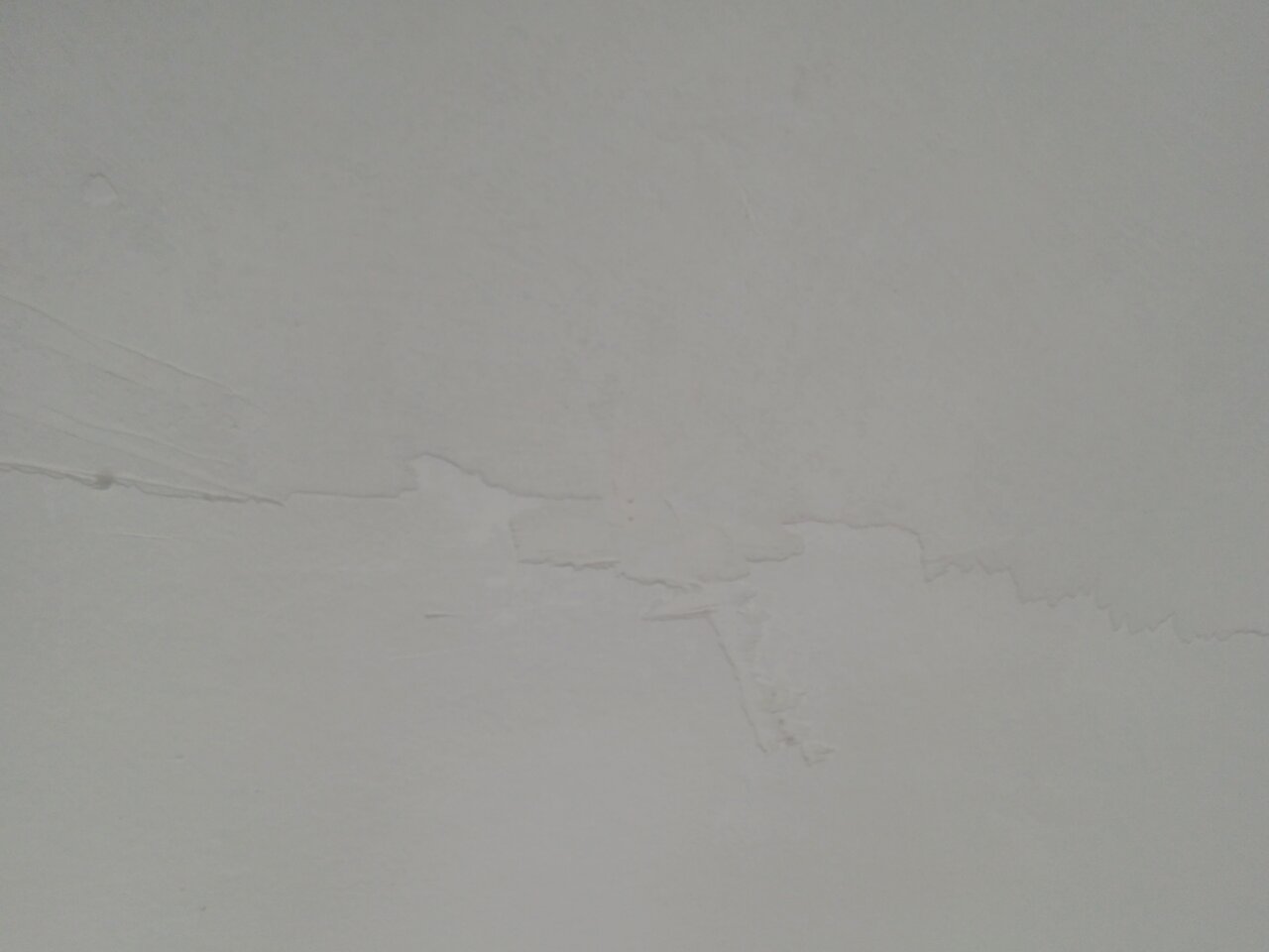

Καλησπέρα ξεθαβω λίγο το θέμα γιατί είμαι στο ίδιο δίλημμα.Το ταβάνι ήταν προηγουμένως περασμένο με υδρόχρωμα το έχω ξύσει όλο γιάτι όταν πήγα να το ξαναβάψω με υδρόχρωμα απλά ξεκολλούσαν κομμάτια πάνω στο ρολό.Ο σοβάς του ταβανιού είναι σε καλή κατάσταση αλλά δεν θα βάψω απευθείας στο σοβά λέω να στοκάρω με παρετίνη όλο το ταβάνι ,πριν το στόκο χρειάζεται αστάρι? Αν βάφει με υδρόχρωμα ή πλαστικό θέλει αστάρι πάνω στο υπόστρωμα του στόκου, παραθέτω και μια φωτογραφία από το ταβάνι.ευχαριστω

1. Αν φεύγουν κομμάτια πέρα από το ότι μπορεί να είχε υγρασία, φταίει ο τρόπος που το βάφεται... Το υδρόχρωμα είναι ύπουλο στο βάψιμο και σκάει αν δεν ξέρεις να το κάνεις σωστά. Εγώ και κάτι "μαστόρια" το κάναμε και ξεφλούδιζε όπως εσύ, αλλά με σωστό μάστορα φτιάχτηκε...
2. Αν το ταβάνι σου δεν είναι πολύ μεγάλο, προτείνω με σωστό μάστορα να βάλετε KNAUF σε όλο το ταβάνι και θα σου βγει λείο και ωραίο!! Αλλιώς βάζετε μόνο στα μερεμέτια έτσι όπως το έκανες.

Τελικά σπατουλαρα με παρετίνη σε μερικά σημεία το ταβάνι χωρίς αστάρι ,τρίψιμο με γυαλοχαρτο για να εξομαλυνθούν οι επιφάνειες με τον στόκο,αστάρι νερού σε όλο το ταβάνι και μετά υδρόχρωμα σε δύο χέρια η καθεμία εργασία έγινε με διαφορά μιας ημέρας από την άλλη το αποτέλεσμα πολύ καλό.Υδρόχρωμα χρησιμοποίησα το vivechrom fit.Αν θέλεις στείλε σε pm το μάστορα γιατί θα τον χρειαστώ για τη κουζίνα
