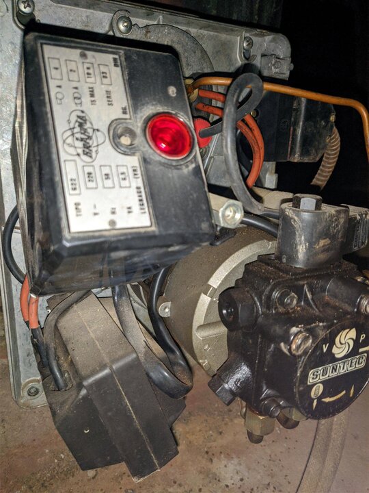

Αφού άνοιξα το κουτί υπάρχει αυτό..
Καμία ιδέα;;;
22 λεπτά πριν, UlveRz είπε
Καμία ιδέα;;;
Κάπου στο πλάι δεξιά και κάτω (δεν φαίνεται στη φωτογραφία) πρέπει να υπάρχουν  1 ή 2 βίδες  συνήθως άλεν.Ξεβιδώνεις μέχρι να τρέξει πετρέλαιο όπως στην εξαέρωση καλοριφέρ σφίγγεις  και μετά πατάς το κόκκινο κουμπάκι.

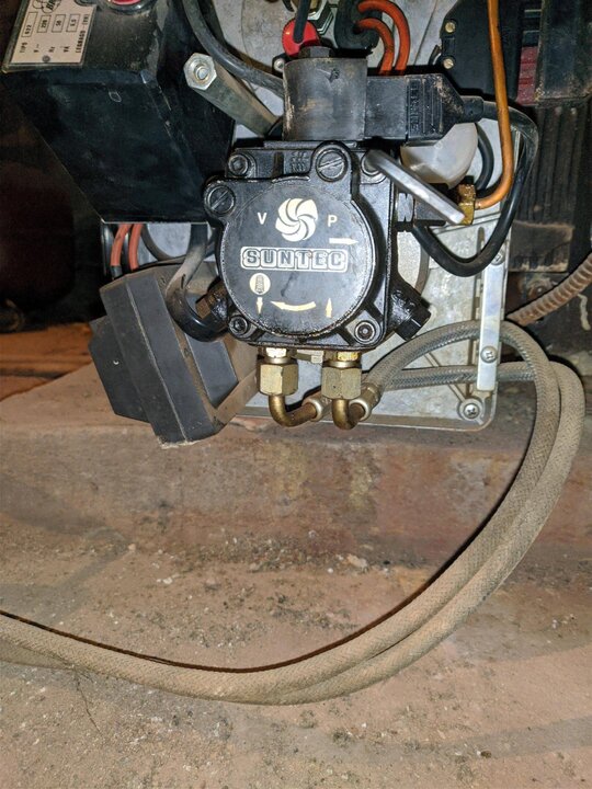

Σας ανεβάζω μια φωτό ελπίζω καλύτερη μπας και με βοηθήσετε μπας και τον βάλω μπρος..
65FOdki.jpgεκειβστα δεξιά που είναι το P απλά έχω βρει.ενα allen μη δίνετε σημασία απλά δεν το έβγαλα βγάζοντας τη φωτό..
Για πείτε εσείς οι έμπειροι καμία ιδέα..😓
Επεξ/σία από UlveRz

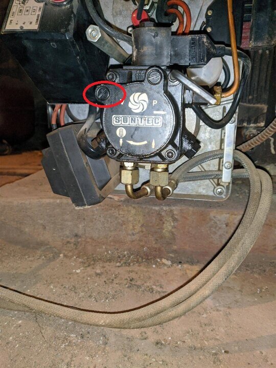

ΑΝ ειναι θεμα αερα στο κυκλωμα, θα ξεβιδωσεις την βιδα που σου κυκλωσα ΛΙΓΟ. Θα θεσεις τον καυστηρα σε λειτουργια. Θα βγει απο εκει ο αερας, οταν αρχισει να τρεχει πετρελαιο τη σφιγγεις και τελος.
Αλλα μπορει να μην ειναι αερας, μπορει απο το να σου εχει καει η αντλια η τα ηλεκτροδια μεχρι να εχει βρωμα ο αισθητηρας και να σβυνει.
Δοκίμασα να ξεβιδωσω τη βίδα δίπλα στο V όπως μου είπατε έχοντας βάλει μπρος με.το θερμοστάτη αλλά τίποτα απολύτως.. ούτε αέρας ούτε πετρέλαιο.. Μετά σπαστηκα και ξεβιδωσα ολη τη φάτσα και εκεί έσταξε πετρέλαιο αλλά τίποτα απολύτως.. Τζιφός και σπαστηκα γιατί όπως προείπα το παίζουν και βαρύ πεπόνι οι καυστηρατζηδες.. στη φωτό που μου είπατε να τραβήξω λιγο αριστεροτερα μπας και βγάλετε άκρη παιδιά και έχετε καμία ιδέα..
