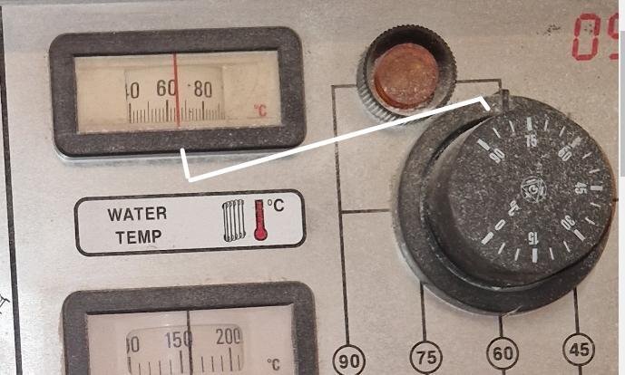

apostolos2 Δημοσ. 27 Νοεμβρίου 2024 Δημοσ. 27 Νοεμβρίου 2024 (επεξεργασμένο) Γειά σας και από εμένα.Μήπως ξέρει κανείς πως μπορώ να κάνω εξαερωση πετρελαίου σε αυτόν τον καυστήρα? https://postimg.cc/gallery/drnmj8b Τελικά τον έβαλα μπροστά και ζεσταίνει το νερό και τα σώματα. Το πρόβλημα είναι ότι μετά από λίγο κλείνει και ανάβει όταν πέσει η θερμοκρασία του λέβητα φαντάζομαι Κλείνει στους 62 βαθμούς νερό και Chimney 150 βαθμούς. https://postimg.cc/gallery/sjgPzQ5 Επεξ/σία 27 Νοεμβρίου 2024 από apostolos2
hp8 Δημοσ. 27 Νοεμβρίου 2024 Δημοσ. 27 Νοεμβρίου 2024 48 λεπτά πριν, apostolos2 είπε Κλείνει στους 62 βαθμούς νερό κάποιο από τα δυο όργανα δεν πρέπει να είναι σωστό Δες αν οι αισθητήρες εφάπτονται καλά Η μήπως στο κυάθιον αν έχουν πρέπει να ρίξεις λίγο λάδι για καλύτερη επαφή 2
apostolos2 Δημοσ. 27 Νοεμβρίου 2024 Δημοσ. 27 Νοεμβρίου 2024 7 λεπτά πριν, hp8 είπε κάποιο από τα δυο όργανα δεν πρέπει να είναι σωστό Δες αν οι αισθητήρες εφάπτονται καλά Η μήπως στο κυάθιον αν έχουν πρέπει να ρίξεις λίγο λάδι για καλύτερη επαφή Αυτό μπορώ να το κάνω μόνος μου ή πρέπει να φέρω καυστηριατζη για αυτό? Γιατι για να πω την αλήθεια δεν ξέρω που βρίσκονται οι αισθητήρες και το κυαθιον.
hp8 Δημοσ. 27 Νοεμβρίου 2024 Δημοσ. 27 Νοεμβρίου 2024 54 λεπτά πριν, apostolos2 είπε Αυτό μπορώ να το κάνω μόνος μου ή πρέπει να φέρω καυστηριατζη για αυτό? Γιατι για να πω την αλήθεια δεν ξέρω που βρίσκονται οι αισθητήρες και το κυαθιον. Αν μπορείς μόνος σου η όχι δεν το ξέρω Ο πίνακας οργάνων ξεβιδώνει Κάτω από τον πίνακα η λίγο πίσω συνήθως είναι οι αισθητήρες Έχε υπόψιν σου ότι έχει και ρεύμα ο πίνακας Τώρα αν θα φέρεις καυστηριατζη και για γενικότερο έλεγχο - ρυθμίσεις - καθαρισμό θαλάμου καύσης κλπ εσύ αποφασίζεις

meletis_m Δημοσ. 28 Νοεμβρίου 2024 Δημοσ. 28 Νοεμβρίου 2024 22 ώρες πριν, hp8 είπε κάποιο από τα δυο όργανα δεν πρέπει να είναι σωστό Δες αν οι αισθητήρες εφάπτονται καλά Η μήπως στο κυάθιον αν έχουν πρέπει να ρίξεις λίγο λάδι για καλύτερη επαφή Καλό θα ήταν να γίνει συντήρηση, καθαρισμός , ρύθμιση . Πολύ είναι το 75 να κόβει ο καυστήρας πάντως Πολύ πιθανόν να έχει θέμα ο θερμοστάτης ή ένδειξη . Θα σου βάλει εξωτερικό εμβαπτιζομενο. 22 ώρες πριν, hp8 είπε κάποιο από τα δυο όργανα δεν πρέπει να είναι σωστό Δες αν οι αισθητήρες εφάπτονται καλά Η μήπως στο κυάθιον αν έχουν πρέπει να ρίξεις λίγο λάδι για καλύτερη επαφή Καλό θα ήταν να γίνει συντήρηση, καθαρισμός , ρύθμιση . Πολύ είναι το 75 να κόβει ο καυστήρας πάντως Πολύ πιθανόν να έχει θέμα ο θερμοστάτης ή ένδειξη . Θα σου βάλει εξωτερικό εμβαπτιζομενο. 3 ώρες πριν, kokos23 είπε εγκέφαλο...☹️ ευτυχώς το κάλυψε η εγγύηση, ο μάστορας έλεγε δεν ξέρω θα δούμε κλπ, πήρα τηλ στα κεντρικά και μου είπαν οκ, φυσικά δεν είπα ότι έφαγα κεραυνό... τώρα έχω βάλει και μπρίζα για αποφυγή υπέρτασης, αλλά το καλύτερο είναι να βάλεις στον πίνακα του σπιτιού, αν χωράει.... ο καινούργιος είναι; συμπύκνωσης; ο παλιός ήταν γαιδούρι δεν καταλάβαινε τίποτε, 20 χρόνια χρήσης τα τελευταία 5 χρόνια χωρίς συντήρηση, ο νέος είναι πιο ευαίσθητος θέλει μάστορα που ασχολείται μόνο με αυτούς... Μήπως θα ήταν καλύτερο να φτιάξεις αυτόνομο πίνακα με ρελέ και επιτήρητη; Όπως κάνουν για αντλία θερμότητας , ρώτησε συγκεκριμένα ηλεκτρολόγο.
