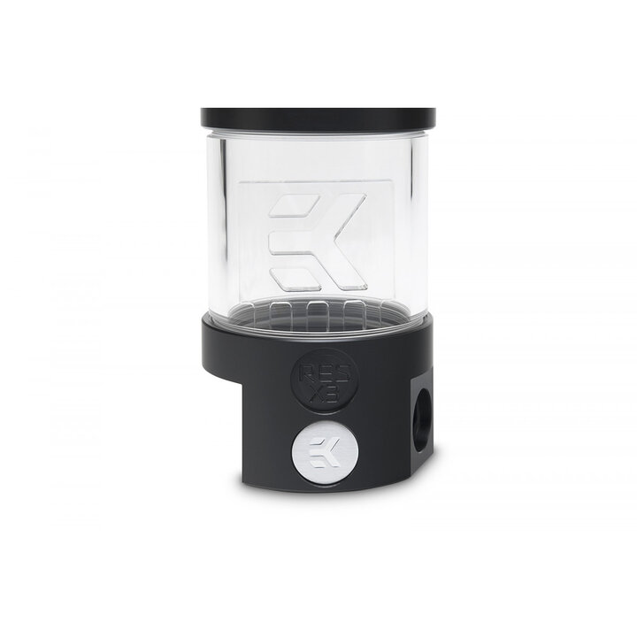

Coppermine Δημοσ. 30 Οκτωβρίου 2019 Δημοσ. 30 Οκτωβρίου 2019 Δεν καταλαβαίνω τι εννοείς βοηθά στο γέμισμα, το καπάκι στο τανκ της ek έχει την ίδια διατομή είτε είναι 150 ή 300ml......
Sheogorath Δημοσ. 30 Οκτωβρίου 2019 Δημοσ. 30 Οκτωβρίου 2019 Μόλις τώρα, Coppermine είπε Δεν καταλαβαίνω τι εννοείς βοηθά στο γέμισμα, το καπάκι στο τανκ της ek έχει την ίδια διατομή είτε είναι 150 ή 300ml...... Μεγαλύτερο buffer για να ανοιγοκλείνεις την λούπα. 1

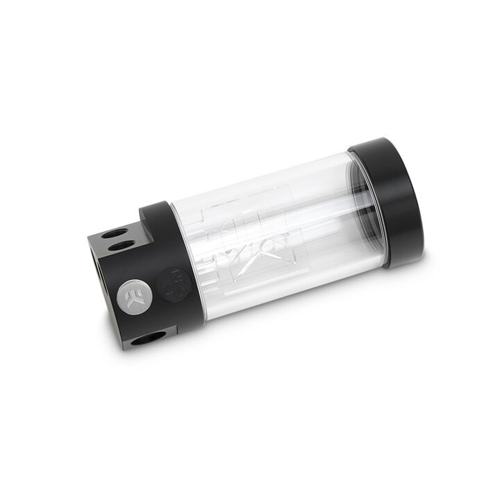

Coppermine Δημοσ. 30 Οκτωβρίου 2019 Δημοσ. 30 Οκτωβρίου 2019 (επεξεργασμένο) Δεν καταλαβαίνω από την περιγραφη εδώ έχουμε το tank 150ml Kαι εδώ με 240 ml Επεξ/σία 30 Οκτωβρίου 2019 από Coppermine
akoinonitos Δημοσ. 30 Οκτωβρίου 2019 Δημοσ. 30 Οκτωβρίου 2019 7 λεπτά πριν, Coppermine είπε Δεν καταλαβαίνω τι εννοείς βοηθά στο γέμισμα, το καπάκι στο τανκ της ek έχει την ίδια διατομή είτε είναι 150 ή 300ml...... Αυτό που λέει ο sheo
Coppermine Δημοσ. 30 Οκτωβρίου 2019 Δημοσ. 30 Οκτωβρίου 2019 Aφού τοποθετηθούν κάθετα και έχουν την ίδια διατομή ποια είναι η διαφορά στο γέμισμα τους
Sheogorath Δημοσ. 30 Οκτωβρίου 2019 Δημοσ. 30 Οκτωβρίου 2019 1 λεπτό πριν, Coppermine είπε Aφού τοποθετηθούν κάθετα και έχουν την ίδια διατομή ποια είναι η διαφορά στο γέμισμα τους Την πρώτη φορά, γεμίζεις την λούπα με την αντλία να τρέχει συνεχώς; Αν όχι, ένα μεγάλο ρεσερβουαρ σου επιτρέπει να το κάνεις με λιγότερα διαλείματα. 1
akoinonitos Δημοσ. 30 Οκτωβρίου 2019 Δημοσ. 30 Οκτωβρίου 2019 (επεξεργασμένο) 5 λεπτά πριν, Coppermine είπε Aφού τοποθετηθούν κάθετα και έχουν την ίδια διατομή ποια είναι η διαφορά στο γέμισμα τους Για το 150 θα πρέπει να γεμίσεις το res τις διπλάσιες φορές σχεδόν απο το 250αρι για να γεμισεις τη λουπα και θα πρέπει να κάνεις και τα διπλάσια σταρ στοπ στην αντλία, επίσης όσο πιο μικρό τόσο πιο εύκολα θα σου τραβιξει αέρα ειδικά αν έχεις δυνατή αντλία. Εμένα η λουπα μου παίρνει σχεδόν 2λιτρα υγρό με ένα 150αρι θα ήμουν συνέχεια σταμάτα ξεκινα Επεξ/σία 30 Οκτωβρίου 2019 από akoinonitos
Coppermine Δημοσ. 30 Οκτωβρίου 2019 Δημοσ. 30 Οκτωβρίου 2019 Να κάνεις τι.......please και ποιος είπε οτι χρειάζεται σταρτ στοπ η αντλία........ Στην βάση της αντλίας έχει 3 οπές, οι δύο υποχρεωτικά είναι εισαγωγή εξαγωγή υγρού, στην τρίτη μπαίνει ένα βρυσάκι που οδηγεί σε μια σωλήνα στο χαμηλότερο σημείο του κουτιου και φυσικά εκτός αυτού.....ανοίγεις το βρυσάκι, όπως επίσης και το καπάκι του τανκ και ανάβεις το σύστημα ΜΙΑ φορά συμπληρήνεις υγρό στο τανκ μέχρι αφού γεμίσει το loop και αρχίσει και τρέχει υγρό από το βρυσάκι, κλείνεις την βάνα και το καπάκι του τανκ και αφήνεις ανοικτή μόνο την οπή για την εξαέρωση στο καπάκι του τανκ, σε μισηή μια ώρα αν τρέξεις κανα bench μα ζορίσει το σύστημα ή βάλεις κάποιο παιχνίδι σε λούπα θα έχει τελειώσει και η εξαέρωση, κλείνεις την οπή, συμπληρώνεις υγρό και τέρμα τα υπόλοιπα είναι ιστορία ΑΝ έχεις κάνει εξαέρωση ποτέ σε αυτοκίνητο θα καταλάβεις τι εννοώ π.χ. στο κύκλωμα ψύξης του αυτοκινήτου έχει το ψυγείο ανάλογες οπές για εξαέρωση 12 λεπτά πριν, Sheogorath είπε Την πρώτη φορά, γεμίζεις την λούπα με την αντλία να τρέχει συνεχώς; Ναι φυσικά, αλλά όταν πόσταρα το πιο πάνω δεν είδα το παρόν μύνημα οπότε
