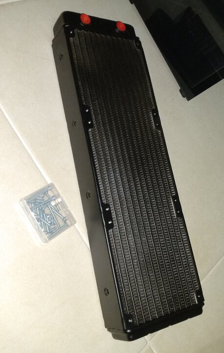

obijuan1983 Δημοσ. 11 Νοεμβρίου 2019 Δημοσ. 11 Νοεμβρίου 2019 (επεξεργασμένο) Ήρθε το 360mm radiator από Aliexpress Επεξ/σία 11 Νοεμβρίου 2019 από obijuan1983 2
Razor333 Δημοσ. 11 Νοεμβρίου 2019 Δημοσ. 11 Νοεμβρίου 2019 2 ώρες πριν, obijuan1983 είπε Ήρθε το 360mm radiator από Aliexpress Τυχερος αν δεν πληρωσες τελωνειο, εγω πηρε αρκετα πραγματακια και δυστηχως μου σταματησε 1 τελωνειο, ολα τα ειχα βαλει με aliexpress shipping και μου τα εστελναν με σουηδικο ταχυδρομειο, πανω που ειπα βρηκα μαγαζι και τροπο να ερχονται ολα χωρις τελωνειο και ημουν ετοιμος να παρω και τα ψυγεια απο εκει.
obijuan1983 Δημοσ. 11 Νοεμβρίου 2019 Δημοσ. 11 Νοεμβρίου 2019 (επεξεργασμένο) Ανάλογα το πακέτο...εχω κάνει 200 αγορές απο ebay, aliexpress κλπ και πρώτη φορά τελωνείο πλήρωσα σε αυτό το ψυγείο 15+7.5€ =22.5€ οπότε μαζί με τα 30€ που έκανε μαζί με τα μεταφορικά μου βγήκε 52.5€. Στα 240mm ψυγεία που έχω πάρει 3 φορές ποτέ δεν πλήρωσα τελωνείο,ίσως αυτό επειδή ήταν μεγάλο πακετο για αυτό. Επίσης την αντλία που πήρα 25€ πριν κάνα μήνα πάλι δεν πλήρωσα τελωνείο. Λες και το ξέρες!Μήπως δουλεύεις στο τελωνείο ???Χαχαχα Επεξ/σία 11 Νοεμβρίου 2019 από obijuan1983

Razor333 Δημοσ. 11 Νοεμβρίου 2019 Δημοσ. 11 Νοεμβρίου 2019 (επεξεργασμένο) 10 ώρες πριν, obijuan1983 είπε Ανάλογα το πακέτο...εχω κάνει 200 αγορές απο ebay, aliexpress κλπ και πρώτη φορά τελωνείο πλήρωσα σε αυτό το ψυγείο 15+7.5€ =22.5€ οπότε μαζί με τα 30€ που έκανε μαζί με τα μεταφορικά μου βγήκε 52.5€. Στα 240mm ψυγεία που έχω πάρει 3 φορές ποτέ δεν πλήρωσα τελωνείο,ίσως αυτό επειδή ήταν μεγάλο πακετο για αυτό. Επίσης την αντλία που πήρα 25€ πριν κάνα μήνα πάλι δεν πλήρωσα τελωνείο. Λες και το ξέρες!Μήπως δουλεύεις στο τελωνείο ???Χαχαχα Οχι καμια σχεση, απλα για το μεγεθος το ειπα και αυτο φοβηθηκα και εγω, αν και το πακετο που μου σταματησαν ηταν μικρα πραγματακια που κοστιζαν ομως 50ε, οποτε πληρωσα αλλα 30. Η αντλια ας πουμε που πηρα ειναι ιδια με την δικια σου (η παρομοια freezemod) μαζι με το ρεζερβουαρ και κατι ψιλικα μου βγηκε ενα 50αρικο τελικη και δεν σταματησε τελωνειο. Γενικα παντως φθηνα σου βγηκε για 360x45, ειναι χαλκος το core η αλουμινιο; Επεξ/σία 11 Νοεμβρίου 2019 από Razor333
