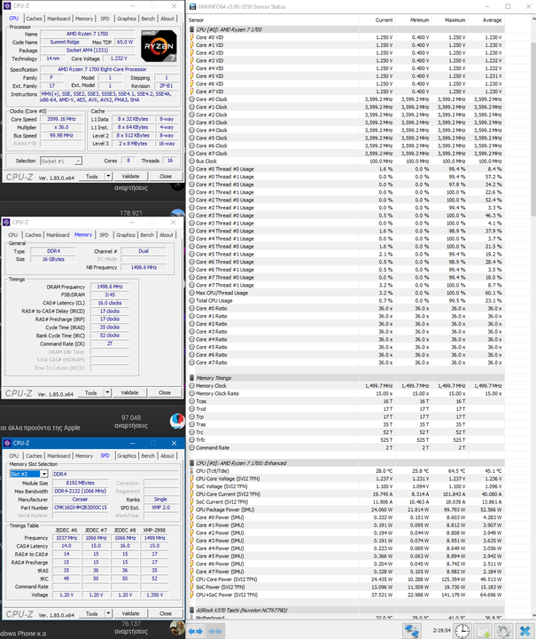

Πέτρος Δημοσ. 19 Οκτωβρίου 2018 Δημοσ. 19 Οκτωβρίου 2018 (επεξεργασμένο) Στα 3600, με 1.25V καρφωτό, με τις μνήμες 3000-16-17-17-35-52-2Τ με 1.1Vsoc/1.38 Vram (για να τις έχω "άνετες", υποτίθεται), Ultimate Performance Power prof., έχουμε και λέμε. Cb, δεν ακούει το παραμικρό, λίγο πριν τους 1600 ΙΒΤ-AVX, 10 λούπες, VHigh, άνετα Διάφορα benches, άνετα ΜemTests...μούντζες BF1, κοντά 2ώρες...αρχικά κιχ, smoothίλα, όλα καλά-όλα ανθηρά...αλλά: Μετά τη μιάμιση ώρα (και λίγο παραπάνω ίσως), άρχισε λίγος λόξυγγας φου κ φου, με spikes στο CPU usage, χωρίς κάποιο εμφανή λόγο. Με alt+tab, είδα λίγο παραπάνω θερμοκρασία, μέχρι 65, αλλά δεν θα έπρεπε να επηρεάζει. Εν τούτοις, μετά "πήραν" οι ανεμιστήρες λίγο παραπάνω, την έριξαν, και υποχώρησε. Να δυσλειτουργεί και εκεί το BIOS (από εκεί τους έχω ρυθμίσει...) και να το πνίγουν? Άλλες προτάσεις? Επεξ/σία 19 Οκτωβρίου 2018 από Πέτρος
Sheogorath Δημοσ. 19 Οκτωβρίου 2018 Δημοσ. 19 Οκτωβρίου 2018 24 λεπτά πριν, Πέτρος είπε Στα 3600, με 1.25V καρφωτό, με τις μνήμες 3000-16-17-17-35-52-2Τ με 1.1Vsoc/1.38 Vram (για να τις έχω "άνετες", υποτίθεται), Ultimate Performance Power prof., έχουμε και λέμε. Cb, δεν ακούει το παραμικρό, λίγο πριν τους 1600 ΙΒΤ-AVX, 10 λούπες, VHigh, άνετα Διάφορα benches, άνετα ΜemTests...μούντζες BF1, κοντά 2ώρες...αρχικά κιχ, smoothίλα, όλα καλά-όλα ανθηρά...αλλά: Μετά τη μιάμιση ώρα (και λίγο παραπάνω ίσως), άρχισε λίγος λόξυγγας φου κ φου, με spikes στο CPU usage, χωρίς κάποιο εμφανή λόγο. Με alt+tab, είδα λίγο παραπάνω θερμοκρασία, μέχρι 65, αλλά δεν θα έπρεπε να επηρεάζει. Εν τούτοις, μετά "πήραν" οι ανεμιστήρες λίγο παραπάνω, την έριξαν, και υποχώρησε. Να δυσλειτουργεί και εκεί το BIOS (από εκεί τους έχω ρυθμίσει...) και να το πνίγουν? Άλλες προτάσεις? Δύσκολο, αλλά δες την θερμοκρασία των VRM.
Πέτρος Δημοσ. 19 Οκτωβρίου 2018 Δημοσ. 19 Οκτωβρίου 2018 6 λεπτά πριν, Sheogorath είπε Δύσκολο, αλλά δες την θερμοκρασία των VRM. Σύμφωνα με το HWmonitor, Μέχρι 50. Κάποια 3ψήφια μέτρηση, δεν βλέπω, ούτε κάτι πάνω από 60 (με εξαίρεση τον επεξεργαστή).
EddieObscurant Δημοσ. 19 Οκτωβρίου 2018 Δημοσ. 19 Οκτωβρίου 2018 για τις μνημες αυξησε το vsoc στα 1.15v Παραπανω δεν προσφέρει κάτι 1
Sheogorath Δημοσ. 19 Οκτωβρίου 2018 Δημοσ. 19 Οκτωβρίου 2018 12 λεπτά πριν, Πέτρος είπε Σύμφωνα με το HWmonitor, Μέχρι 50. Κάποια 3ψήφια μέτρηση, δεν βλέπω, ούτε κάτι πάνω από 60 (με εξαίρεση τον επεξεργαστή). Ναι, δύσκολα να είναι αυτό. Αλλά πιάσε την ψυκτρα των vrm να δεις.
Dr_73 Δημοσ. 19 Οκτωβρίου 2018 Δημοσ. 19 Οκτωβρίου 2018 48 λεπτά πριν, Πέτρος είπε Άλλες προτάσεις? Να κάνω μία ερώτηση ; Είχες athlon xp+ ;;; Είναι ο πρώτος σου amd ;
Πέτρος Δημοσ. 19 Οκτωβρίου 2018 Δημοσ. 19 Οκτωβρίου 2018 9 λεπτά πριν, Sheogorath είπε Ναι, δύσκολα να είναι αυτό. Αλλά πιάσε την ψυκτρα των vrm να δεις. Θα το φροντίσω κάποια στιγμή. 6 λεπτά πριν, Dr_73 είπε Να κάνω μία ερώτηση ; Είχες athlon xp+ ;;; Είναι ο πρώτος σου amd ; Duron, AthlonXP 3000+, 955, FX...όχι δεν είναι ο πρώτος μου. Για πες...
