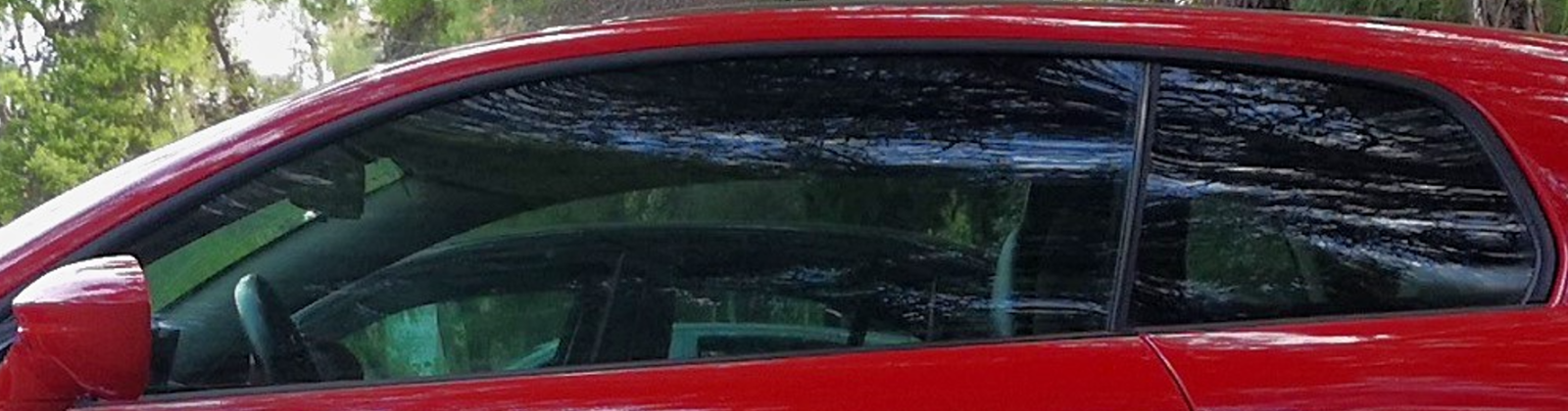

11osmikrosmhtsos Δημοσ. 26 Μαρτίου Δημοσ. 26 Μαρτίου 7 ώρες πριν, C(r)y είπε το αυτοκίνητο έχει εργοστασιακό φιμε πίσω στα 3 παράθυρα, θέλω να βάλω κ στα 2 πλαινά μπροστά αλλά και στο μπροστινό καπό. βλέπω IRX & nano ceramic οτι λέτε και εσείς. αλλά μεταξύ τους τι διαφορές έχουν πραγματικές? αξίζει το έξτρα κόστος? επίσης έχει περιορισμό στην σκοτεινότητα ανάλογα το ποια θα διαλέξω ? φαντάζομαι μπροστά θα μπει 0% και στα πλαινά να ταιριάξω το φιμέ το εργοστασιακό λέτε? κοιτα το ζητημα ειναι ποση υπέρυθρη απορρίπτουν οι μεν και οι δε. Στο παρμπριζ θα βαλεις 80+ για να εισαι νομιμος οποτε η κεραμικη ειναι μονοδρομος. Στα πλαινα τωρα ειναι δυσκολο οταν τα πισω τζαμια ειναι πιο σκουρα απο τα μπροστα εμενα μου φαινεται καραγκιοζης το αυτοκινητο. Αλλα το να πας στο 35% των πισω ειναι αρκετα παρανομο. Το καλυτερο απο χρωματικη αποψη ειναι 50% στα πλαινα και τιποτα σε ολα τα πισω που εχουν εργοστασιακη. Αν τωρα θες IRR και πισω τα ντυνεις με 80% κεραμικη ωστε να μην σκουρυνουν αλλο και να ισοχρωμισουν πιο ευκολα με τα μπροστινα. Για αυτο δεν επιλεγω factory tint διοτι δεν κανει τιποτα στην υπερυθρη και μου κανει την ισοχρωμια αδυνατη αν θελω να ειμαι νομιμος. Γενικα να ξερεις οπως εδειξα και με το παραδειγμα μου, οσο λιγοτερο φως μπαινει στο οχημα τοσο πιο σκουρο θα φαινεται το φιμε και δεδομενου οτι οι "κυριοι" με τα μπλε κρινουν παρανομως με το "ματι" το να πας ακομη και σε 50αρες στα πλαινα ειναι ρισκο γιατι το αμαξι δεν θα εχει αρκετο φως εσωτερικα. Εξαιτιας και των πισω (εργοστασιακων) φιμε 1

11osmikrosmhtsos Δημοσ. 26 Μαρτίου Δημοσ. 26 Μαρτίου 34 λεπτά πριν, phanispal είπε Μπα, 70άρα για εμπρός πλαϊνά είναι πολύ ανοιχτή. ειδες ομως πως ξεγελαει
phanispal Δημοσ. 26 Μαρτίου Δημοσ. 26 Μαρτίου Βασικά μαλακίες είναι όλα αυτά, θα έπρεπε να είχε ήδη γίνει mainstream η ηλεκτροσκίαση, να μπορείς να αυξομειώνεις ανάλογα με τις συνθήκες και το αν θες ιδιωτικότητα. 3 λεπτά πριν, 11osmikrosmhtsos είπε ειδες ομως πως ξεγελαει Εγώ το εξετάζω από άποψη απόδοσης και άνεσης. Το να φαίνεται πιο σκουρόχρωμη επειδή έχει συννεφιά ή λόγω γωνίας δε μου λέει κάτι, το θέμα είναι όταν σε βαράει ο ήλιος στα μάτια, και εκεί η 70άρα είναι σχεδόν σαν να μην έχεις μεμβράνη.
11osmikrosmhtsos Δημοσ. 26 Μαρτίου Δημοσ. 26 Μαρτίου 1 ώρα πριν, phanispal είπε Βασικά μαλακίες είναι όλα αυτά, θα έπρεπε να είχε ήδη γίνει mainstream η ηλεκτροσκίαση, να μπορείς να αυξομειώνεις ανάλογα με τις συνθήκες και το αν θες ιδιωτικότητα. συμφωνω απολυτα αλλα τα ηλεκτροχρωμικα κρυσταλλα εχουν αλλα προβληματα 1 ώρα πριν, phanispal είπε Εγώ το εξετάζω από άποψη απόδοσης και άνεσης. Το να φαίνεται πιο σκουρόχρωμη επειδή έχει συννεφιά ή λόγω γωνίας δε μου λέει κάτι, το θέμα είναι όταν σε βαράει ο ήλιος στα μάτια, και εκεί η 70άρα είναι σχεδόν σαν να μην έχεις μεμβράνη. δε διαφωνω απλως εξηγω οτι καποια πραγματα θελουν μεθοδικη προσεγγιση
