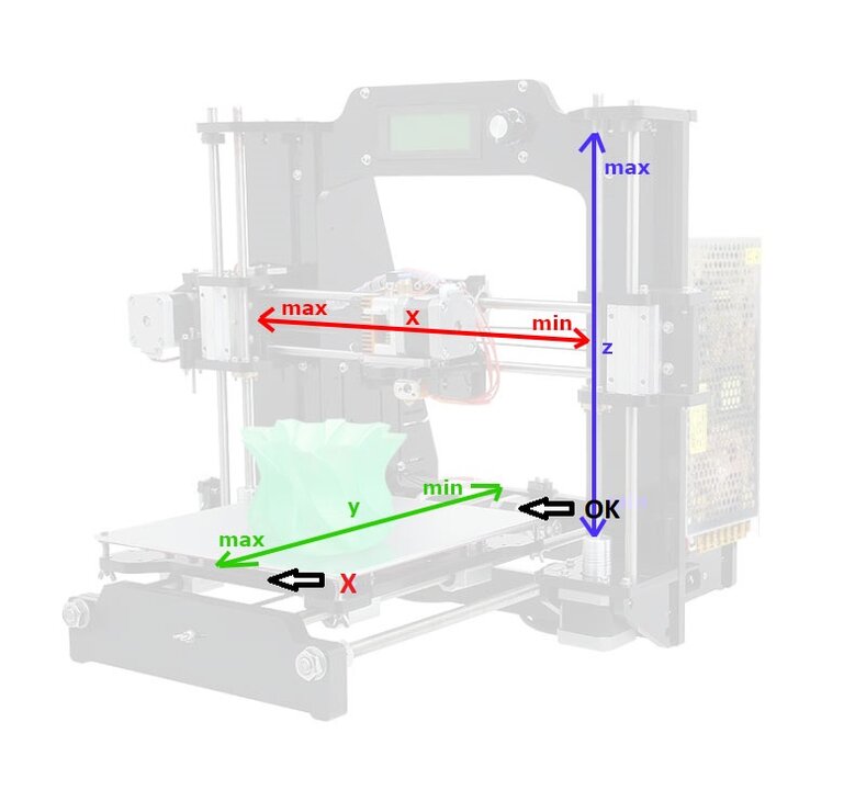

καλησπέρα σε όλους. Μόλις απέκτησα (ελαφρώς μεταχηρισμενο) τον  geeetech prusa i3 pro , έχω όμως ένα θέμα, ενώ είναι όλα μια χαρά το μοτέρ της πλάκας δεν βλέπει την εντολή ώστε να πάει εμπρός . Ανεβαζω και φώτο για να καταλάβετε. Ευχαριστώ
39 λεπτά πριν, fousekos είπε
τι εννοείς με το "το μοτερ της πλακετας δεν βλέπει την εντολή";;; πως το συμπέρανες;
11 λεπτά πριν, alienrba είπε
έχω μπει και με το easy print και με 3d repetier-host και όταν πάω control όλες οι λειτουργίες είναι οκ , εκτός από αυτήν που δειχνω στην φώτο
  • Moderators
1 ώρα πριν, fousekos είπε
αρχικα σιγουρεψου οτι ειναι συνδεμενο σωστα (ελεξγε και πανω στο μοτερ αλλα και στην μητρικη οτι παταει καλα το καλωδιο
αν ειναι κανονικα συνδεμενο και παλι δεν περνει εντολη ,τοτε παιζουν 2 περιπτωσεις ,ειτε καικε το μοτερ ειτε το stepper driver της μητρικη
για να δεις τι παιζει βαλε το μοτερ το Υ στο X Και δωσε εντολη , αν κουνηθει μαλλον φταει η πλακετα, αν δεν κουνηθει το μοτερ
