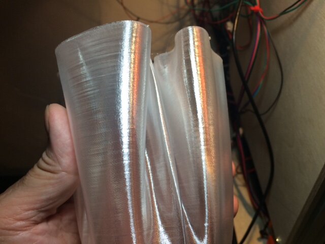

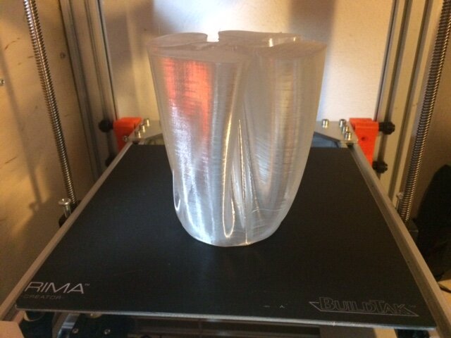

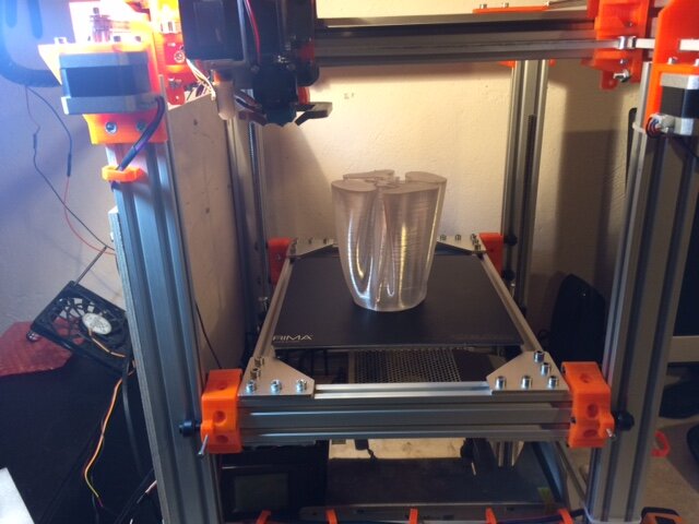

αφου τελειωσα καποιες μετατροπες στο dbot  εκανα και ενα βαζο με διαφανες petg  με simplify3d (θα δοκιμασω και με cura)...ξεχασα βεβαια να τσεκαρω οχι top layers αλλα δε πειραζει σημασια εχει το αποτελεσμα
