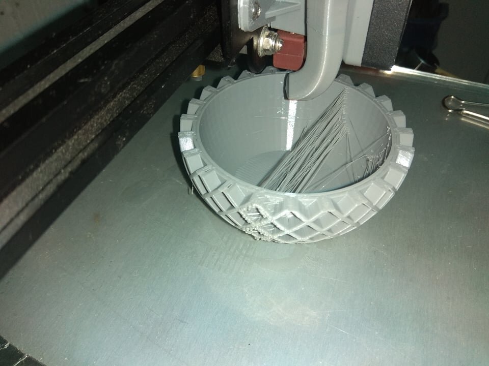

ποιος μπορει να βοηθησει ?γιατι μου το κανει αυτο (τα νηματα μεσα στο βαζο κ στο πλαι δεν εκτυπωνει σωστα εκει που καταληγουν τα νηματα) ?

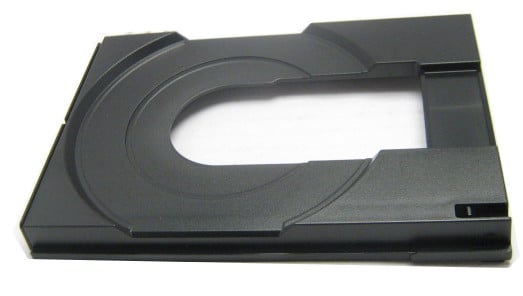

Ειναι το tray απο ενα 3πλο CD Player. Το αρχικο εχει παραμορφωθει απο ζεστη.
Κατι τετοιο αλλα με αλλα 2 κολλητα απο πισω και καποιες λεπτομεριες απο κατω.(γραναζι)
Εννοειται με το αζημειωτο. Δουλεια θα κανουμε.
Αλλα να ξερω κατα ποσο μπορει να σχεδιαστει κατι τετοιο και ποσο θα κοστισει.

Δε νομίζω να σε συμφέρει να το σχεδιάσεις και να το εκτυπώσεις. Δεν υπάρχει σαν ανταλλακτικό; Από τι ακριβώς είναι (μαρκα- τύπος);

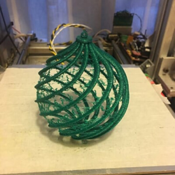

Νέα εκτύπωση με 0.3 ποιότητα με ύψος 18cm πρέπει σιγά σιγά να εκτυπώσω και κάνα Χριστούγεννιατικο στολίδι...

καλησπέρα. Το παλιό το έχετε ή το έχετε πετάξει?

Τέλειο
Πόση ώρα σου πήρε η εκτύπωση?
Έβαλες support? και με τι infil?

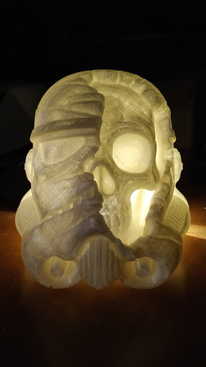

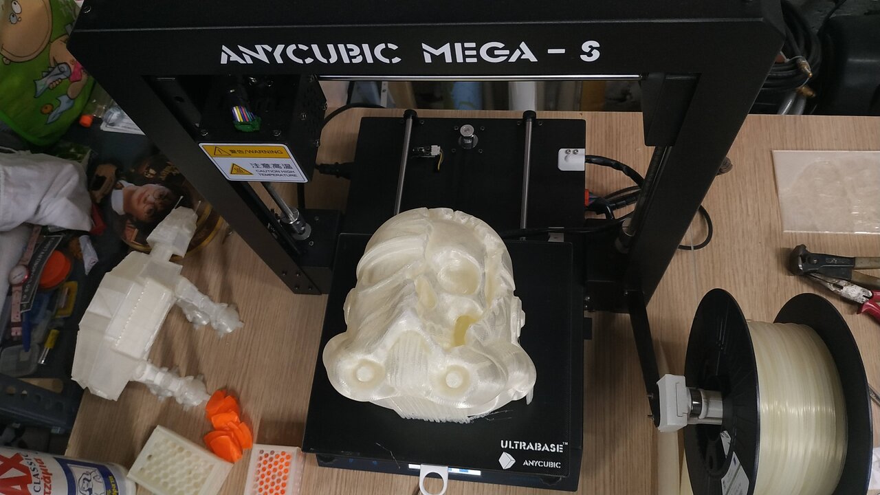

29 ωρες εκτυπωση με infill 20% (μπορει και 15 να εφτανε αλλα δεν το ρισκαρα) και support over 70 μοιρες κλισης, 200hotend, 60bed ,
PLA Να σημειωσουμε οτι για να βγει καλο το κρανιο η διαταξη ηταν να κοιτα προς τα επανω ,  δηλαδη οπως ειναι στην φωτογραφια παρακατω

εχεις πολυ string παιζει να φταιει η ποιοτητα εκτυπωσης που εχεις?

τι να σου πω γενικα δεν εχω, το συγκεκριμενο βλεπεις πως ειναι συνεχεια κολωνακια και αφησε πολυ. το καθαρισα δεν ασχοληθηκα αλλο.

αν δεν εχεις στις εκτυπωσεις σου και ετυχε στο στολιδι δεν πειραζει ισως φταιει και η περιεργη γεωμετρια του

Οχι δεν υπαρχει πουθενα. Ειναι απο ενα 3πλο CD  Hi-Fi τις AIWA.

Υπαρχει ναι.
