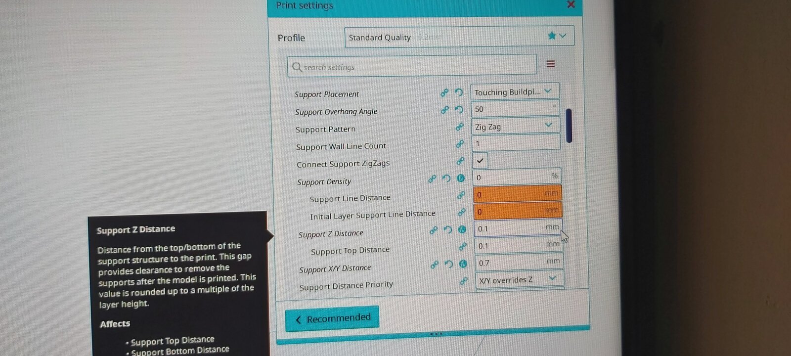

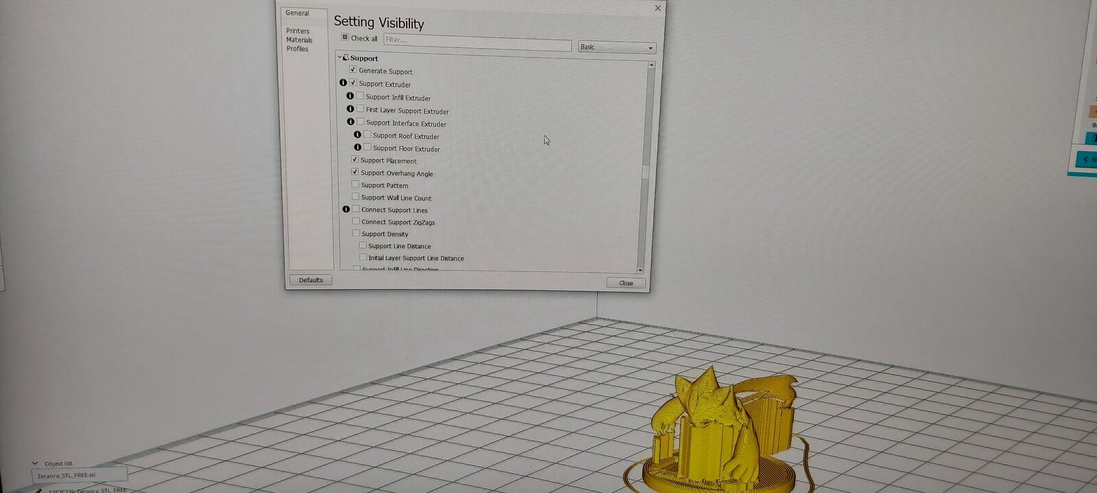

Τωρα που το λες στο preview αν θυμαμε καλα εδειχνε support μονο πισω στην ουρα ,και στα υπολοιπα ακρα οπως κεφαλι χερια ειχε απλα νομιζω μπλε χρωμα η κοκκινο.
Γιατι να μην βαζει στα υπολοιπα ακρα support στο auto?

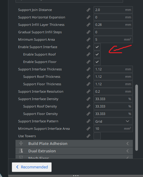

Αν μπορείς βάλε ένα screenshot με τις επιλογές που έχεις για το support.

Λοιπον λογο τρεξιματος χθες βραδυ εκατσα λιγο και ασχοληθηκα.η εκτυπωση σε μοντελα  που δεν χρειαζονται support ειναι απιστευτα καλη.
Στο support χρησιμοποιω basics.και δεν εχω καλα αποτελεσματα.αν βαλω everywhere βαζει παντου support και ειναι δυσκολο να το αφερεσεις.με αποτελεσμα να χαλαει το μοντελο ειδικα αν ειναι μικρο η με μικρα κομματακια πανω.οπως πχ δοντια.αν βαλω touching build plate δεν βαζει support οπου χρειαζεται.πχ χερια τα αφηνει απεξω.

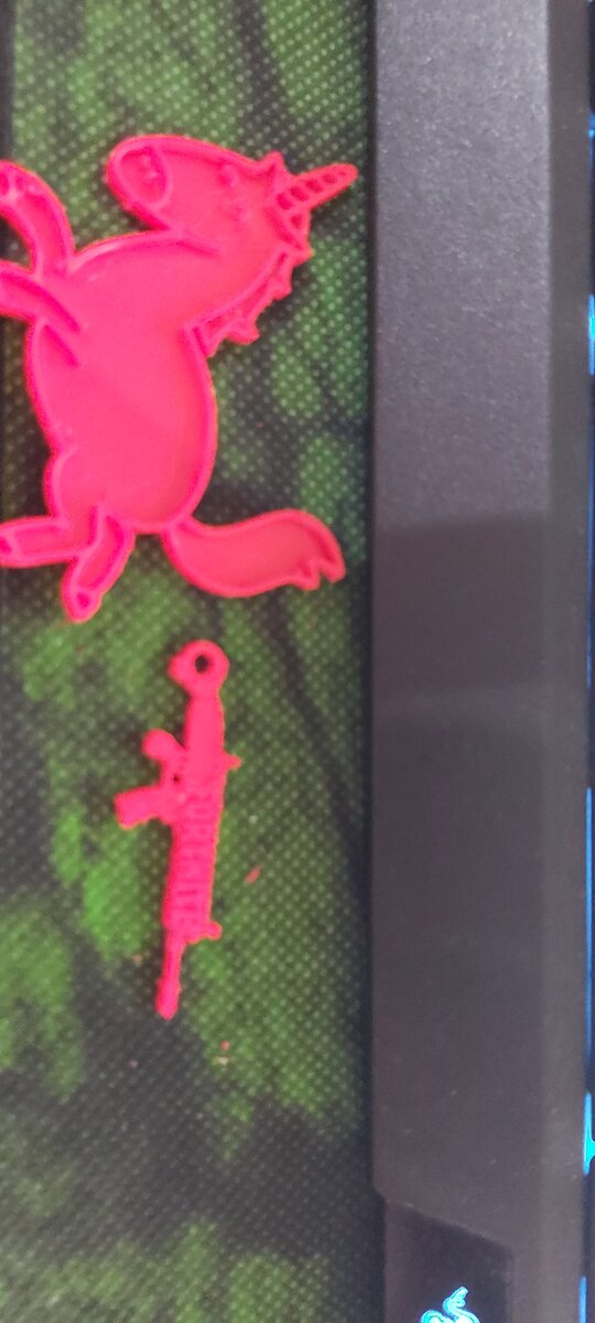

Εδω μια εικονα χωρις support .
Πχ με support everywhere αυτο το pokemon το βγαζει ετσι.με αποτελρσμα να μην βγαινει το support υλικο απο πανω του.η να το καταστρεφει.
Αν βαλω touching build plate δεν βαζει στα χερια,μονο στην ουρα

αν και έχω πολύ καιρό να χρησιμοποιήσω το CURA αν θυμαμαι καλά σου δινει τη δυνατότητα να επιλέξεις ποιες ρυθμίσεις θες να βλέπεις ώστε να τις πειράζεις εσυ και να μην είναι στο default. Η μόνη βοήθεια που μπορώ να σου δωσω και αυτό για να μην απογοητεύεσαι είναι ότι αν το ψαξεις λίγο παραπάνω θα βρεις επιλογή (αριθμητική) όπου ορίζεις εσυ πόσο πυκνό θα είανι το support άρα και πιο δυσκολο να αφαιρεθει. Εγώ το είχα βρει και με είχε σώσει

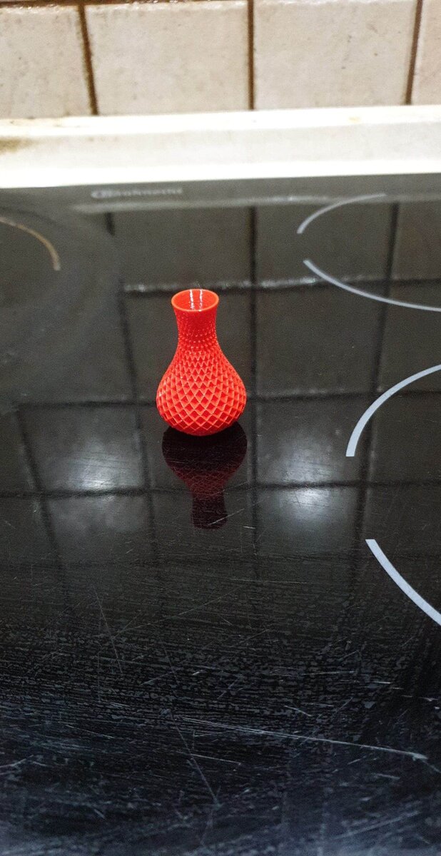

Αν θυμαμε καλα αυτο το βαζακι το εβαλα σε πολυ καλη ποιοτητα. 1,2 η 1,0. Και ταχυτητα χαμηλη 30mm. 200c temperature και 60 bed.το αποτελεσμα οντως ηταν εκπληκτικο. Θα σιγουρευτω με τις ρυθμισεις το απογευμα που θα παω σπιτι και θα σου πω.

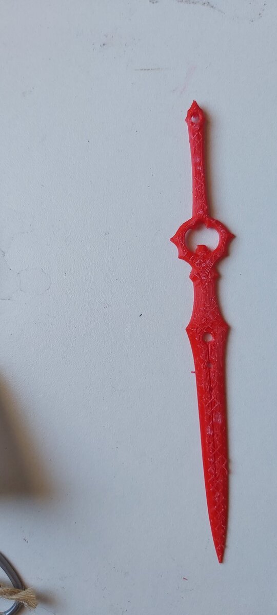

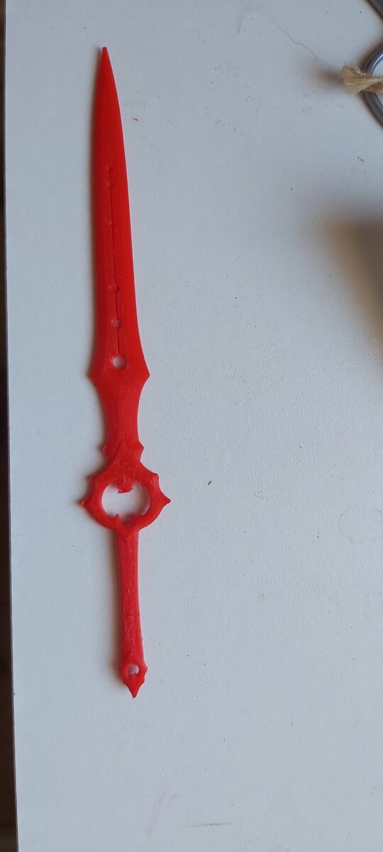

Το βαζακι ηταν ταχυτητα 30mm και χθες εκτυπωσα ενα σπαθι με ταχυτητα 50mm.
Καλο αποτελεσμα αλλα απο την μερια που ειχε το support θελει τριψιμο γιατι κολλαει πολυ πανω στο μοντελο το support υλικο και βγαινει με δυσκολια.

triangle interface support δουλευει για εμενα χωρις να αφηνει σημαδια

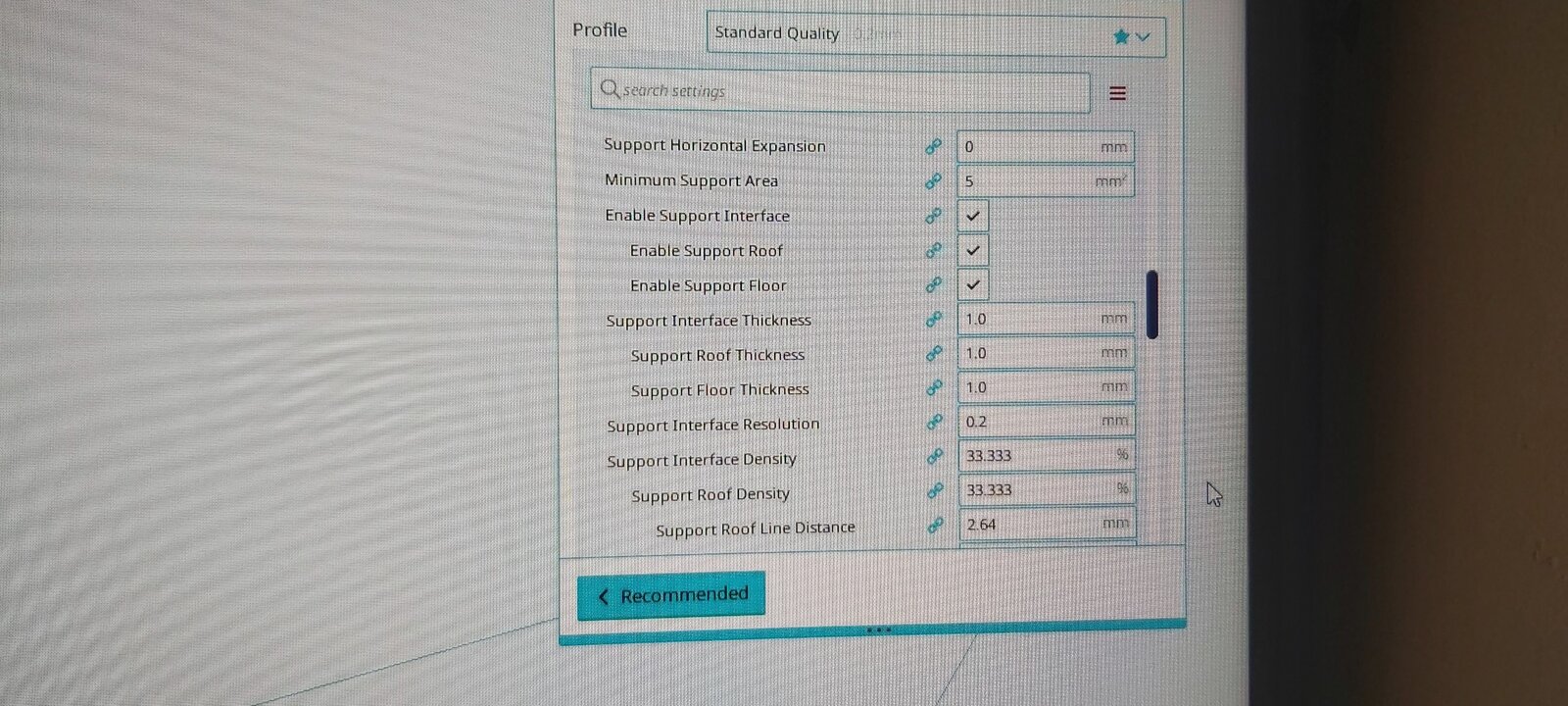

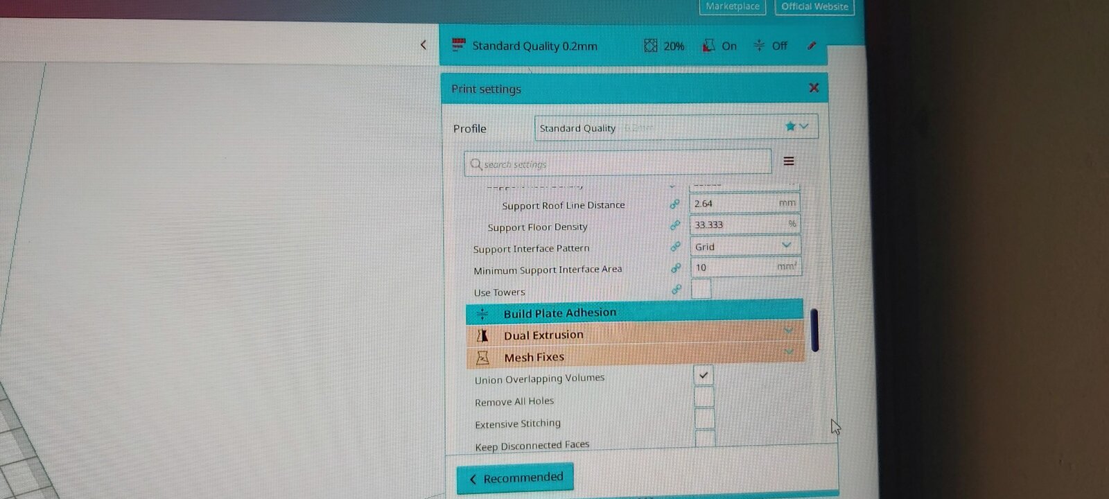

Καποια βιντεο στο youtube λενε οτι το tree support ειναι καλητερο;δοκιμαζω λιγο το reaction speed και distance τωρα,για να δω αν κοψει εντελως τις τριχες που αφηνει καμια φορα.ωστοσο παρατηρησα οτι κολαει πολυ το μοντελο πανω στο γυαλι και για να βγει θελει σπατουλα.ειναι κακο αυτο;. Στο support να ειχα εμπιστοσυνη θα μπορουσα να το αφησω ολο το βραδυ να τυπωσει κατι καλο.αλλα σκεφτομαι μην γινει μπαχαλο το βραδυ.😄
Αυτα δοκιμασα τωρα που τα ηθελε η κορη με 50 speed.θα ανεβασω και τα settings με το support
Επεξ/σία από chrisgewrgi
Kαλύτερα ασε το retraction εκει που δουλευει και ας εχει λιγο stringing. Αν το ανεβασεις πολυ θα σου κολλησει το nozzle.
Support overhang angle = ανεβαζεις κατεβαζεις να βγαζει οσο θελεις support, Support pattern = Triangles, support density 10-20%, Support interface thickness 1-2mm
Το tree support ειναι ακομα πιο περιεργο. Θεωρητικα καλο, αλλα ακομα δν βρηκα καποια εφαρμογη. Εκει παιξε με μοιρες και αναλογως μετα το slice κρινεις.
Εχει addons για το cura για custom supports και support block.
Βαλε UHU στο τζαμι. Για να κολλαει οσο πρεπει/ξεκολλαει ευκολα. Αν παλι τα ιδια ανεβασε χιλιοστα το bed leveling. Αν και προτιμω να κολλανε καλα, τα αφηνω να κρυωσουν τελειως και βγαινουν. Αλλιως με χλιαρο bed θα ηθελα σπατουλα.

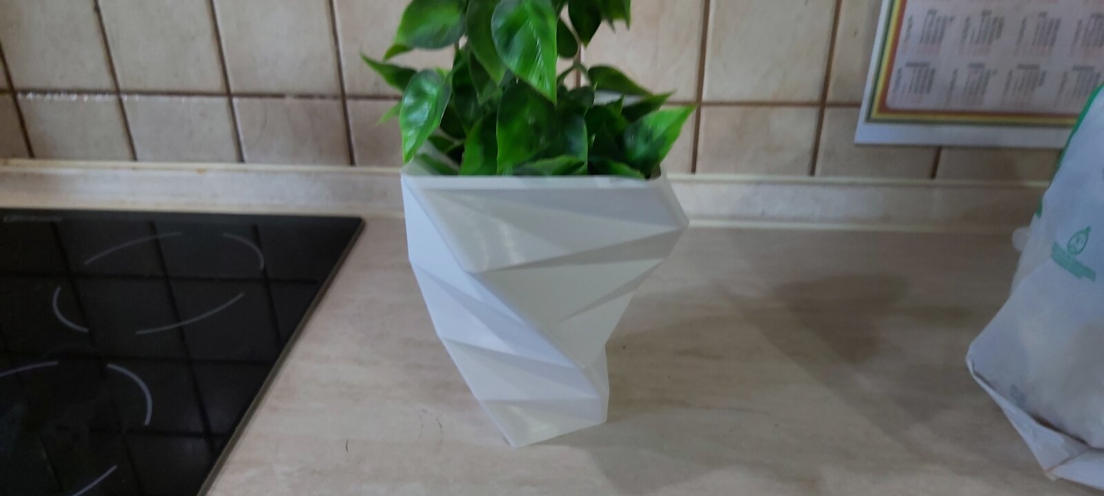

Το βραδυ αφησα να γινει αυτο το βαζο.απλα μου το εκανε πολυ λεπτο.μια στρωση μονο τοιχώματος.σαν εφημεριδα ειναι λεπτο.
