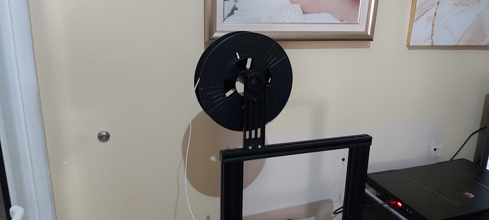

Αυτο τωρα γιατι να γινει ρε παιδια; μετα απο 14 ωρες εκτυπωσης σταματησε.τυχαινει και σε σας να ειναι μπερδεμενη η κουλουρα;
  • Απαντ. 7,2k
7 λεπτά πριν, chrisgewrgi είπε
Ναι έχει τύχει και σε μένα αλλα δεν ήταν αφορμή να μου σταματήσει την εκτύπωση.
Είχε γίνει αφορμή όμως, να μου τραβήξει όλο το καρούλι να πέσει πάνω στον εκτυπωτή και να μου ραγίσει την βάση που κρατάει το μοτεράκι του άξονα Y. Το σηκωσα το έβαλα στη θέση του και μετα ετσι όπως ήταν μπλεγμενο έβαλα να εκτυπωσω μια άλλη βάση για να αντικαταστησω την ραγισμένη και μετά εκτύπωσα καλύτερη βάση για το καρούλι.

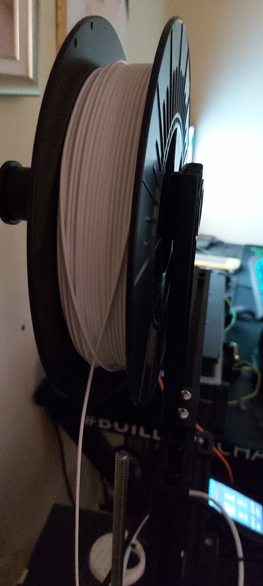

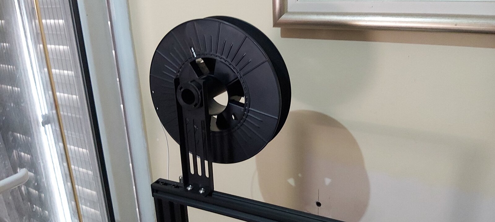

ΣΗΜΕΙΩΣΗ: μπορεις να βγαλεις μια φωτογραφία το καρουλι από το πλάι να δω πως πατάει στον άξονα περιστροφής?

Ναι αμε.θα βγαλω μολις παω σπιτι
Εμενα δε μου εχει τυχει ποτε παντως.
Θα λεγα να μη βαζετε και τα καρουλια πανω και γιατι αν πεσει θα γινει ζημια αλλα και γιατι οι κραδασμοι γινονται πιο εντονοι.

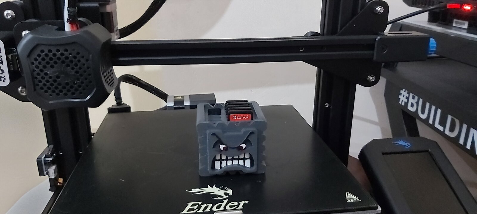

Και πριν συμβει αυτο φτιαχτηκε αυτο.
Πολλες ωρες ομως ρε παιδι μου.αυτο στην φωτο χρειαστηκε 17 ωρες. Infill 15% speed 40% quality 0,12.  Να αλλαξω κατι για να μην αργει τοσο πολυ;

ταχύτητα 50 -60 δοκίμασε και layer 0.2-0.3.....οταν κανεις slice πρεπει λογικα να σου δειχνει και το χρονο....0.12 layer ειναι για πολυ καλη εκτυπωση.....και το νημα εγω θα το εβαζα κατω ...δεν μου αρεσει το βαρος στο πλαισιο....
Επίσης βρες απο το thing να τυπώσεις κανα Spool που να έχει ρουλεμαν και να πιανει όλη τη διαμετρο του καρουλιου βοηθάει πολύ στην ομαλή περιστροφή του νήματος.
