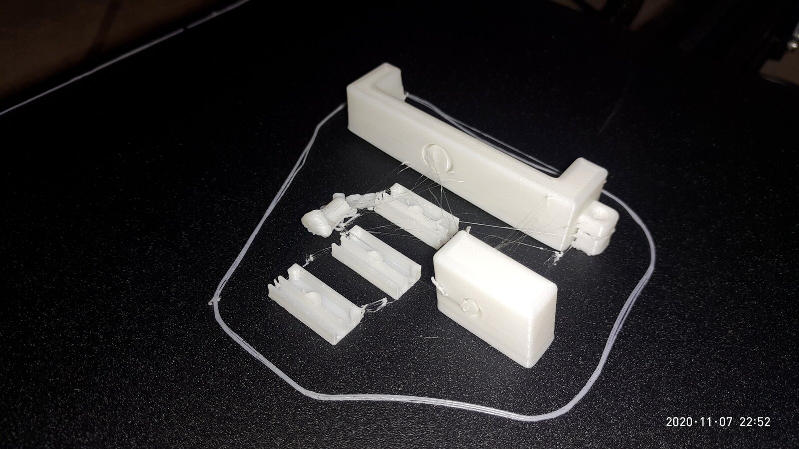

Καλημέρα σας!  Φαινεται να εχει γινει πρόοδος με το leveling και η γυαλινη πλακα καταπληκτικη!
Θα μπορούσε να αναγνωρήσει καποιος το πρόβλημα στην εκτύπωση ;
Δοκιμαστικα εδωσα μια μικρη εκτυπωση με ύψος 3mm και στην πραγματικοτητα μου εκτυπωσε 2,5mm. Νομιζω θέλει ρύθμιση το Z offset +0,5 ?
Σας ευχαριστω και πάλι !
1 λέξη support ή τύπωσε το κατά μήκος όχι ύψος αλλά και πάλη θες support

8 λεπτά πριν, Nemo1776 είπε
Το αρχειο απο τον σχεδιαστη ηταν ετσι και σκεφτηκα οτι δεν χρειαζεται καποια αλλαγη!
Σε ευχαριστώ πολύ θα το δοκιμασω.

Βασικά, θα σου έλεγα ότι είναι τελείως λάθος η πλευρά που διάλεξες για να εδράζεται το κομμάτι. Είτε, ανάποδα απ'οτι το είχες ήθελε (το πάνω κάτω δλδ), είτε ξάπλα. Επίσης δε διάλεξες support!

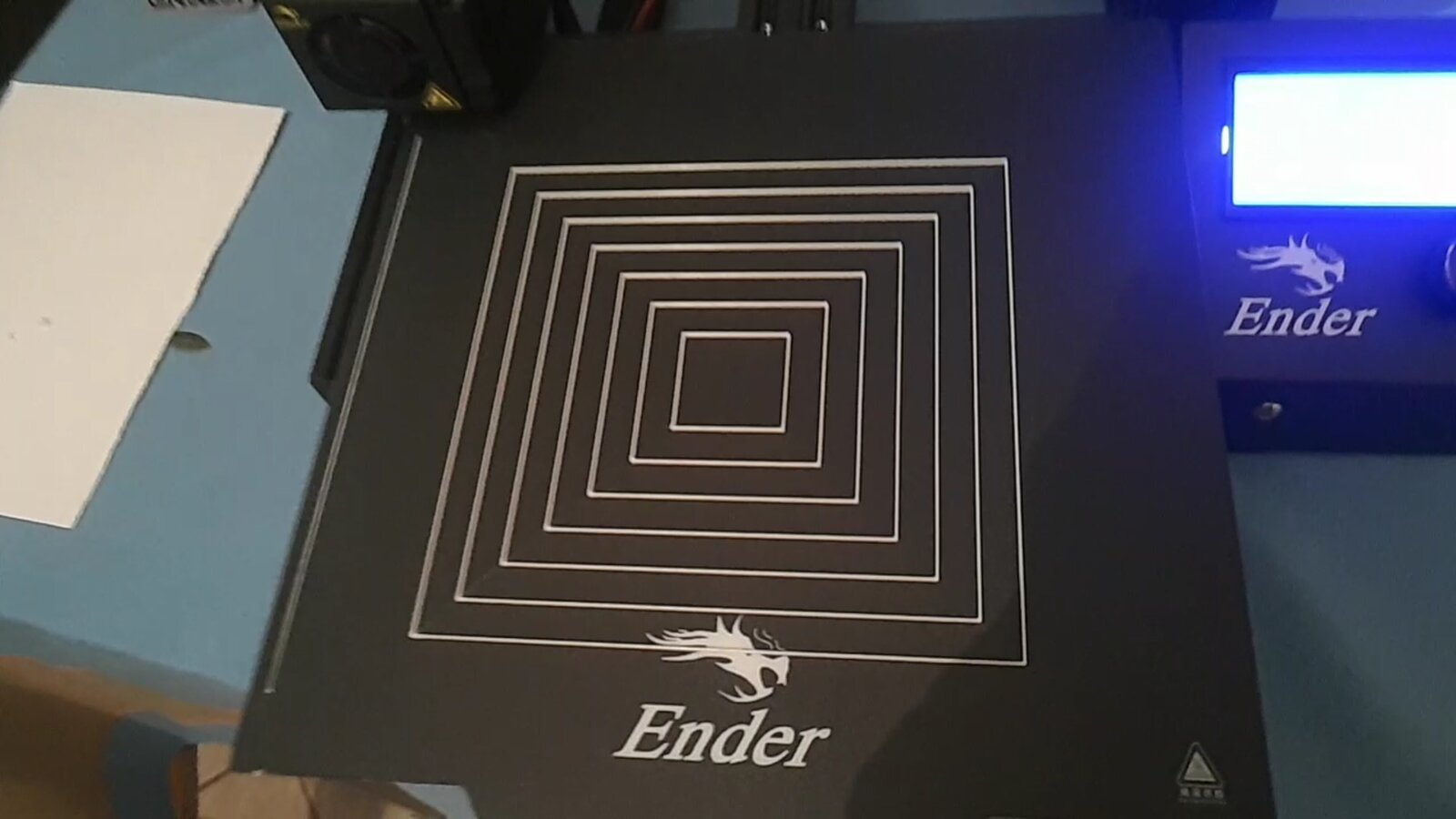

Συνεχίζω τις δοκιμαστικες εκτυπωσεις  και υπαρχει ακομα μια σχετική δυσκολία να κολλήσει η πρώτη στρώση στο γυαλι. Κατεβαζω λιγο ακόμα το Z offset και συνερίζουμε. 😥
Λακ εχω δοκιμασει και δεν βλεπω καμια διαφορα, η πλακα δουλευει στους 55°.
29 λεπτά πριν, Nemo1776 είπε
πες ακριβώς πως κάνεις ρυθμίσει το Ζ
Δεν κανω τιποτα διαφορετικο απο οτι λεει στην σελιδα της η geeetech. Prepare -Autohome  >Move Axis Y 0> Control-Motion   Offset -1.40> Store και ξανα την ιδια διαδικασια για δοκιμη. Σε εμενα ποτε δεν ειναι σωστο αυτο  το offset , αυτη την στιγμη το εχω ανεβασει στο -0.60 και ενω το τεστ με το χαρτι ειναι σωστο η πρωτη στρωση κολλαει με δυσκολια.
Πριν ξεκινήσει η εκτυπωση τραβαει μια γραμμη προφανως για ελεγχο η οποια εχει μεγαλο παχος και κολλαει παντα αρκετα καλα!

Bed leveling test   Bed Level Correction   δεν είναι για τον δικό σου printer αλλά να πάρεις μια ιδέα πως κάνουν και πως πρέπει να είναι.

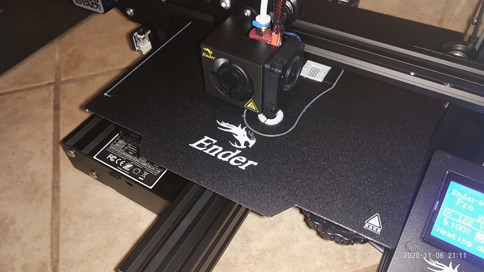

Οι πρώτες εκτυπώσεις μου.
Αρχάριος,  Ender 3pro με stepper drives, αγορά από Banggood 170€.
