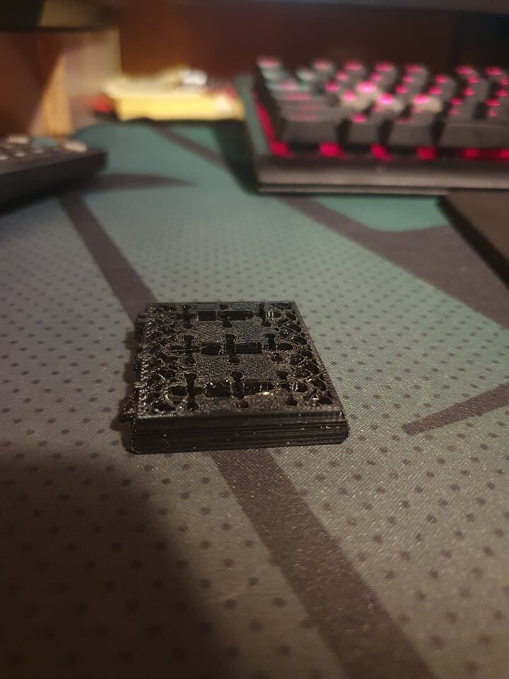

πριν κάνα μήνα αγόρασα για τον ΑΜ8 που έχω την πλακέτα BIGTREETECH SKR Mini E3 μαζί με την touch screen οθόνη και αφού έφαγα πάρα πολύ χρόνο μέχρι να αποκτησω μια-κάποια εξοικείωση με το firmware (με τη βοήθεια φίλου μου), είπα την τελευταία βδομάδα να κάνω εκτύπωση ώστε να δω τι έχω κάνει.
Αποτέλεσμα 1: στους πρώτους test cubes που έκανα στα μισά του κύβου ξεκίναγε το airprint (εκανε δλδ τη διαδικασία ότι εκτυπώνει αλλά δεν έβγαζε υλικό).
125412371_1066500547123385_3677736468212795087_n.jpg.68d71297f187c211331a2197d63d6f25.jpg (

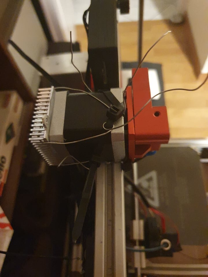

Αφού λοιπόν έλυσα extruder, το καθάρισα και τον ξανά έδεσα μου έκανε το ίδιο. Εν τέλη διαπίστωσα ότι το μοτέρ του "Ε" (Bowden extruder) είχε αναπτύξει πάρα πολύ μεγάλη θερμοκρασία και σκέφτηκα ότι λογικά η θερμοκρασία πέρναγε στο γρανάζι που σπρώχνει το υλικό με αποτέλεσμα να το λιώνει και για αυτό να μην το σπρώχνει σωστά. Με αυφορμή αυτή τη σκέψη πήγα και πήρα νέο μοτέρ και δεδομένης της αγοράς μοτέρ αποφάσησα να πάρω και αυτό: https://www.cableworks.gr/3d-printers/build-it-yourself/extruders/cr-10s-pro-aluminum-double-gear-right-extruder/ σαν upgrade του εκτυπωυή ώστε να έχω έναν double gear extruder για πιο ασφαλές και σίγουρο αποτέλεσμα.
Αποτέλεσμα 2: Αφού έκανα όλη την εγκατάσταση και το ανάλογο calibrate του "Ε" το αποτέλεσμα ήταν λίγο καλύτερο...
1) κάνω test cude όλα καλά,
2) βάζω κάτι άλλο και το αποτέλεσμα είναι αυτό που βλέπετε από πάνω, δλδ airprint.
επόμενο βήμα αν και δεν υπήρχε τόσο μεγάλη θερμοκρασία στο μοτέρ και στα γρανάζια του extruder να βάλω ένα heat sink στο μοτέρ από μια παλιά καρτα γραφικών που είχα μήπως και πάλι επιρέαζε η θερμοκρασία το filament.
125510548_2629331197377704_8393191165472365084_n.jpg.718181e480c5f31be994549ba88e77e5.jpg
έχω βάλει πάστα έχω πιάσει (λίγο πρόχειρα αλλά αποτελεσματικά γιατί στο αξονα του extruder δεν αντιλαμβάνομαι την ίδια ζέστη) το heatsink και δίνω εκτύπωση.
2) βάζω κάτι άλλο και το αποτέλεσμα είναι αυτό που βλέπετε από πάνω, δλδ το ίδιο με το αποτέλεσμα 2... airprint.
Έχει κανείς από εσάς να μου προτείνει καμιά ιδέα ή καμιά λύση? Είναι καποια ρυθμιση που εγω δεν ξερω? Έχει να κάνει με την αλλαγή της πλακέτας και πρέπει να κάνω κάτι?
Οτιδήποτε μπορεί να μου είναι χρήσιμο ώστε να το δοκιμάσω γιατί το επόμενο μου βήμα είναι να βάλω στο heat sink και ένα Fan και σε περίπτωση που δεν μου δωσει και αυτό καποιο ικανοποιητικό αποτέλεσμα να αλλάξω όλο το kit της μύτης μήπως αυτό δημιουργεί το πρόβλημα.
Να προλάβω πιθανά ερωτήματα και παρατηρήσεις:
  1. Τα tireup είναι προσωρινά μέχρι να καταφέρω να εκτυπώσω κάτι σωστό. Εχουν μπει με προσοχή και δεν βρίσκουν στον άξομα του μοτέρ. Επίσης μου κρατάνε το μοτερ πολύ πιο σταθερά από πριν αλλα όπως ειπα ειναι κατι προσωρινό.
  2. θερμοκρασία εκτύπωσης 200 βαθμούς και 210 ανάλογα με το filament που θα χρησιμοποιήσω.
Ευχαριστώ εκ των προτερω
Δες στη μητρικη αυτη πως ρυθμιζεις τη ταση στα μοτερ.Βρες για τα μοτερ αυτα ποση ταση πρεπει να δωσεις και ρυθμισε το.
Υπερθερμαινονται μαλλον λογω κακης προρυθμισης.
