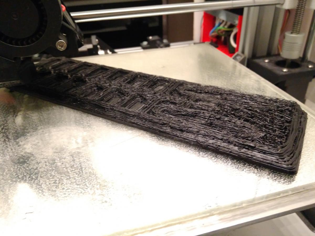

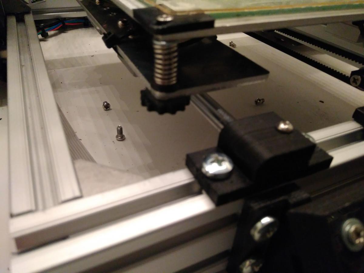

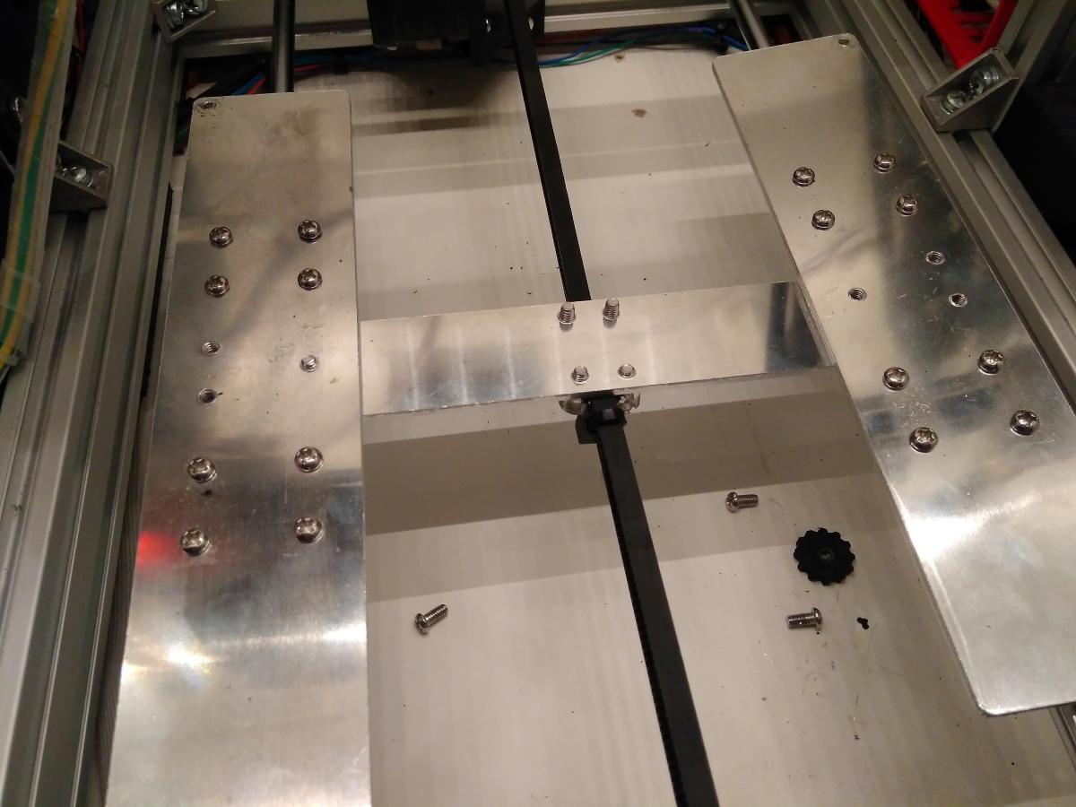

Μετά τα πρόσφατα upgrade (AM8 -> στοιβαρότητα) & (Bowden extruder -> μικρό βάρος κεφαλής) ανέβασα την ταχύτητα της εκτύπωσης στα 120mm/s.
Όλα καλά, μέχρι που προχθες γυρνάω σπίτι στη μέση μιας εκτύπωσης 3 ωρών και βλέπω στο πάτωμα τις 5 από τις 6 βίδες που κρατούν ενωμένα μεταξύ τους τα κομμάτια του H plate και την εκτύπωση κατεστραμένη!
Είχα διαβάσει κάπου πως οι οδηγίες της Anet για την τοποθέτηση του "H Plate" είναι ανάποδες και πως πρέπει να το αναποδογυρίσεις για να είναι πιο παράλληλος ο Y ιμάντας. Κατά τη μετατροπή σε AM8 λποιπόν, είπα να γυρίσω και το H plate ανάποδα. Έτσι όμως τα κεφάλια από τις βίδες ήταν προς τα κάτω και με τους αυξημένους κραδασμούς (λόγω μεγαλύτερης ταχύτητας) άρχισαν σιγά σιγά να ξεβιδώνονται.
Εν αναμονή του νέου Carriage Plate που έχει ήδη παραγγελθεί, γύρισα ξανά το H Plate από την άλλη και το ξαναβίδωσα...
Σωστός. Και λίγη κόλλα στιγμής υποθέτω πως θα έκανε. Αλλά αφού έτσι κι αλλιώς περιμένω νεό μονοκόμματο plate δεν πειράζει.

υπαρχει λυση .... κολλα που χρησιμοποιουμε στα drones
https://hobbyking.com/en_us/tl-242-thread-locker-sealant-medium-strength.html?___store=en_us
Ασφαλιστικό σπειρωμάτων λέγεται Ελληνιστί και το βρίσκεις πανεύκολα σε ελληνικά καταστήματα.
Πάρε locktite το μπλε που σου επιτρέπει να λύσεις τη βίδα με λίγη πίεση αν αύριο χρειαστεί κάποτε.
