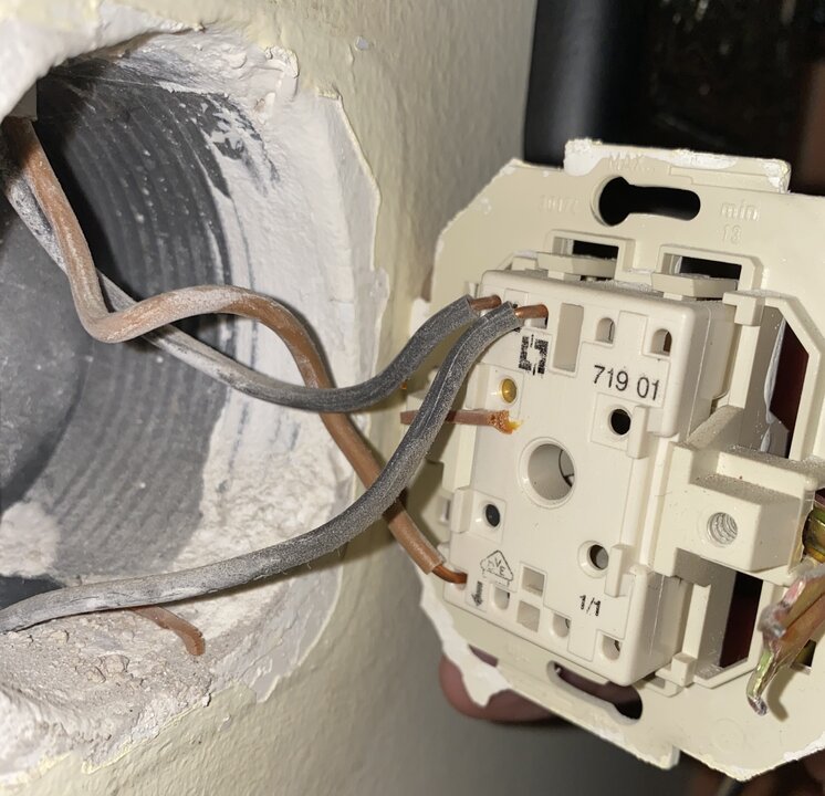

michkal91 Δημοσ. 5 Ιανουαρίου 2020 Δημοσ. 5 Ιανουαρίου 2020 (επεξεργασμένο) Στις 10/9/2019 στις 12:39 ΜΜ, Kostasm45 είπε Με πρόλαβαν 😄 . Ψαχουλεύοντας στο Google είδα ότι θα το πουλήσει και το bangood https://www.google.gr/url?sa=t&source=web&rct=j&url=https://m.banggood.com/sv/SONOFF-T4EU1C-WIFI-Wall-Touch-Switch-1-Gang-EU-No-Neutral-Wire-Required-Switches-Smart-Single-Wire-Wall-Switch-Works-With-Alexa-Google-Home-p-1555204.html&ved=2ahUKEwiX6Yzt7sXkAhXB-qQKHa0FDxMQFjAOegQICRAH&usg=AOvVaw1tKF0uE2PE0I97abKgIpT_ Μάλλον πρέπει νά είναι φρέσκο πράμα σιγά σιγά θα εμφανιστεί καί στα υπόλοιπα κινέζικα μαγαζιά. Ερώτηση. Εμένα η συνδεσμολογία στο διακόπτη είναι όπως φαίνεται στις εικόνες. Θα δουλέψει αυτό σε μένα; Αν όχι έχουμε κάποια εναλλακτική; Θέλω μόνο να ανοιγοκλείνω φως (όχι dim) σε μέρη που δεν παίρνει smart λάμπα. Πχ στα φώτα στο πάσο. Θα ήθελα να δουλεύει και με homebridge η HomeKit αν είναι εφικτό. Επεξ/σία 5 Ιανουαρίου 2020 από michkal91
