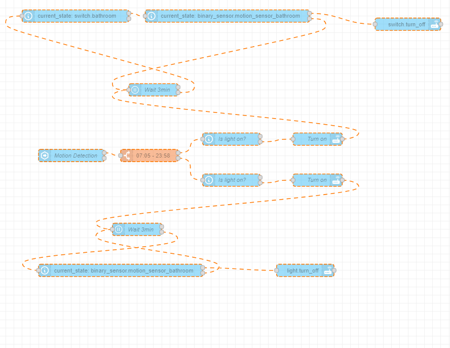

mechpanos Δημοσ. 10 Αυγούστου 2022 Δημοσ. 10 Αυγούστου 2022 1 λεπτό πριν, gallikan είπε Μαλλον κατι τετοιο χρειαζομαι γιατι οτιδηποτε αλλο απλως κραταει ασκοπα τα φωτα αναμμενα. Εχετε εμπειρια απο καποιο αλλο εξυπνο αισθητηρα κινησης; εστω και ρευματος; Αυτό που λέει ο liakjim. Ο αισθητήρας θα δώσει εντολή στον διακόπτη να ανάψει. Πρέπει τώρα στον διακόπτη να φτιάξεις αυτοματισμό, όταν πάρει σήμα να ανάψει, να παραμείνει αναμμένος για Χ ώρα. Αν στο μεσοδιάστημα πάρει κι άλλη εντολή, θα ανανεωθεί η Χ ώρα από την αρχή. Όπου Χ ώρα, προφανώς κάτι μεγαλύτερο από το 1 min που ανανεώνει την εντολή το αισθητήριο. Η shelly το κάνει, σε sonoff θα υπάρχει αντίστοιχη λειτουργία, δεν μπορεί! 1
liakjim Δημοσ. 10 Αυγούστου 2022 Δημοσ. 10 Αυγούστου 2022 4 λεπτά πριν, mechpanos είπε Αυτό που λέει ο liakjim. Ο αισθητήρας θα δώσει εντολή στον διακόπτη να ανάψει. Πρέπει τώρα στον διακόπτη να φτιάξεις αυτοματισμό, όταν πάρει σήμα να ανάψει, να παραμείνει αναμμένος για Χ ώρα. Αν στο μεσοδιάστημα πάρει κι άλλη εντολή, θα ανανεωθεί η Χ ώρα από την αρχή. Όπου Χ ώρα, προφανώς κάτι μεγαλύτερο από το 1 min που ανανεώνει την εντολή το αισθητήριο. Η shelly το κάνει, σε sonoff θα υπάρχει αντίστοιχη λειτουργία, δεν μπορεί! Προχωρημένο για ewelink αλλά ίσως να υπάρχει, αλλιώς στο ha είναι πανεύκολο.
Moderators Spect~ Δημοσ. 10 Αυγούστου 2022 Moderators Δημοσ. 10 Αυγούστου 2022 1 ώρα πριν, gallikan είπε Υπαρχει περιπτωση να κανεις ενα share τον αυτοματισμο; A
gallikan Δημοσ. 10 Αυγούστου 2022 Δημοσ. 10 Αυγούστου 2022 20 λεπτά πριν, liakjim είπε αλλά ίσως να υπάρχει, αλλιώς στο ha είναι πανεύκο Οχι στο Ewelink δεν εχει. Εψαξα τους διακοπτες. Εχει Timmer - Schedule - Loop Timer Και το Inching Που ειναι για να: In case that you wish your device to turn itself off after being on for a while, inching mode works the magic. Imagine how annoying it is to have to go back to the bathroom to turn off the exhaust fan. Leave it to eWeLink app. When inching mode is enabled, the device will be programmed to turn off automatically after a set period 4 λεπτά πριν, Spect~ είπε A Αυτο σε ΗΑ;;
liakjim Δημοσ. 10 Αυγούστου 2022 Δημοσ. 10 Αυγούστου 2022 3 λεπτά πριν, gallikan είπε Αυτο σε ΗΑ;; Ναι αλλά είναι σε nodered . Δεν είναι απαραίτητο. Βέβαια θα βρεις και ορκισμένους οπαδούς αλλά και αρνητές. Είναι απλά ένας τρόπος.
gallikan Δημοσ. 10 Αυγούστου 2022 Δημοσ. 10 Αυγούστου 2022 Σε υπερ ευχαριστω! Ειναι στα αμεσα σχεδια μου να στησω το ΗΑ. Ελπιζω να προλαβω συντομα πριν παλιωσει το thread. Διαφορετικα θα ψαξω αλλους αισθητηρες...
