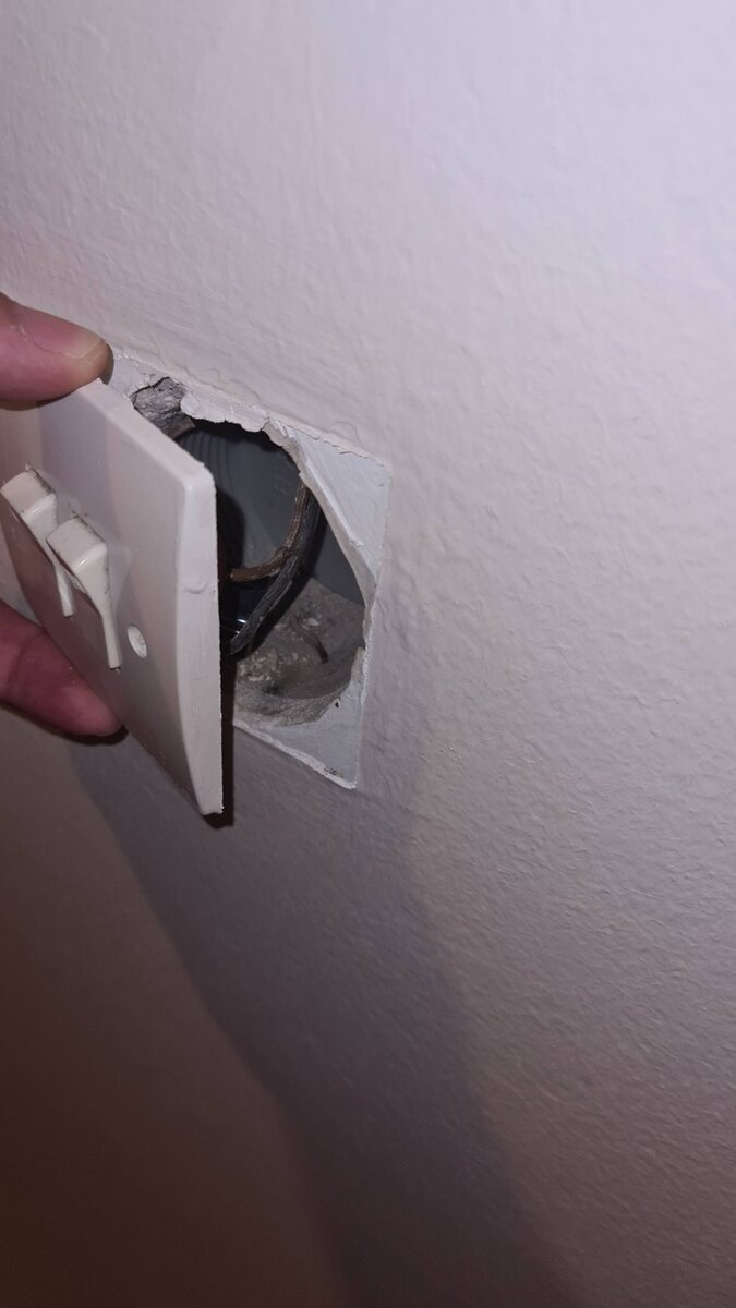

AlexGr3 Δημοσ. 20 Σεπτεμβρίου 2022 Δημοσ. 20 Σεπτεμβρίου 2022 Καλησπέρα, Θέλω να βάλω έναν διπλό διακοπτή της Xiaomi που δεν θέλει ουδέτερο. Το θέμα είναι ότι το σπίτι είναι παλιό και το κουτί παίρνει μόνο διακόπτη με "αυτάκια" και όχι βιδωτούς. Εκτός από το να αλλάξω κουτί που φαίνεται αρκετά μεγάλη διαδικασία(;), τι άλλο μπορεί να γίνει; Ευχαριστώ εκ των προτέρων. https://www.skroutz.gr/s/32793399/Aqara-H1-Χωνευτός-Διακόπτης-Τοίχου-για-Έλεγχο-Φωτισμού-με-Πλαίσιο-και-Δύο-Πλήκτρα-Λευκός-no-Neutral-WS-EUK02.html
tvkal Δημοσ. 21 Σεπτεμβρίου 2022 Δημοσ. 21 Σεπτεμβρίου 2022 2 ώρες πριν, AlexGr3 είπε Βγάλε προσεκτικά τα καπάκια των διακοπτών και στη βάση των διακοπτών μεγάλωσε λιγο τις υπάρχουσες τρύπες και πέρνα βίδες με μικρά ούπα στον τοιχο. 3 ώρες πριν, adok13 είπε Υπάρχει μοτέρ ρολλου που να δίνει status. Νομίζω ότι παλιά είχα δει κάποια μοτέρ που ειχανε 1 διακοπτάκι εκεί που γυρνάει το ρόλο και μέτραγε στροφές και έστελνε στάτους αλλά τώρα που ψάχνω δεν μπορώ να βρω κάτι. ξέρει κάποιος; Με μαγνητικές επαφές σκέφτομαι μήπως θα μπορούσες να κολλήσεις οριζόντια ένα μαγνητάκι στο κάτω μέρος του ρολού και το αντίκρυσμα του πχ στη δεξιά ράγα του ρολού κάτω. Ετσι ώστε να κάνουν κάποια σχετική επαφή και να σου δείχνει αν ειναι ανοικτό ή κλειστό. Το αντίκρυσμα αυτό θα το ονομάσεις πχ bottom-closed . Αν θέλεις μπορείς να βάλεις και άλλο ένα ψηλά στη ράγα για να βλέπεις αν είναι τελείως ανοικτό το ρολό που θα το ονομάσεις πχ top-open. Αλλα προυποθέτει να ειναι τελείως ανοικτό ή τελείως κλειστό για να βρεθούν οι μαγνήτες. 3
AlexGr3 Δημοσ. 21 Σεπτεμβρίου 2022 Δημοσ. 21 Σεπτεμβρίου 2022 1 ώρα πριν, tvkal είπε Βγάλε προσεκτικά τα καπάκια των διακοπτών και στη βάση των διακοπτών μεγάλωσε λιγο τις υπάρχουσες τρύπες και πέρνα βίδες με μικρά ούπα στον τοιχο. Ευχαριστώ πολύ! Αντικατάσταση κουτιού είναι μανούρα;
tvkal Δημοσ. 21 Σεπτεμβρίου 2022 Δημοσ. 21 Σεπτεμβρίου 2022 19 λεπτά πριν, AlexGr3 είπε Ευχαριστώ πολύ! Αντικατάσταση κουτιού είναι μανούρα; Θέλει λάσπη ή στόκο να στερεωθεί, σίγουρα θα σου γίνει ζημια και στον τοίχο άρα πας και για βάψιμο μετά. Και η δική μου λύση δεν ειναι οτι καλύτερο αλλά γλυτώνεις φασαρίες μετά. Καπου κάποιος είχε πει οτι υπάρχουν κάποια άγκιστρα σαν αυτά του παλιού σου διακόπτη αλλά δεν ξέρω αν χωράνε, αν μπαίνουν και που θα τα βρεις. 1

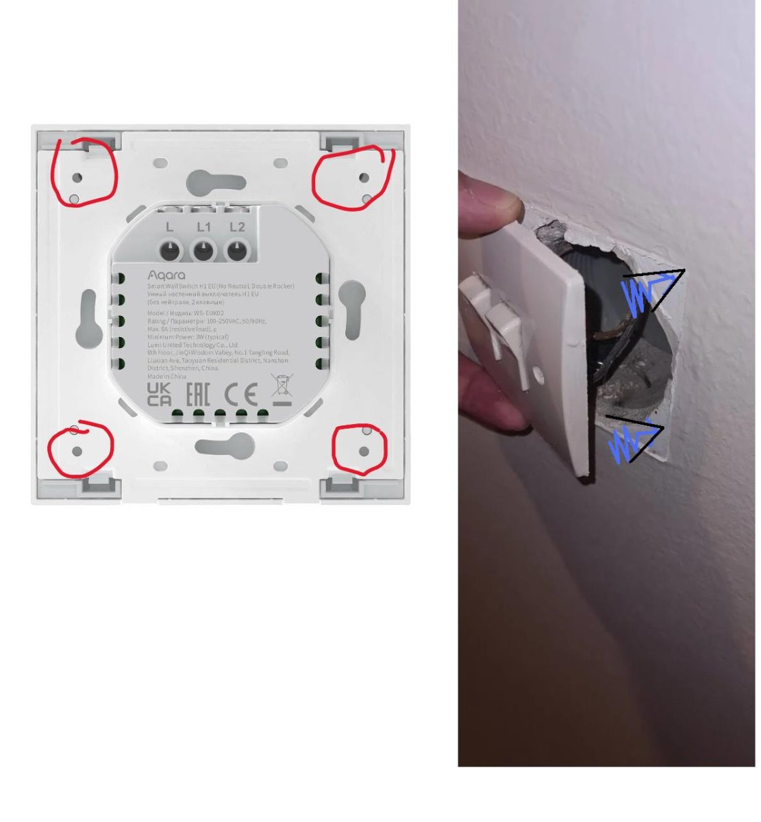

Moderators Spect~ Δημοσ. 21 Σεπτεμβρίου 2022 Moderators Δημοσ. 21 Σεπτεμβρίου 2022 11 ώρες πριν, AlexGr3 είπε Καλησπέρα, Θέλω να βάλω έναν διπλό διακοπτή της Xiaomi που δεν θέλει ουδέτερο. Το θέμα είναι ότι το σπίτι είναι παλιό και το κουτί παίρνει μόνο διακόπτη με "αυτάκια" και όχι βιδωτούς. Εκτός από το να αλλάξω κουτί που φαίνεται αρκετά μεγάλη διαδικασία(;), τι άλλο μπορεί να γίνει; Ευχαριστώ εκ των προτέρων. https://www.skroutz.gr/s/32793399/Aqara-H1-Χωνευτός-Διακόπτης-Τοίχου-για-Έλεγχο-Φωτισμού-με-Πλαίσιο-και-Δύο-Πλήκτρα-Λευκός-no-Neutral-WS-EUK02.html ισως μπορεις με τετοια αλλα λιγο σφινωτα 1

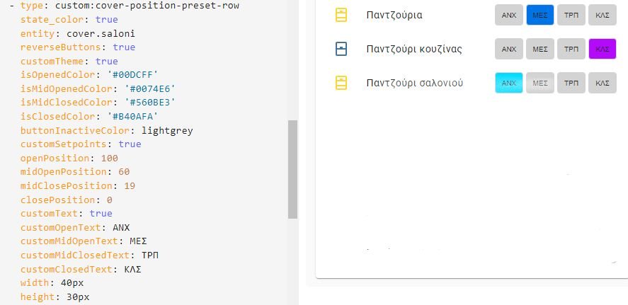

mezger Δημοσ. 21 Σεπτεμβρίου 2022 Δημοσ. 21 Σεπτεμβρίου 2022 1 ώρα πριν, mechpanos είπε Το μειονέκτημα (αν μπορεί να το πει κάποιος έτσι) είναι ότι το φουλ κλειστό το αντιλαμβάνεται όταν είναι ερμητικά κλειστά τα ρολά, που όμως έχει και το ποσοστό κενών. Δηλαδή μπορεί το ρολό να είναι κατεβασμένο αλλά με ανοιχτά τα "διάκενα" ίσα να περνά λίγο φως, το Shelly το δείχνει σαν 20% ανοιχτό. Και όταν του πεις να ανοίξει 50%, δεν πάει στο μισό ύψος της πόρτας αλλά στο 30%, γιατί έχει και το 20% των κενών. Αυτό μόνο με manual καλιμπράρισμα θα μπορούσε να λυθεί αναλόγως των προτιμήσεων του χρήστη, αλλά δεν έχει ασχοληθεί η Shelly με τόσο advanced καλιμπραρίσματα, keep it simple που λένε και στο χωριό μου. Αυτό το θέμα με τα presets το έλυσα με αυτό https://github.com/finity69x2/cover-position-preset-row - ένα frontend plugin του homeassistant (υπάρχει και στο HACS). Εχω ορίσει 4 κουμπιά για κάθε παντζούρι - ανοιχτό, μισάνοιχτο, τρύπες (με τα διάκενα ανοιχτά δηλαδή), και κλειστό ερμητικά. Για καθε παvτζουρι και καθε preset εχω βαλει ο ιδιος τις τιμες οποτε πανε παντα εκει που πρεπει, και αμα θελω fine tuning (πρακτικα ποτέ) παταω στο entity και έχω το κλασικό slider. Θα ήταν καλύτερα φυσικά να υποστήριζε presets το shelly, αλλά κι αυτό it's something. 3
mechpanos Δημοσ. 21 Σεπτεμβρίου 2022 Δημοσ. 21 Σεπτεμβρίου 2022 17 λεπτά πριν, mezger είπε Αυτό το θέμα με τα presets το έλυσα με αυτό https://github.com/finity69x2/cover-position-preset-row - ένα frontend plugin του homeassistant (υπάρχει και στο HACS). Εχω ορίσει 4 κουμπιά για κάθε παντζούρι - ανοιχτό, μισάνοιχτο, τρύπες (με τα διάκενα ανοιχτά δηλαδή), και κλειστό ερμητικά. Για καθε παvτζουρι και καθε preset εχω βαλει ο ιδιος τις τιμες οποτε πανε παντα εκει που πρεπει, και αμα θελω fine tuning (πρακτικα ποτέ) παταω στο entity και έχω το κλασικό slider. Θα ήταν καλύτερα φυσικά να υποστήριζε presets το shelly, αλλά κι αυτό it's something. Εγώ τα έχω μάθει και πάω κατευθείαν το slider στο ποσοστό που θέλω 1
