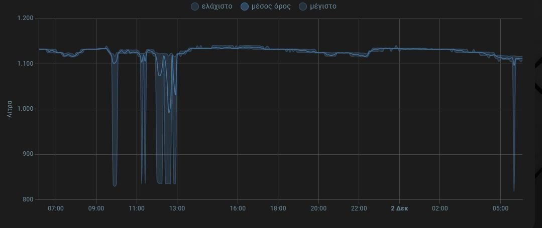

liakjim Δημοσ. 2 Δεκεμβρίου 2022 Δημοσ. 2 Δεκεμβρίου 2022 2 ώρες πριν, netvoice είπε οτι είπε ο liakjim, αλλά δεν παίζει πολύ σωστά, ψάχνω τώρα φλοτέρ με αντίσταση ώστε να έχω ακρίβεια στην μέτρηση. Λόγω αναθυμιάσεων μπερδεύει το ultrasonic, όμως έχεις γενικά μια εικόνα της ποσότητας. Έχεις δοκιμάσει tof;

mechpanos Δημοσ. 2 Δεκεμβρίου 2022 Δημοσ. 2 Δεκεμβρίου 2022 (επεξεργασμένο) 1 ώρα πριν, plasTOST είπε Αυτό είναι δεξαμενή για ραντιστικό. Τι ψάχνεις! Πατέντες για να βλέπεις στάθμη και χωρητικότητα δεξαμενής ψάχνω σε ηλεκτρονική μορφή Στα πρατήρια καυσίμων όπου οι δεξαμενές είναι κυλινδρικές και θέλουμε και αξιοπιστία στην μέτρηση, κάνουμε ογκομέτρηση. Δηλαδή έρχεται ένας με ένα βυτίο γεμάτο νερό, με μια διακριβωμένη αντλία και ρίχνει μέσα συγκεκριμένες ποσότητες νερού και με μια διακριβωμένη βέργα, μετράει ανά κάποια λίτρα, πόσα χιλιοστά είναι το ύψος της δεξαμενής. Έτσι φτιάχνει έναν πίνακα ύψους - όγκου. Μετά βάζει την ηλεκτρονική βέργα του συστήματος εισροών και την καλιμπράρει ώστε οι ενδείξεις της, να ταυτίζονται με του πίνακα. Οπότε στο ραντιστικό θα μπορούσε να κάνεις κάτι αντίστοιχο, αν βάλεις ένα ultrasonic και ξεκινάς να ρίχνεις μέσα ξέρω 'γω έναν κουβά όπου να έχει 10 lt χωρητικότητα, 10 - 10 λίτρα να σημειώνεις τι ένδειξη σου δείχνει το ultrasonic μετά να φτιάξεις ένα τέτοιο πίνακα και κατάλληλο σκριπτάκι όπου με γραμμική παρεμβολή ανάμεσα στα σημεία των μετρήσεων, να σου βγάζει και τις ενδιάμεσες τιμές. @netvoice για αξιοπιστία θες λίιιγο πιο ακριβό αισθητήρα https://www.ato.com/ultrasonic-level-sensor-60m Επεξ/σία 2 Δεκεμβρίου 2022 από mechpanos 2
plasTOST Δημοσ. 2 Δεκεμβρίου 2022 Δημοσ. 2 Δεκεμβρίου 2022 32 λεπτά πριν, mechpanos είπε Στα πρατήρια καυσίμων όπου οι δεξαμενές είναι κυλινδρικές και θέλουμε και αξιοπιστία στην μέτρηση, κάνουμε ογκομέτρηση. Δηλαδή έρχεται ένας με ένα βυτίο γεμάτο νερό, με μια διακριβωμένη αντλία και ρίχνει μέσα συγκεκριμένες ποσότητες νερού και με μια διακριβωμένη βέργα, μετράει ανά κάποια λίτρα, πόσα χιλιοστά είναι το ύψος της δεξαμενής. Έτσι φτιάχνει έναν πίνακα ύψους - όγκου. Μετά βάζει την ηλεκτρονική βέργα του συστήματος εισροών και την καλιμπράρει ώστε οι ενδείξεις της, να ταυτίζονται με του πίνακα. Οπότε στο ραντιστικό θα μπορούσε να κάνεις κάτι αντίστοιχο, αν βάλεις ένα ultrasonic και ξεκινάς να ρίχνεις μέσα ξέρω 'γω έναν κουβά όπου να έχει 10 lt χωρητικότητα, 10 - 10 λίτρα να σημειώνεις τι ένδειξη σου δείχνει το ultrasonic μετά να φτιάξεις ένα τέτοιο πίνακα και κατάλληλο σκριπτάκι όπου με γραμμική παρεμβολή ανάμεσα στα σημεία των μετρήσεων, να σου βγάζει και τις ενδιάμεσες τιμές. @netvoice για αξιοπιστία θες λίιιγο πιο ακριβό αισθητήρα https://www.ato.com/ultrasonic-level-sensor-60m Αυτή την λύση έχω βρει και εγώ μέχρι στιγμής! Για το θέμα του @netvoice από Ελλάδα: https://nautilus.gr/υδραυλικα-εξαερισμοσ/δεξαμενεσ-συσσωρευσησ/sterling-power-αισθητηρασ-σταθμησ-δεξαμενησ-με-led-οθονη.htm?gclid=Cj0KCQiA4aacBhCUARIsAI55maEiYyoNhq1zHO8R17hShnPgTEjyoGqhifToOmCBdEtZjXopCeHggUkaAprJEALw_wcB

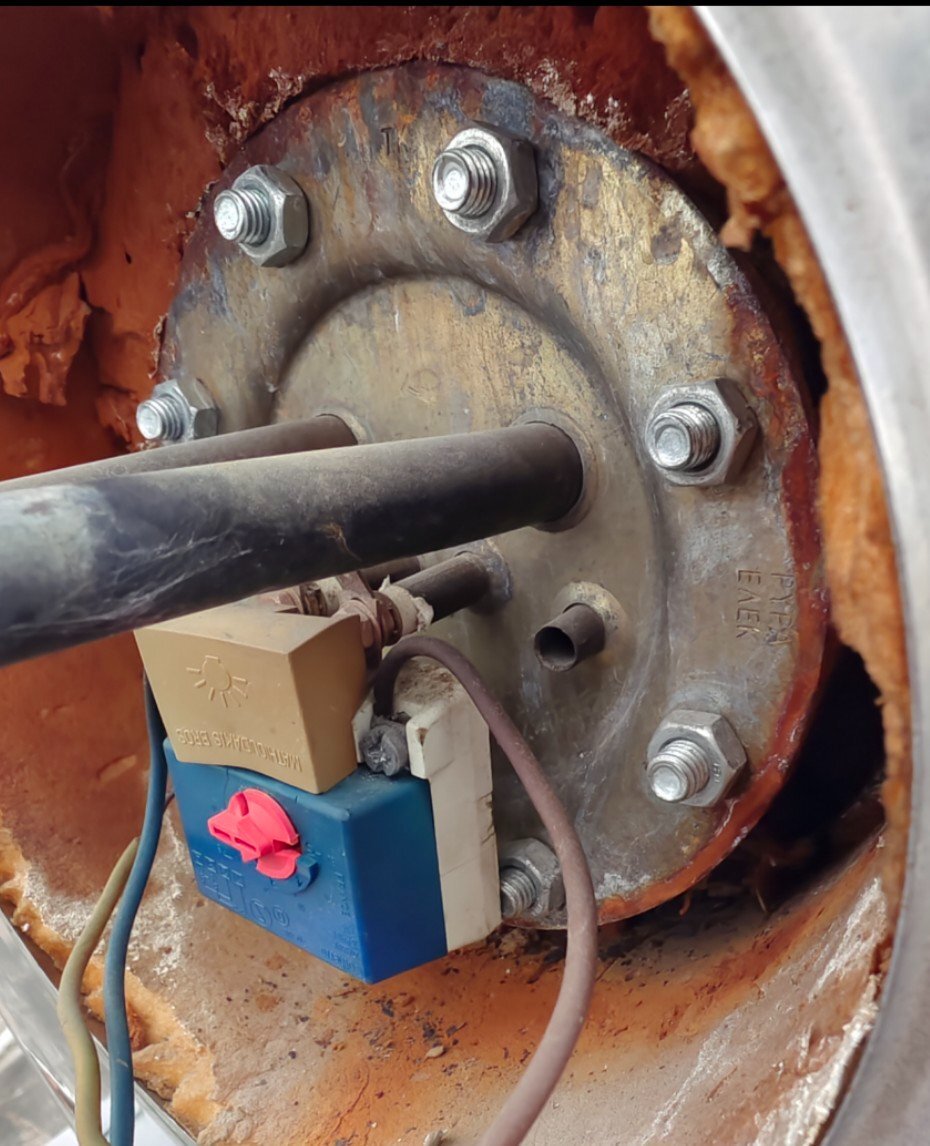

Da_rudakos Δημοσ. 3 Δεκεμβρίου 2022 Δημοσ. 3 Δεκεμβρίου 2022 (επεξεργασμένο) Καλησπέρα σε όλους, τη βοήθεια σας παρακαλώ. Θα ήθελα να βάλω θερμόμετρο μέσα στον ηλιακό, ώστε να βλέπω πότε χρειάζεται να ανάψω θερμοσίφωνα ή να σκεπάσω τις πλάκες το καλοκαίρι. Μένω στο τελευταίο όροφο και ο ηλιακός είναι ακριβώς πάνω απο το router, οπότε πιστεύω θα πιάνει αν παίζει ρόλο. Eνα broadlink έχω στο ίδιο σημείο με το router το οποίο υποστηρίζει ir και rf. Επίσης έχω ενα sonoff στον πίνακα για να ανοιγοκλείνω θερμοσίφωνα απομακρυσμένα. Τι χρειάζεται να κάνω γιατί δεν ξέρω καθόλου; Στον ηλιακό μπορώ να κάνω οτι χρειάζεται μόνος μου, σκεφτείτε έκανα service, καθάρισα δοχείο και κύκλωμα μόνος μου. Ίσως βοηθήσει η φωτογραφία Επεξ/σία 3 Δεκεμβρίου 2022 από Da_rudakos
kouaks88 Δημοσ. 3 Δεκεμβρίου 2022 Δημοσ. 3 Δεκεμβρίου 2022 4 ώρες πριν, Da_rudakos είπε Καλησπέρα σε όλους, τη βοήθεια σας παρακαλώ. Θα ήθελα να βάλω θερμόμετρο μέσα στον ηλιακό, ώστε να βλέπω πότε χρειάζεται να ανάψω θερμοσίφωνα ή να σκεπάσω τις πλάκες το καλοκαίρι. Μένω στο τελευταίο όροφο και ο ηλιακός είναι ακριβώς πάνω απο το router, οπότε πιστεύω θα πιάνει αν παίζει ρόλο. Eνα broadlink έχω στο ίδιο σημείο με το router το οποίο υποστηρίζει ir και rf. Επίσης έχω ενα sonoff στον πίνακα για να ανοιγοκλείνω θερμοσίφωνα απομακρυσμένα. Τι χρειάζεται να κάνω γιατί δεν ξέρω καθόλου; Στον ηλιακό μπορώ να κάνω οτι χρειάζεται μόνος μου, σκεφτείτε έκανα service, καθάρισα δοχείο και κύκλωμα μόνος μου. Ίσως βοηθήσει η φωτογραφία Αν δεν κάνω λάθος, μπορείς να βάλεις το αισθητήριο θερμοκρασίας μέσα στην κενή τρύπα που βλέπουμε δεξιά από τον θερμοστάτη. 1
