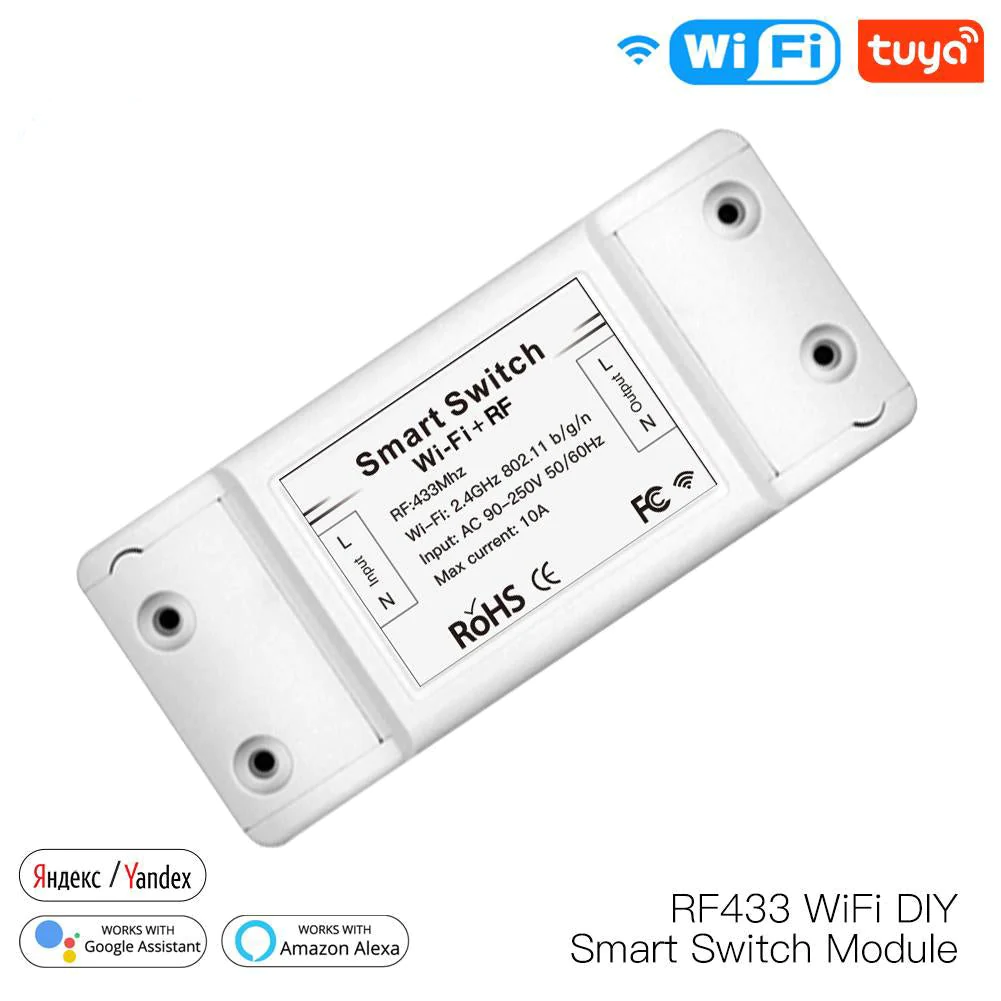

emperor4her Δημοσ. 24 Αυγούστου 2023 Δημοσ. 24 Αυγούστου 2023 (επεξεργασμένο) χειροτερο πραμα απο αυτα τα Moes smart switch δεν υπαρχει,.. ειχα 1 ωρα εχτες που προσπαθουσα να το συνδεσω.. δεν το εβλεπε με τιποτα στο δικτυο.. τελικα θα παει καλαθι.. εχω 70 συσκευες σπιτι και δεν ειχα ποτε προβλημα με τιποτα.. Επεξ/σία 24 Αυγούστου 2023 από emperor4her
thn Δημοσ. 24 Αυγούστου 2023 Δημοσ. 24 Αυγούστου 2023 11 ώρες πριν, emperor4her είπε χειροτερο πραμα απο αυτα τα Moes smart switch δεν υπαρχει,.. ειχα 1 ωρα εχτες που προσπαθουσα να το συνδεσω.. δεν το εβλεπε με τιποτα στο δικτυο.. τελικα θα παει καλαθι.. εχω 70 συσκευες σπιτι και δεν ειχα ποτε προβλημα με τιποτα.. Το wifi σου είναι 2,4 και 5ghz ταυτόχρονα; αν ναι κλείσε μέχρι να κάνεις το συγχρονισμό τα 5ghz και μετά άνοιξε το πάλι.
emperor4her Δημοσ. 25 Αυγούστου 2023 Δημοσ. 25 Αυγούστου 2023 9 ώρες πριν, thn είπε Το wifi σου είναι 2,4 και 5ghz ταυτόχρονα; αν ναι κλείσε μέχρι να κάνεις το συγχρονισμό τα 5ghz και μετά άνοιξε το πάλι. Το έκανα! Απλά δε θέλει να συνδεθεί.. το μόνο που σκέφτομαι είναι μήπως ήταν χαλασμένο εξ αρχής, το έχω κάνα χρόνο αχρησιμοποίητο γιατί είχα πάρει και 20αρια από δαυτα που τα είχα βρει σε προσφορά κάπου στα 3ευρω το 1! Αλλά γενικά πάντα είχα θέμα με αυτά.. με παιδευαν κάνα μισάωρο να συνδεθούν, ενώ με sonoff πχ με την μια.. Τεσπα, θα χρησιμοποιήσω ένα έτοιμο που έχω απ' το χριστουγεννιάτικο δέντρο 😂 και θα παραγγείλω άλλο για το δέντρο, μιας και αργούν τα Χριστούγεννα!! 🌲🌲☃️⛄💡🔔🔔🎅🎶🎄
nik187 Δημοσ. 25 Αυγούστου 2023 Δημοσ. 25 Αυγούστου 2023 1 ώρα πριν, emperor4her είπε Το έκανα! Απλά δε θέλει να συνδεθεί.. το μόνο που σκέφτομαι είναι μήπως ήταν χαλασμένο εξ αρχής, το έχω κάνα χρόνο αχρησιμοποίητο γιατί είχα πάρει και 20αρια από δαυτα που τα είχα βρει σε προσφορά κάπου στα 3ευρω το 1! Αλλά γενικά πάντα είχα θέμα με αυτά.. με παιδευαν κάνα μισάωρο να συνδεθούν, ενώ με sonoff πχ με την μια.. Τεσπα, θα χρησιμοποιήσω ένα έτοιμο που έχω απ' το χριστουγεννιάτικο δέντρο 😂 και θα παραγγείλω άλλο για το δέντρο, μιας και αργούν τα Χριστούγεννα!! 🌲🌲☃️⛄💡🔔🔔🎅🎶🎄 Μήπως έχεις κανένα tp-link deco , mesh σύστημα ?
emperor4her Δημοσ. 25 Αυγούστου 2023 Δημοσ. 25 Αυγούστου 2023 (επεξεργασμένο) Μόλις τώρα, nik187 είπε Μήπως έχεις κανένα tp-link deco , mesh σύστημα ? ωχ.. ναι.. γιατι? τα deco m4 εχω.. απο την εφαρμογη οταν θελω να συνδεσω κατι, κλεινω το 5ghz, Και αφηνω μονο το 2.4.. δεν ειχα καποιο θεμα παλιοτερα με smart συσκευες που υποστηριζουν μονο 2.4 Επεξ/σία 25 Αυγούστου 2023 από emperor4her

nik187 Δημοσ. 25 Αυγούστου 2023 Δημοσ. 25 Αυγούστου 2023 (επεξεργασμένο) 7 ώρες πριν, emperor4her είπε ωχ.. ναι.. γιατι? τα deco m4 εχω.. απο την εφαρμογη οταν θελω να συνδεσω κατι, κλεινω το 5ghz, Και αφηνω μονο το 2.4.. δεν ειχα καποιο θεμα παλιοτερα με smart συσκευες που υποστηριζουν μονο 2.4 Συγνώμη για την καθυστερημένη απάντηση. Για δοκίμασε να αλλάξεις το επίπεδο ασφαλείας μέσα από την εφαρμογή των Deco από WPA2 σε WPA/WPA2 https://www.insomnia.gr/forums/topic/649472-smart-home/?do=findComment&comment=59773323 Επεξ/σία 25 Αυγούστου 2023 από nik187 1
emperor4her Δημοσ. 25 Αυγούστου 2023 Δημοσ. 25 Αυγούστου 2023 3 ώρες πριν, nik187 είπε Συγνώμη για την καθυστερημένη απάντηση. Για δοκίμασε να αλλάξεις το επίπεδο ασφαλείας μέσα από την εφαρμογή των Deco από WPA2 σε WPA/WPA2 https://www.insomnia.gr/forums/topic/649472-smart-home/?do=findComment&comment=59773323 Θα το δοκιμασω αργότερα που θα πάω σπίτι και θα ενημερωσω! Σε ευχαριστώ!
