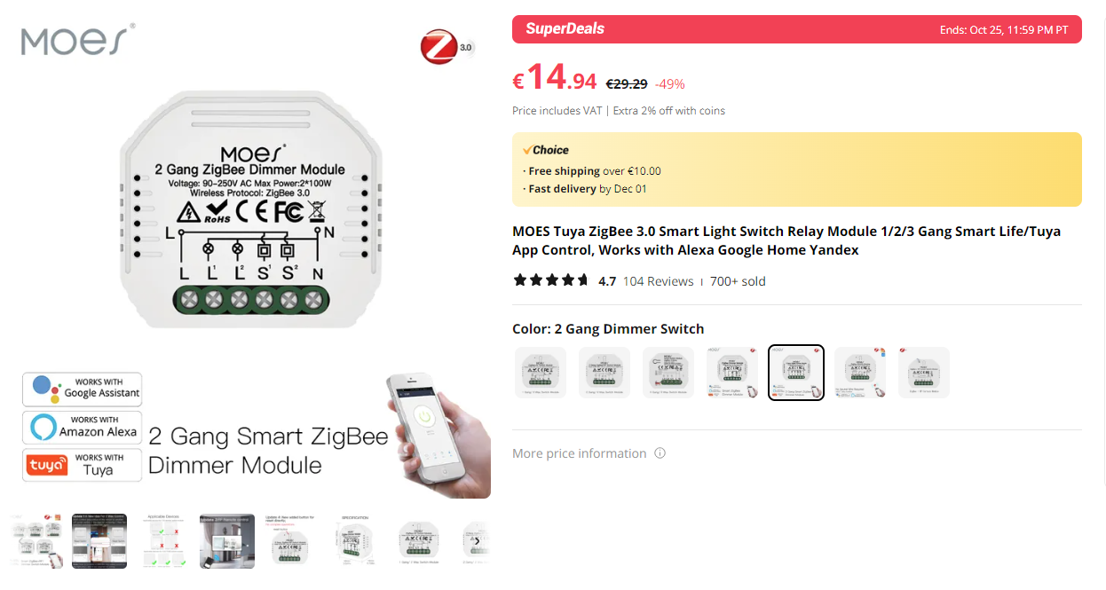

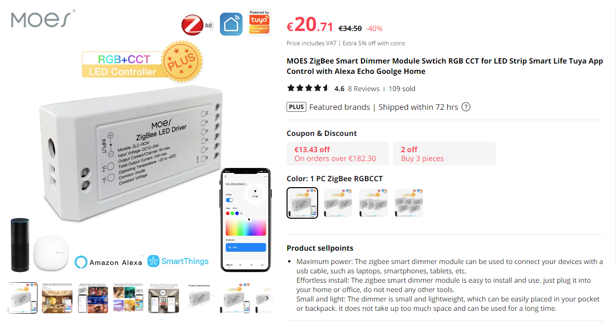

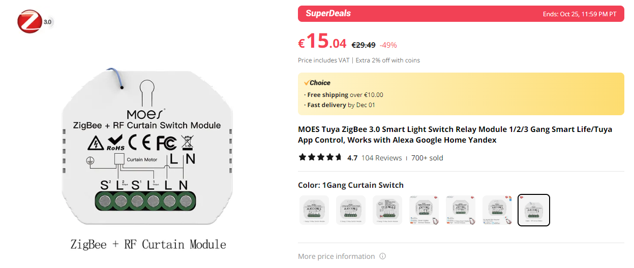

furiousboy13 Δημοσ. 24 Οκτωβρίου 2023 Δημοσ. 24 Οκτωβρίου 2023 Έπειτα από αναζήτηση εδώ, λέω να παίξω με HA με το Sonoff ZBDongle-P και με Zigbee2MQTT. Ύστερα βλέπω τις παρακάτω επιλογές: Για ηλεκτρικά ρολά Για διπλό dimmer διακόπτη Για dimmer ledotainias https://www.aliexpress.com/item/1005002940004354.html?spm=a2g0o.cart.0.0.137738da0Bvvah&mp=1 Πιστεύετε θα κάνω δουλειά;

thanasisxask Δημοσ. 25 Οκτωβρίου 2023 Δημοσ. 25 Οκτωβρίου 2023 Στις 24/10/2023 στις 5:47 ΜΜ, furiousboy13 είπε Έπειτα από αναζήτηση εδώ, λέω να παίξω με HA με το Sonoff ZBDongle-P και με Zigbee2MQTT. Ύστερα βλέπω τις παρακάτω επιλογές: Για ηλεκτρικά ρολά Για διπλό dimmer διακόπτη Για dimmer ledotainias https://www.aliexpress.com/item/1005002940004354.html?spm=a2g0o.cart.0.0.137738da0Bvvah&mp=1 Πιστεύετε θα κάνω δουλειά; Για το dimmer στα 220ν προτίμησε με triac
