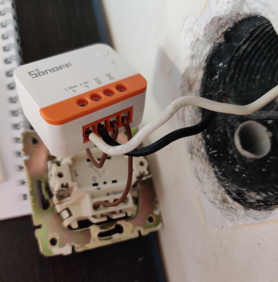

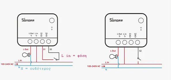

Moderators Spect~ Δημοσ. 6 Αυγούστου 2024 Moderators Δημοσ. 6 Αυγούστου 2024 5 λεπτά πριν, li@m είπε Δεν δουλεύει πάλι ο διακόπτης. Ούτε έτσι δουλεύει. Εν τω μεταξύ το κουμπάκι του sonoff δεν μου φαίνεται πως πατιέται πια. Επίσης να πω πως το ον οφ του sonoff το χειριζομαι μέσω του HA. Παίζει να είναι ελαττωματικό το sonoff? Λοιπον, το μαύρο έχει μόνιμα ρεύμα οποτε πάει στο Lin, Το άσπρο είναι η επιστροφή στο φως οπότε πάει στο Lout. Με αυτα τα δύο καλώδια πρεπει να δουλευει το φως μεσω εφαρμογης μονο. ΜΕτα τα αλλα δυο καλώδια πάνε στο S1/S2 και αντίστοιχα στον διακόπτη πάνω και κάτω. Ετσι πρεπει να δουλεύει και ο διακοπτης. Αν με αυτη τη σύνδεση δεν δουλευουν και τα δυο τοτε είτε καποια σύνδεση δεν ειναι καλη ειτε το sonoff ειναι χαλασμενο. Επίσης στην άρχη θέλει λιγο χρόνο το sonoff οποτε περιμενε λιγο πριν δοκιμάσεις τον διακόπτη
li@m Δημοσ. 6 Αυγούστου 2024 Δημοσ. 6 Αυγούστου 2024 1 hour ago, Spect~ said: Λοιπον, το μαύρο έχει μόνιμα ρεύμα οποτε πάει στο Lin, Το άσπρο είναι η επιστροφή στο φως οπότε πάει στο Lout. Με αυτα τα δύο καλώδια πρεπει να δουλευει το φως μεσω εφαρμογης μονο. ΜΕτα τα αλλα δυο καλώδια πάνε στο S1/S2 και αντίστοιχα στον διακόπτη πάνω και κάτω. Ετσι πρεπει να δουλεύει και ο διακοπτης. Αν με αυτη τη σύνδεση δεν δουλευουν και τα δυο τοτε είτε καποια σύνδεση δεν ειναι καλη ειτε το sonoff ειναι χαλασμενο. Επίσης στην άρχη θέλει λιγο χρόνο το sonoff οποτε περιμενε λιγο πριν δοκιμάσεις τον διακόπτη Δεν δουλεύει και πάλι ο διακόπτης. Παίζει ρόλο ποιο από τα δύο καφέ θα μπούνε στο S1 ή s2? Έβγαλα το sonoff ο διακόπτης δουλεύει μια χαρά. 2 minutes ago, dkostas said: Καλησπέρα, ελπίζω να σε βοηθήσει Τα έχω δει φίλε μου. Νομίζω πως έχω εφαρμόσει και τις δύο συνδεσμολογιες αλλά φευ.
Moderators Spect~ Δημοσ. 6 Αυγούστου 2024 Moderators Δημοσ. 6 Αυγούστου 2024 1 ώρα πριν, li@m είπε Δεν δουλεύει και πάλι ο διακόπτης. Παίζει ρόλο ποιο από τα δύο καφέ θα μπούνε στο S1 ή s2? Έβγαλα το sonoff ο διακόπτης δουλεύει μια χαρά. Τα έχω δει φίλε μου. Νομίζω πως έχω εφαρμόσει και τις δύο συνδεσμολογιες αλλά φευ. Μεσω ποιας εφαρμγης το δουλευεις;
li@m Δημοσ. 6 Αυγούστου 2024 Δημοσ. 6 Αυγούστου 2024 3 minutes ago, Spect~ said: Μεσω ποιας εφαρμγης το δουλευεις; zigbee2mqtt με το dongle της sonoff.

mechpanos Δημοσ. 6 Αυγούστου 2024 Δημοσ. 6 Αυγούστου 2024 3 ώρες πριν, li@m είπε Δεν δουλεύει και πάλι ο διακόπτης. Παίζει ρόλο ποιο από τα δύο καφέ θα μπούνε στο S1 ή s2? Έβγαλα το sonoff ο διακόπτης δουλεύει μια χαρά. Τα έχω δει φίλε μου. Νομίζω πως έχω εφαρμόσει και τις δύο συνδεσμολογιες αλλά φευ. Μη τυχόν και θέλει κάποια ρύθμιση από τη δική του εφαρμογή ή από web interface???(Δεν έχω sonoff και δεν ξέρω, έχω shelly, υπόθεση κάνω πριν πούμε ότι είναι το sonoff προβληματικό)
li@m Δημοσ. 6 Αυγούστου 2024 Δημοσ. 6 Αυγούστου 2024 @Spect~ @dkostas μου ειχαν σπασει τα νευρα. αγορασα καινουργιο sonoff. παιζει μια χαρα. παλιο κινεζιες 🤡😂 Just now, li@m said: @Spect~ @dkostas μου ειχαν σπασει τα νευρα. αγορασα καινουργιο sonoff. παιζει μια χαρα. παλιο κινεζιες 🤡😂 @mechpanos

F117 Δημοσ. 6 Αυγούστου 2024 Δημοσ. 6 Αυγούστου 2024 10 hours ago, li@m said: Δεν δουλεύει και πάλι ο διακόπτης. Παίζει ρόλο ποιο από τα δύο καφέ θα μπούνε στο S1 ή s2? Έβγαλα το sonoff ο διακόπτης δουλεύει μια χαρά. Τα έχω δει φίλε μου. Νομίζω πως έχω εφαρμόσει και τις δύο συνδεσμολογιες αλλά φευ. Θα ανοίξω τον πρωί για να θυμηθώ...ίσως θέλει ρεσετ...πατάς 3 φορές γρήγορα το κουμπάκι
F117 Δημοσ. 7 Αυγούστου 2024 Δημοσ. 7 Αυγούστου 2024 (επεξεργασμένο) @li@m Και άμα δε σου δουλέψει κατά 3 φορές το κουμπί του sonoff και θα αρχίζει να αναβοσβηνει ...θα αλλάξει mode.... Άμα δε δουλέψει κατέβασε πάλι γενικό ....ανέβασε τον πάλι...και πιστεύω θα είσαι οκ Επεξ/σία 7 Αυγούστου 2024 από F117
li@m Δημοσ. 7 Αυγούστου 2024 Δημοσ. 7 Αυγούστου 2024 17 minutes ago, F117 said: @li@m Και άμα δε σου δουλέψει κατά 3 φορές το κουμπί του sonoff και θα αρχίζει να αναβοσβηνει ...θα αλλάξει mode.... Άμα δε δουλέψει κατέβασε πάλι γενικό ....ανέβασε τον πάλι...και πιστεύω θα είσαι οκ Εχω κλεισει το κουτι τωρα με το καινουργιο μεσα. Θα το δοκιμασω στον επομενο διακοπτη, αν προλαβω να το πατησω 3 φορες.. Λεω αν προλαβω, γιατι η πλακετα που ειναι το κουμπι εχει χαλαρωσει και καθε φορα που πατας πηγαινει ολο και πιο πλαγια μεχρι που πλεον δεν μπορεις να πατησεις.. 1

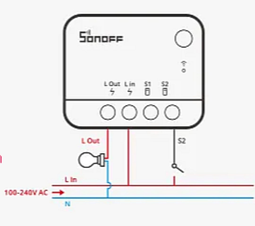

vasilllis Δημοσ. 17 Αυγούστου 2024 Δημοσ. 17 Αυγούστου 2024 Στις 7/8/2024 στις 10:11 ΠΜ, li@m είπε Εχω κλεισει το κουτι τωρα με το καινουργιο μεσα. Θα το δοκιμασω στον επομενο διακοπτη, αν προλαβω να το πατησω 3 φορες.. Λεω αν προλαβω, γιατι η πλακετα που ειναι το κουμπι εχει χαλαρωσει και καθε φορα που πατας πηγαινει ολο και πιο πλαγια μεχρι που πλεον δεν μπορεις να πατησεις.. το σονοφ που δειχνετε στο σχεδιο εχει ουδετερο αγωγο.Εχεις εσυ ουδετερο αγωγο στο κουτι μεσα?
