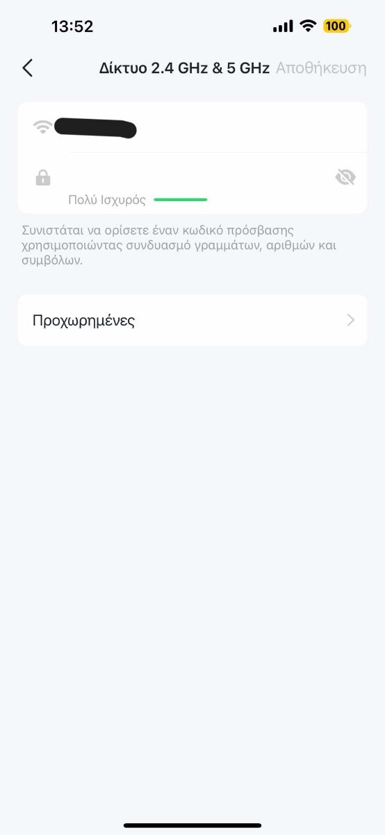

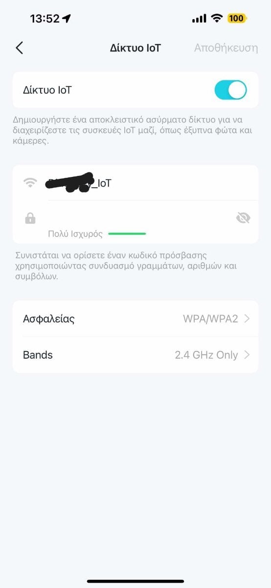

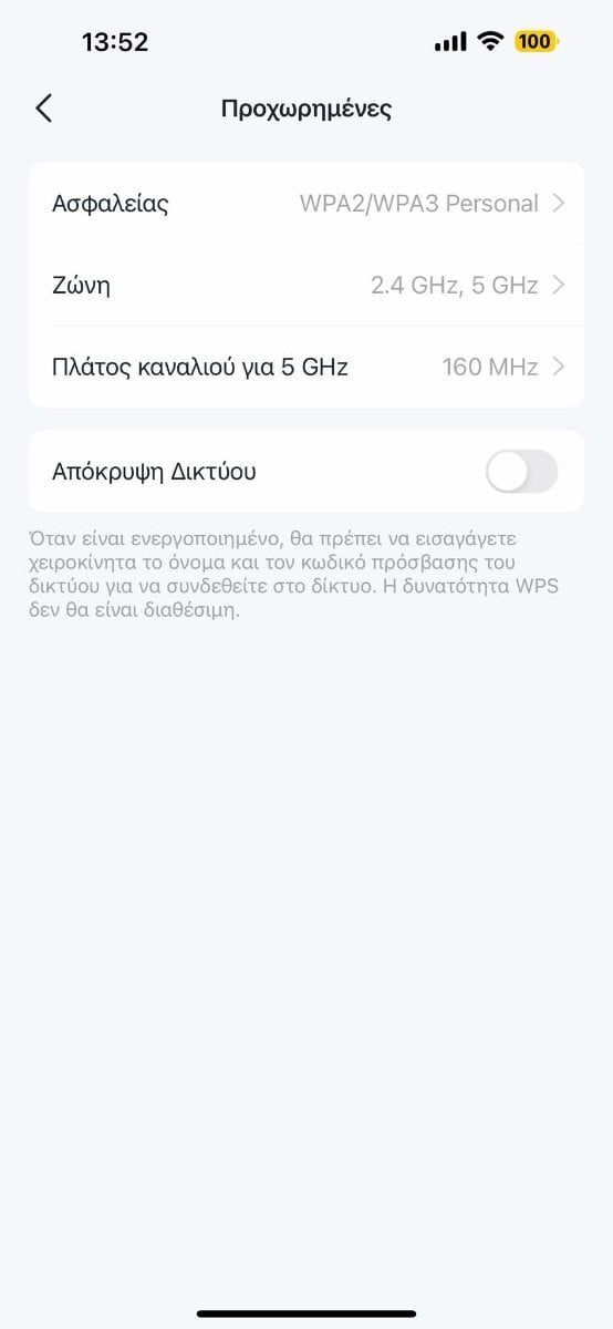

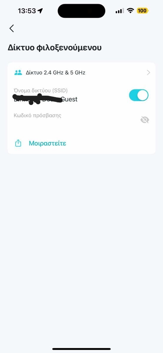

stagkia Δημοσ. 4 Ιανουαρίου Δημοσ. 4 Ιανουαρίου 1 λεπτό πριν, nik187 είπε Δεν ξέρω να σου πω κατι παραπάνω. Δεν ξέρω να σου πω κάτι παραπάνω. Μήπως παίζει κάτι με το IOT δίκτυο; Εγώ θα δοκίμαζα να κλείσω τα άλλα δίκτυα και να αφήσω μόνο ένα στα 2.4 και να παίξω με την ασφάλεια. Στην τελική βάλε το ιδιο ονομα δικτύου και password που είχες στο παλιό ρουτερ να δεις αν συνδεθούνε αυτήν την στιγμή παίζω με 3 δίκτυα όπως φαίνονται κ απο τς φωτο. 1ο κυρίως δίκτυο στα 2,4 κ 5 που έχω μόνο κινητά κ pc σε ασφάλεια wp2,wp3 personal, 2ο δίκτυο που δίνει απευθείας το deco για IoT αλλά μόνο σε 2,4 με σβηστό το 5αρι και ασφάλεια wpa/wpa2,δεν έχει wp3 αυτό το δίκτυο. 3ο δίκτυο guest που το δίνω σε άλλους επισκέπτες. μήπως να καταργουσα το 2ο δίκτυο IoT κ να τα έβαζα όλα στο 1ο και να τελείωνα?
nik187 Δημοσ. 4 Ιανουαρίου Δημοσ. 4 Ιανουαρίου (επεξεργασμένο) Αυτό δεν μπορώ να στο απαντήσω εγώ. Αν στο δίκτυο επισκέπτη βάλεις όπως σου είπα παραπάνω όνομα και κωδικό από το παλιό μόντεμ οι λάμπες θα συνδεθούνε; Τις κάμερες κατάφερες να τις συνδέσεις σε κάποιο απο αυτά πάνω στα deco; Επεξ/σία 4 Ιανουαρίου από nik187
