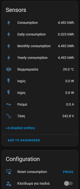

DrStef Δημοσ. 18 Φεβρουαρίου Δημοσ. 18 Φεβρουαρίου Στις 5/2/2025 στις 4:33 ΜΜ, DrStef είπε Υπάρχει κάποιος τρόπος να αναθέσω σε κάποια μεταβλητή τη χρονική διάρκεια που λειτουργεί μία συσκευή την οποία μεταβλητή αργότερα να μπορώ να χρησιμοποιήσω σε έναν τύπο που να υπολογίζει μία τιμή και να την εμφανίζω με κατάλληλο τρόπο σε μία καρτέλα; Υποψιάζομαι πως ίσως μπορεί να γίνεται με counter, με timer και λίγο κώδικα αλλά δεν μου είναι ξεκάθαρο πως. Στο μυαλό μου είναι να φτιάξω έναν μετρητή κατανάλωσης ενέργειας για κάθε συσκευή που έχω, κάποιες διαθέτουν τέτοια δυνατότητα αλλά εμφανίζεται ως πληφοροία μόνο στην εφαρμογή Smart Life του κινητού, στο Home Assistant που χρησιμοποιώ ως κύρια εφαρμογή ελέγχου δεν υπάρχει τέτοια δυνατότητα. Το πρόβλημα αυτό τελικά λύθηκε εγκαθιστώντας το Xtend Tuya integration, πλέον εμφανίζονται όλα τα entities της συσκευής στο HA. Spoiler Φανταστείτε πως πριν από αυτό έβλεπα μόνο Ισχύ, Ρεύμα και Τάση. Αυτό όσον αφορά τα smart plugs που έχω και ένα smart rail switch τα οποία ενσωματώνουν μετρητή για την κατανάλωση. Για τις υπόλοιπες Tuya συσκευές που έχω, λάμπες κυρίως, κάνω χρήση του Powercalc για να μετρήσω κατανάλωση. 1 1
li@m Δημοσ. 19 Φεβρουαρίου Δημοσ. 19 Φεβρουαρίου 18 hours ago, DrStef said: Το πρόβλημα αυτό τελικά λύθηκε εγκαθιστώντας το Xtend Tuya integration, πλέον εμφανίζονται όλα τα entities της συσκευής στο HA. Hide contents Φανταστείτε πως πριν από αυτό έβλεπα μόνο Ισχύ, Ρεύμα και Τάση. Αυτό όσον αφορά τα smart plugs που έχω και ένα smart rail switch τα οποία ενσωματώνουν μετρητή για την κατανάλωση. Για τις υπόλοιπες Tuya συσκευές που έχω, λάμπες κυρίως, κάνω χρήση του Powercalc για να μετρήσω κατανάλωση. Το official το εβγαλες;
DrStef Δημοσ. 19 Φεβρουαρίου Δημοσ. 19 Φεβρουαρίου 2 ώρες πριν, li@m είπε Το official το εβγαλες; Όχι, το διατήρησα, δεν ξέρω αν το Xtend προϋποθέτει την ύπαρξη και του official απλά το άφησα.
li@m Δημοσ. 19 Φεβρουαρίου Δημοσ. 19 Φεβρουαρίου 1 hour ago, DrStef said: Όχι, το διατήρησα, δεν ξέρω αν το Xtend προϋποθέτει την ύπαρξη και του official απλά το άφησα. Απο το github https://github.com/azerty9971/xtend_tuya 1
